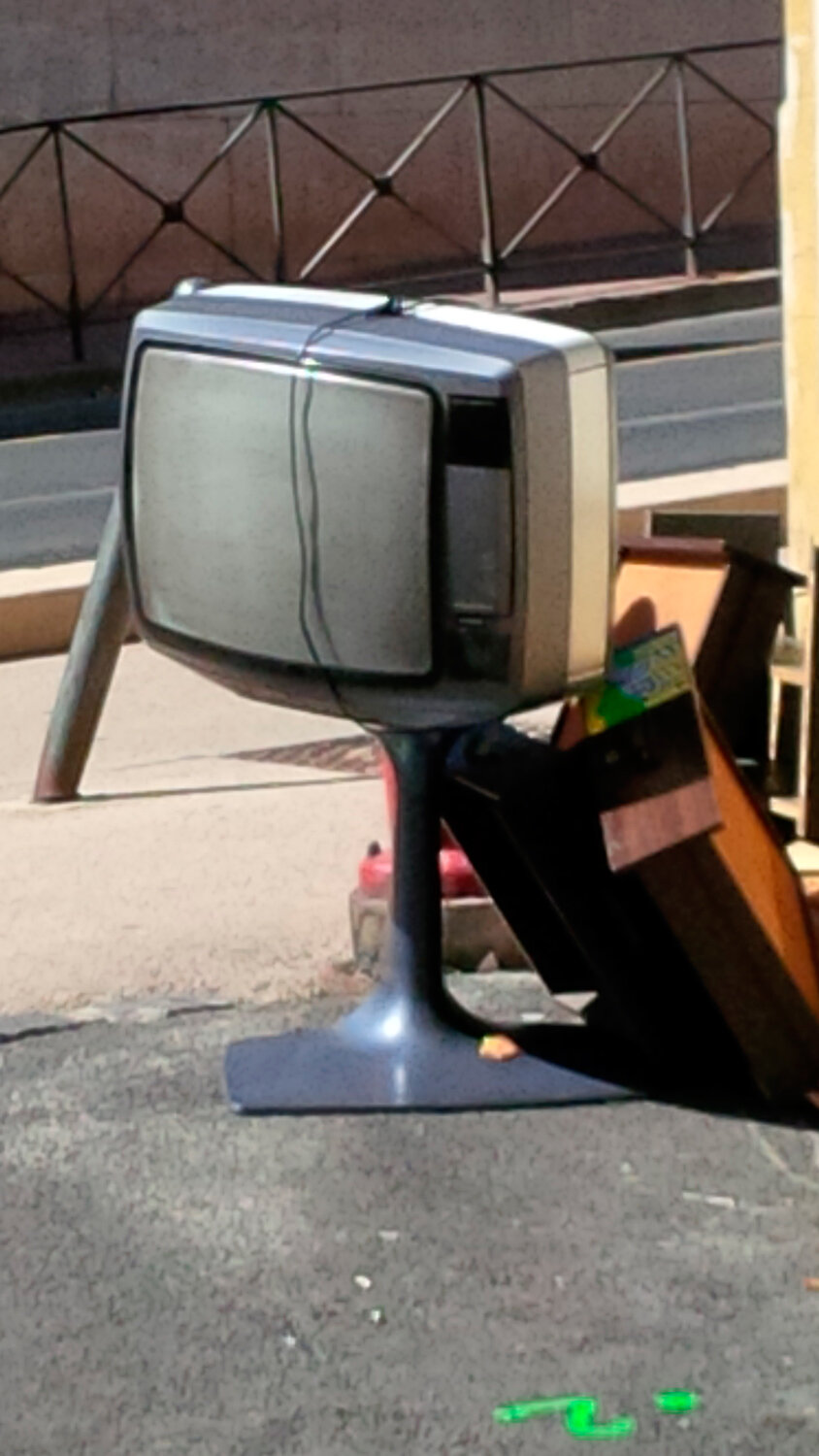

Alors j’ai trouvé (oui oui trouvée ds la rue !) cette Superbe Télé (voir image en piece jointe)
Il n’y a aucune référence, derrière il y a ecrit Continental Edison design, il y a deux câble « type antenne » un vert et un blanc, une prise peritel. Le diamètre de l’écran est d’environ 70cm, le pied est en metal.
J’ai tout de suite essayé une vieille console megadrive et tout marche parfaitement en couleur, de même pour un magnétoscope VHS.
Malheureusement j’ai voulu brancher une console wii (que j’ai réglé en 50Hz) cela fonctionne mais en noir et blanc.
J’ai tout essayé même de faire passer la console par le magnétoscope (peritel/peritel) mais cela reste en noir et blanc.
Quelqu’un pourrait il me dire pourquoi…? et surtout existe t il une solution pour pouvoir jouer en couleur…?
Ma fille et moi serions ravis !!!
Merci d’avance.
Il faut que tu prennes le cordon scart RVB en lieu et place du Composite.
Merci de ta reponse, cependant je ne comprends pas vraiment ce que tu veux dire.
j’utilise le cable fourni, type rca jaune (video) + rca rouge et blanc (audio)

j’ai oublié de dire que la console avec ce branchement marche en couleur sur une petite tele combo dvd.
Ah tu veux dire un câble directement en peritel, je viens de voir ça sr le net.
je pensais que le composite wii etait le cable à 5 « branches »

Le cordon à 5 branches: audio stéréo + vidéo Componante YUV (incompatible avec ta tv)
Celui avec la péritel: RVB compatible toutes tv.
Oublie le Composite (fiche rca jaune + adaptateur péritel) c’est de la m*erde.
Ah super… je vais pouvoir profiter de cette belle tele avec la wii…! :smiley:
bon le cable officiel est 3 fois plus cher que les generiques… mais je pense qu’il vaut mieux prendre un officiel.
Merci, je pensais que j’allais devoir passer par un convertisseur pal / mono secam ou un truc du genre…!

Je pensais avoir répondu en disant merci car effectivement la console fonctionne bien en couleur avec le câble scart rvb…!! Merci bcp.
