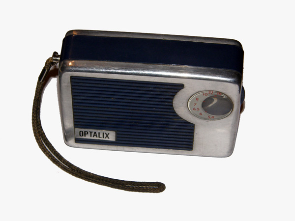

Celui-là ou un autre :
Il n’y a pas vraiment besoin de le mesurer, avec une alim secteur classique la consommation est de l’ordre de 5W compte tenu du rendement de l’alimentation.
Ce n’est pas ça qui te ruinera …

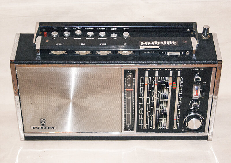

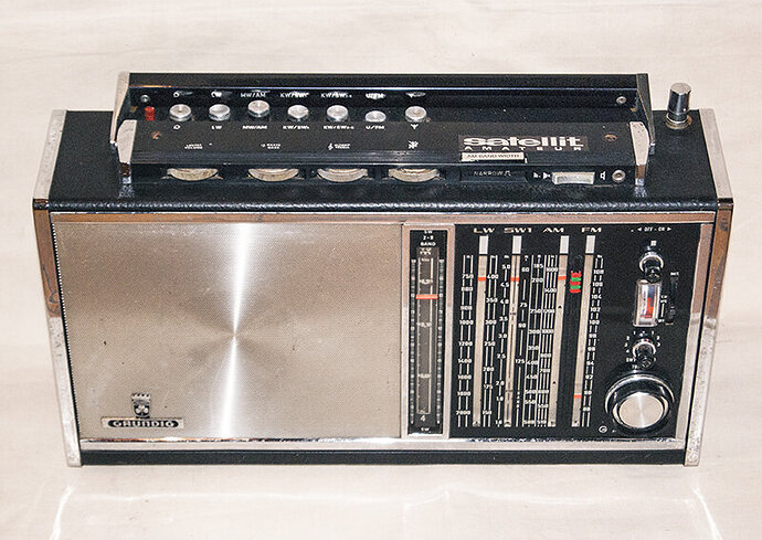

C est un modèle identique a la deuxième photo.
