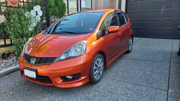

Consommation Electrique anormale à l'arrêt sur Automobile Honda FIT 13
recherche conseils pour aider un ami Français en vacances au Canada. Voiture essence Honda FIT Sport de 2013.
Infos véhicule, carte grise :
Année/Marque/Modèle : 13 / Honda FIT / 5DR HB Auto Sport
ID Véhicule N°: L U C G E 8 H 7 3 D 3 0 1 0 1 8 2.
Problème constaté : Nécessite un « Booster » pour démarrer.
suspicion de conso électrique anormale à l’arrêt.
Ai suggéré à mon ami d’acheter un lecteur ODB de diagnostic
Pouvez-vous SVP l’orienter vers un modèle qui conviendrait ?
Il attend un chargeur de batterie (commandé) + un coupe-circuit batterie.
des idées, suggestions SVP,
d’avance, Merci !
Il suivra ce fil.
Cordialement
jhalphen
Photo de la Honda FIT 13 Sport :
