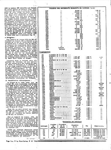

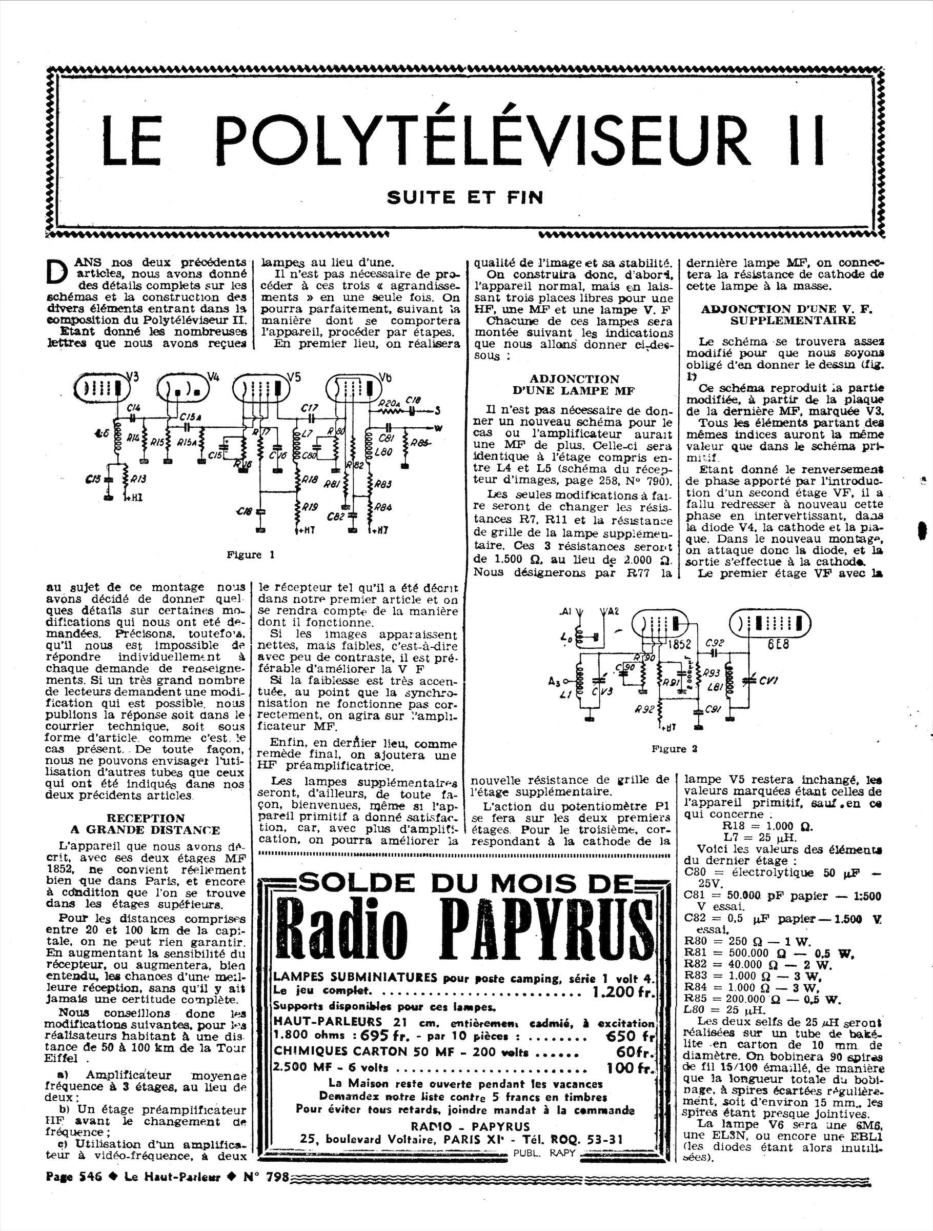

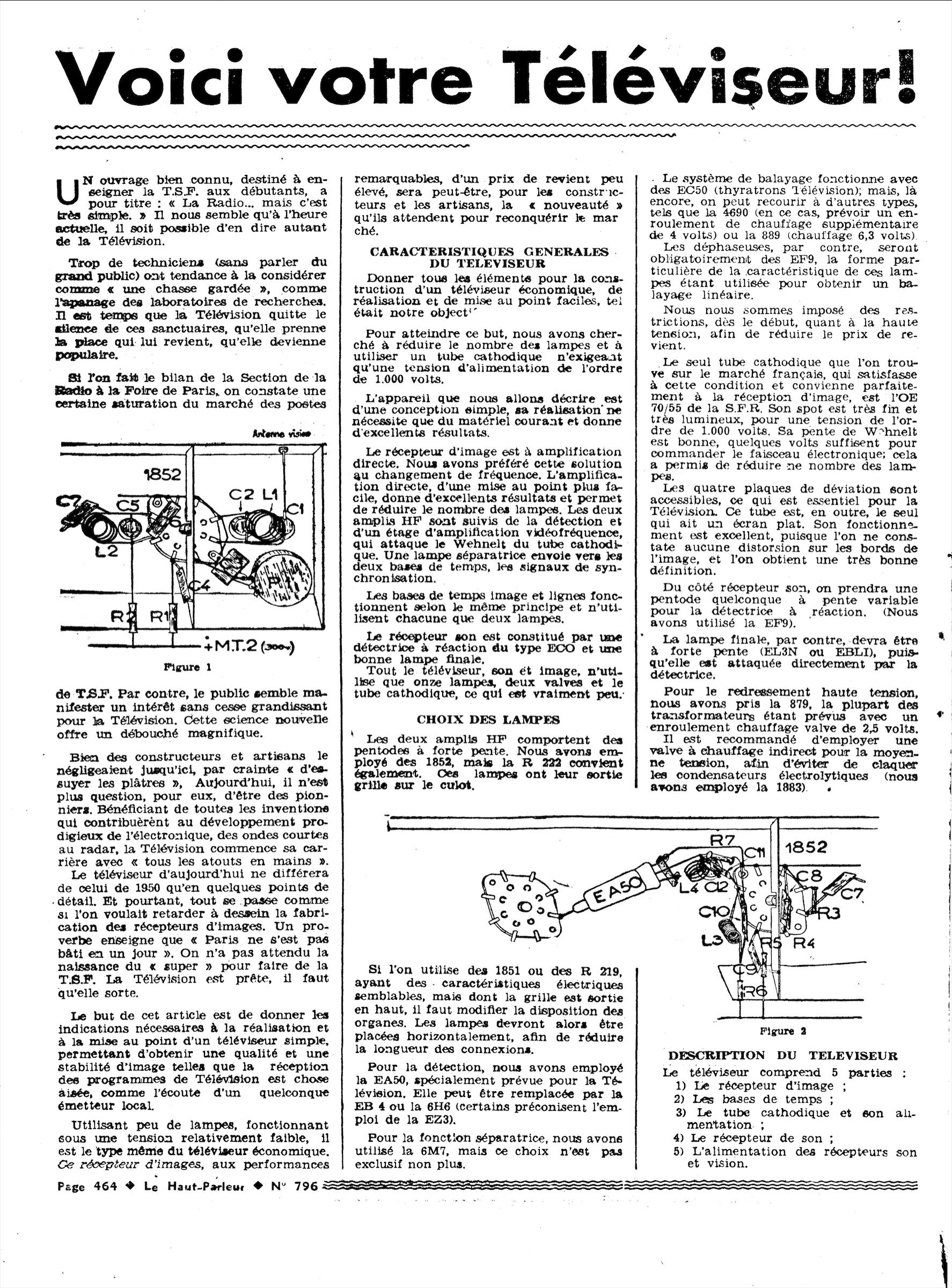

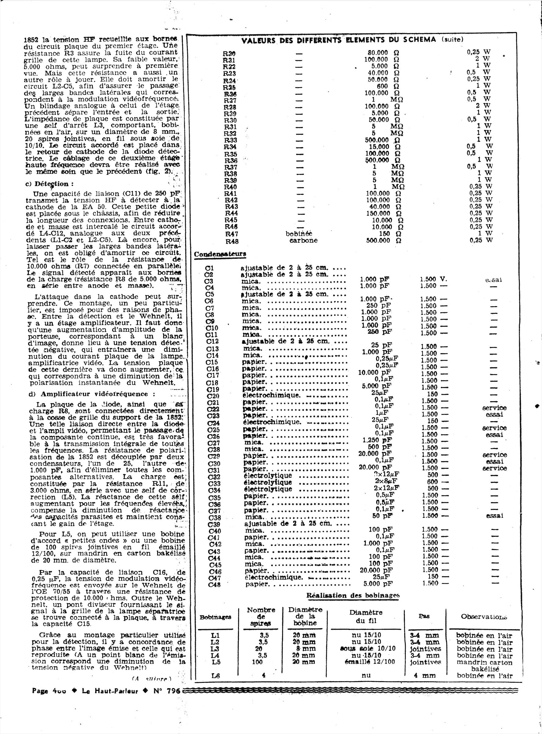

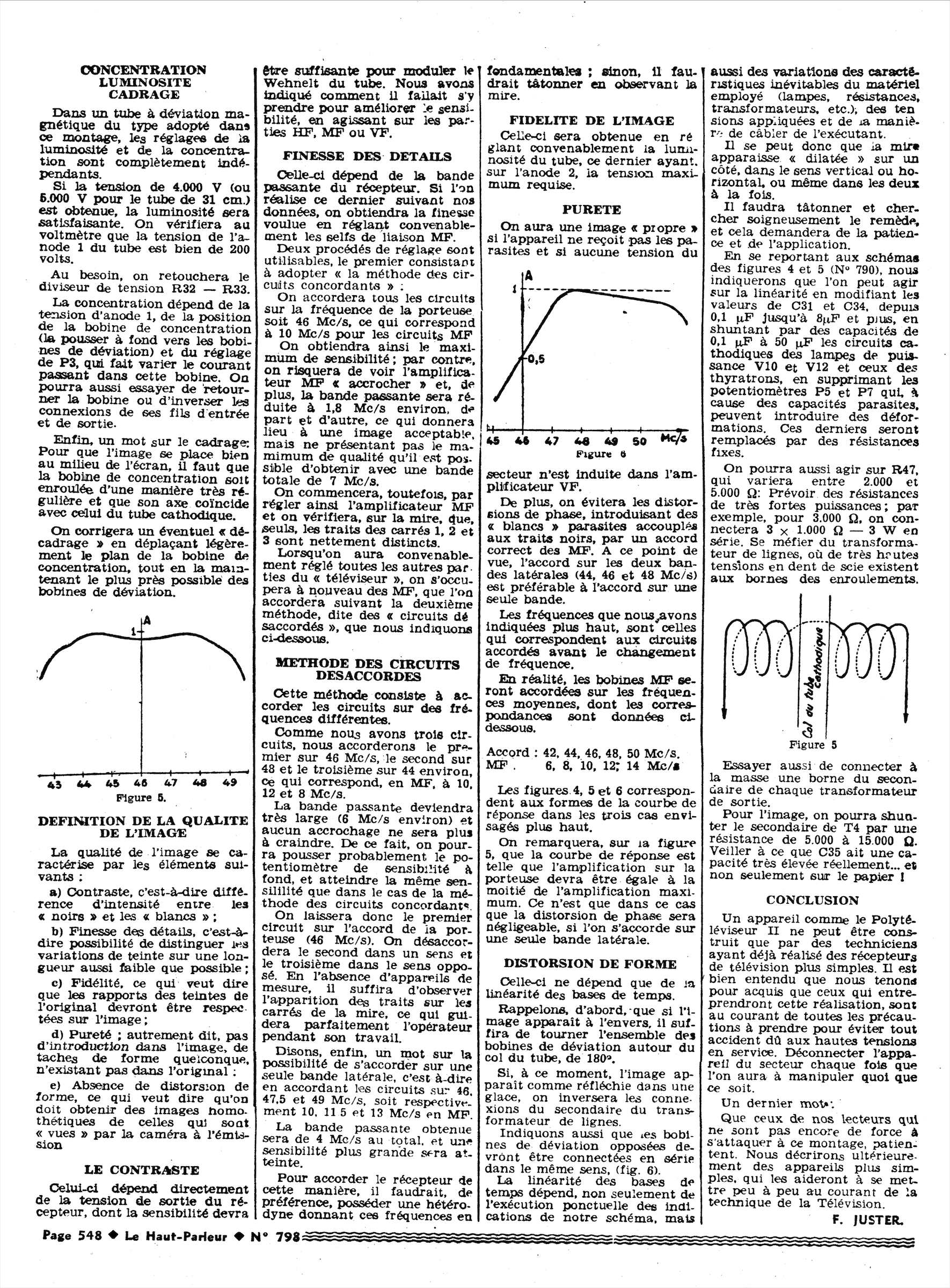

Voici les 3 numéros du Haut-Parleur concernés, grâce à notre ami Retronik :
retronik.fr/revues/haut-parl … 7-1947.pdf
http://www.retronik.fr/revues/haut-parleur/1947/HP0797_12-08-1947.pdf
retronik.fr/revues/haut-parl … 8-1947.pdf

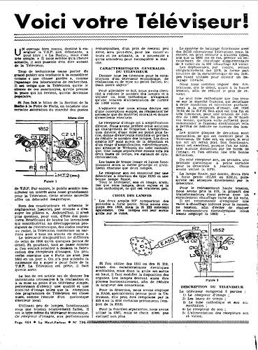

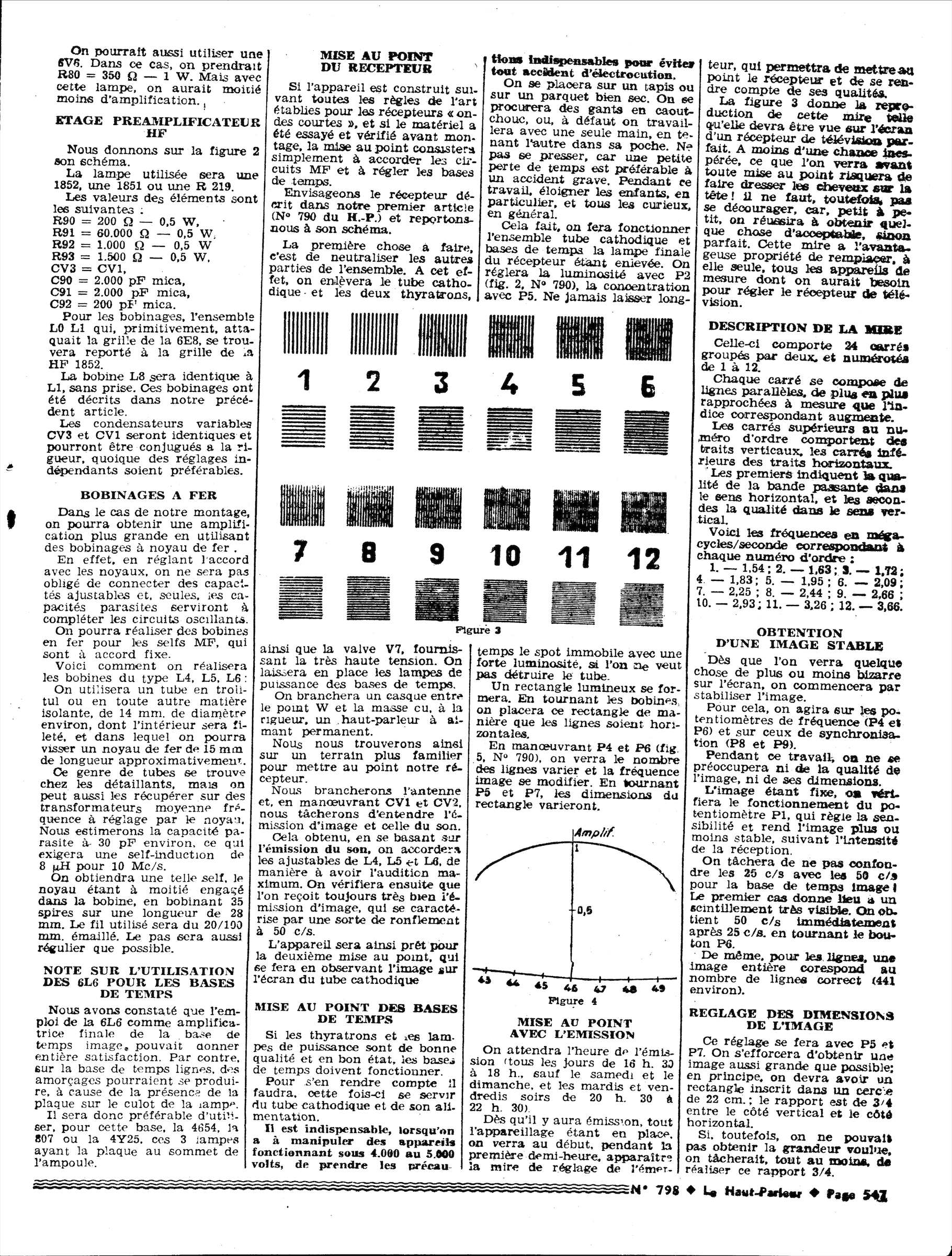

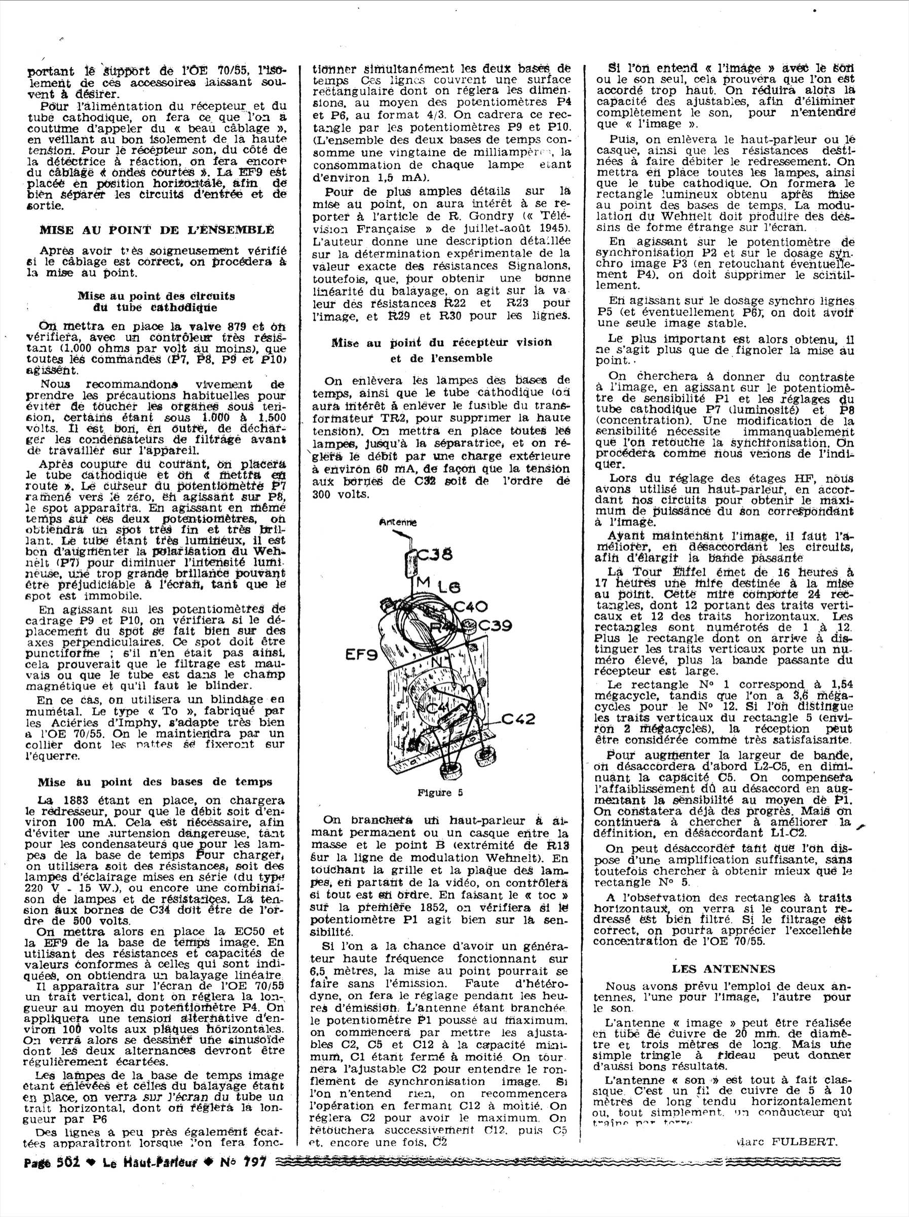

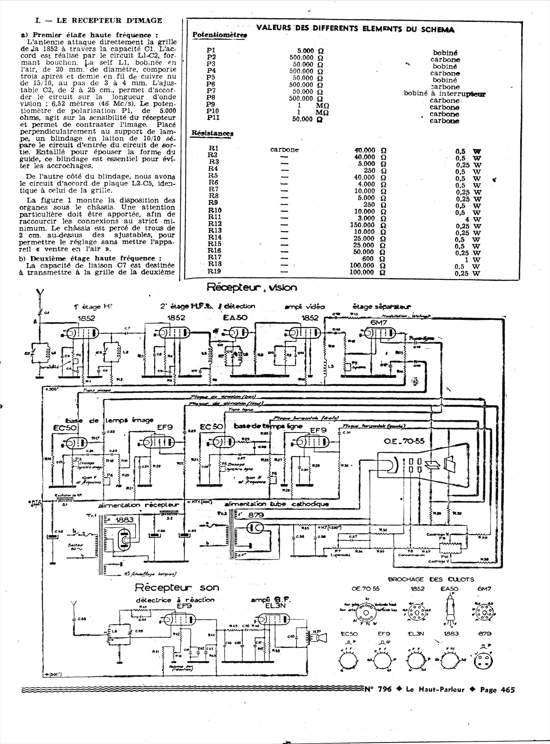

Ainsi que les 9 pages de l’article (2 posts nécessaires ci-après en complément). Cliquer 2 fois sur chaque image.
1/9
2/9
3/9
4/9
5/9
6/9
7/9
8/9
9/9
Et la couverture du livre (merci à Jérôme Halphen).
Merci d’avoir mis en ligne l’article. Par contre, le Polytéléviseur n’a rien a voir avec ce montage à tube de 7cm, c’est un autre schéma moins minimaliste. Peut-être est-ce celui avec un tube de 22 décrit dans le bouquin ? Je n’ai pas encore vérifié, n’ayant pas la première partie de l’article avec la schéma général.
