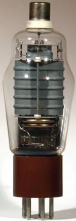

Absolument , et a part la dissipation plaque plus grande a cause de la prise anode en haut , la construction interne est exactement la même . d’ailleurs on peut superposer les courbes des deux lampes ![]()

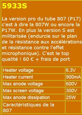

les *diophiles ont fait flamber le prix des 6L6 alors que la 807 leur est encore inconnue (pour le moment)
et il y a les 5933 ou P17W qui sont des 807 de la même taille que les 6L6

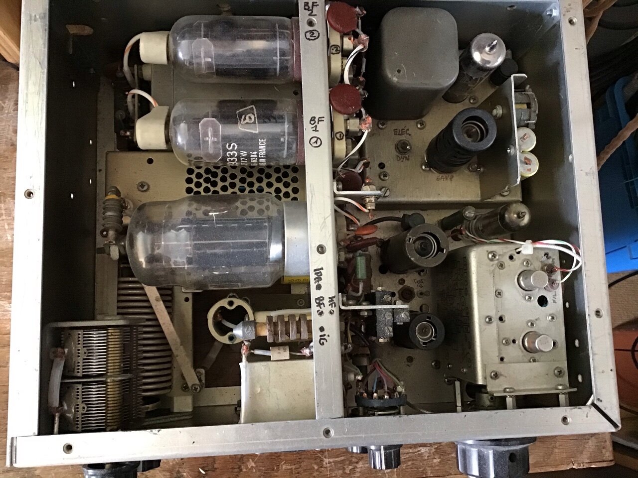

Allons bon ! Il va falloir que je trouve des supports speciaux pour les P17W du modulateur de cet émetteur AM … pourtant il fonctionnait parfaitement …quelle misère ![]()
à quelques dixièmes de mm près, ça ne rentre pas
c’est le support qui est foireux !
Absolument pas !
Rien de foireux chez moi… ![]()

à l’armée (en 65 avant JC), on avait des vieux appareils à 807, on nous fournissait des P17W qu’on mettait à la place et qui ne posaient aucun problème
d’ailleurs c’est là que j’ai découvert la P17W
quant à la QQE-06/40 que j’ai longtemps utilisé sur 144 MHz, à l’armée on avait des émetteurs Thomson dans la bande 225 à 400 MHz en AM qui avaient une QQE-06/40 en modulateur BF qui sortait 60 W (probablement avec disto, mais pour parler aux avions, bof…), au final HF une TH-021 métal-céramique
