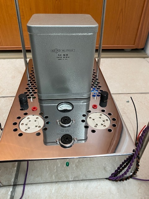

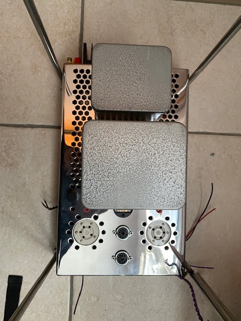

Voilà mon problème j’ai acheté deux superbes blocs mono DIY en cours de construction non terminés (sans les schémas)
J’avais en stock deux transfos Millerioux XH36B
et les deux blocs sont équipés de deux transformateurs d’alimentation Millerioux F3209B (il a un circuit doubleur de tension monté sur les 375v)
je vous joint quelques photos.

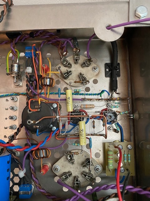

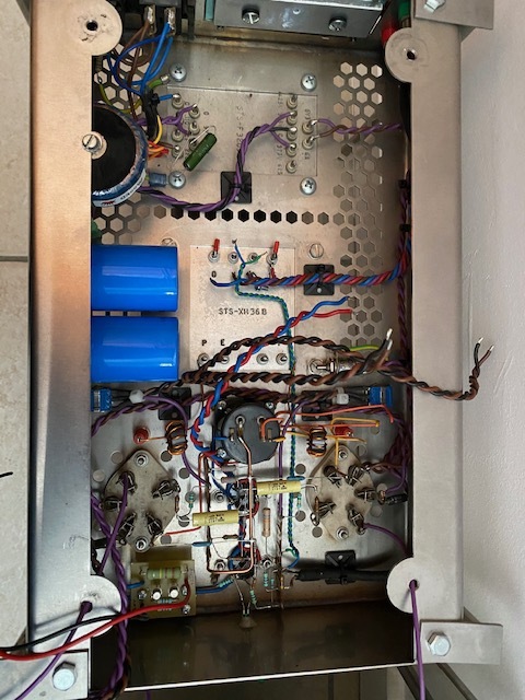

il faut d’abord relever le schema existant pour comprendre ce que votre predecesseur a voulu faire

ok je vais faire le schema a la main merci

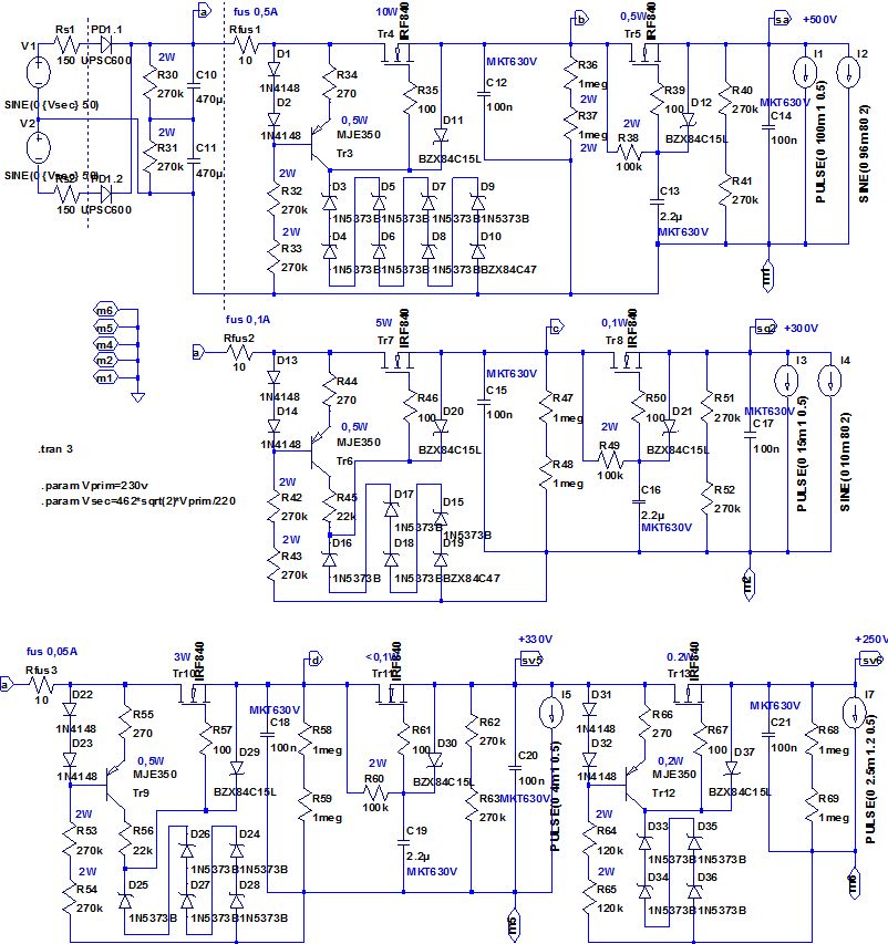

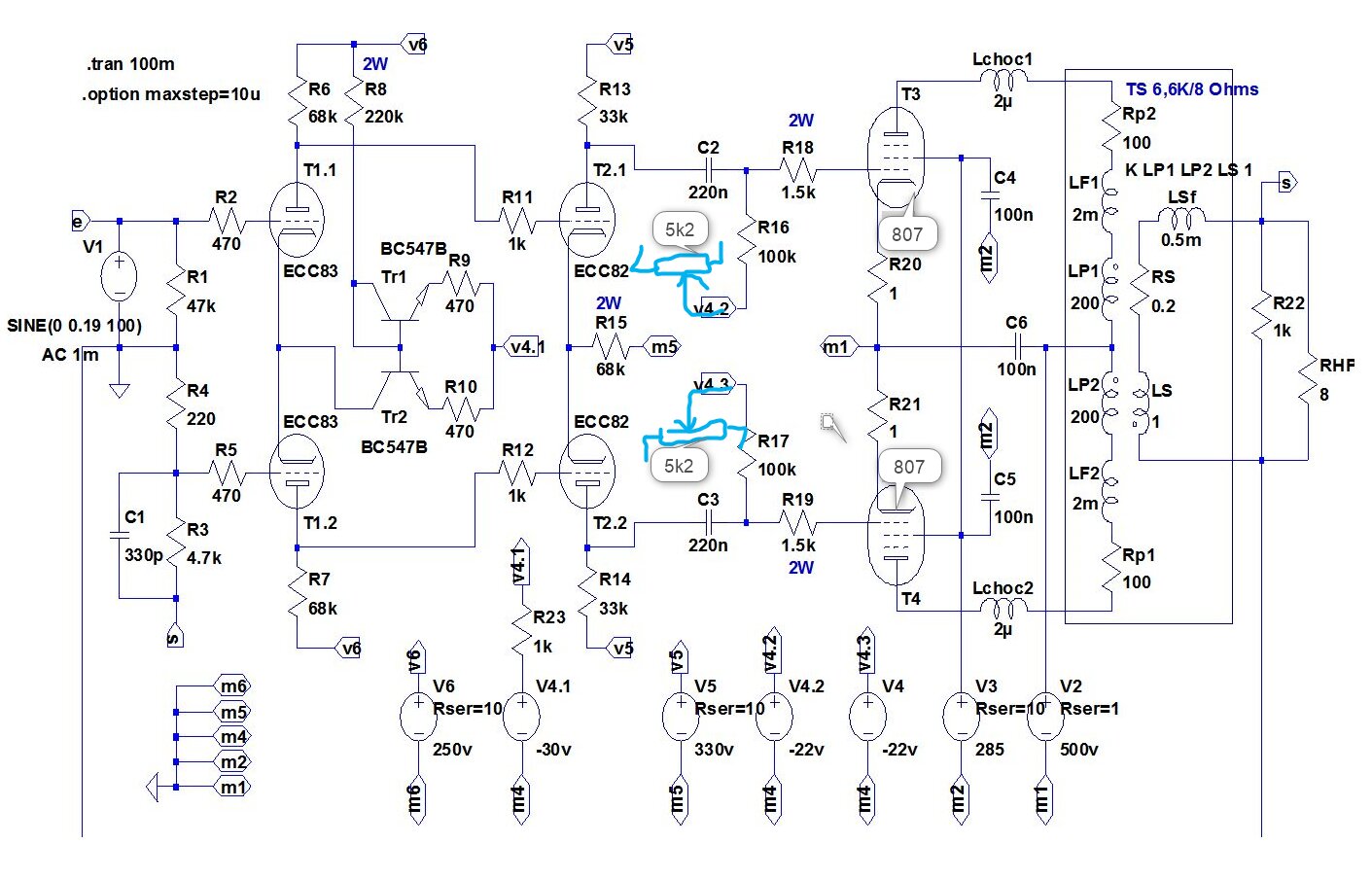

j’ai finalement pu trouvé le schéma mais je me pose des questions sur la partie alimentation
j’ai deux potentiometres de 5k2 polarisation je ne comprend pas ce qu’il faut leur connecter ?

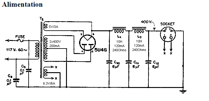

voici les schéma ampli + alim:

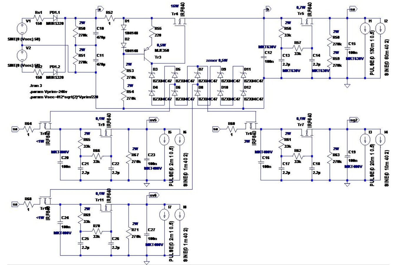

j’ai aussi un autre schéma d’alim
ou cet autre schéma d’alim
les deux pots de reglage de polarisation sont a connecter d’un cote a la masse et de l’autre a l’alimentation negative -22V
mais -22V me semble faible pour amenet les tubes en classe AB c’est plus proche de -30 a -40V pour 500V anode et 33V G2
ils reglent chacun la polar g1 des 807 donc lepont de fonctionnement du tube
commencez par les regler a -22V debit le plus faible sur les 807 puis amenez les a la tension necessaitre pour obtenir de debit plaque prevu
ok merci mais sur l’alim je n’ai que du -30v
-30 V c’est bon car apres c’est reglable par le pot
par contre l’alim est une usine a gaz plus complexe que l’ampli lui meme…
faut esperer ne pas avoir un pepin dessus
oui je vais faire un circuit imprimé pour l’alimetation
quel sac d’embrouille !
pour les complications, Philips est battu !!
à quoi ça sert de réguler le 500 V des 807 ?
Michel…
Certainement pour une meilleure stabilité ?

bien une alim toute simple
premier transfo
transfo 2x 200V à 225 V a point milieu pont complet redresseur a diodes condensateur de filtage self et re filtrage pour la HT 500V
on recupère la demi HT sur le point milieu pour alimenter les etages precedents
2eme transfo
les chauffages filament
un enroulement de 40 a 50V pour tirer la polar negative et la tension negative destinée au generateur de courant du differentiel d’entrée
quelques resistances chutrices, capacites de filtrage et diodes feront l’affaire

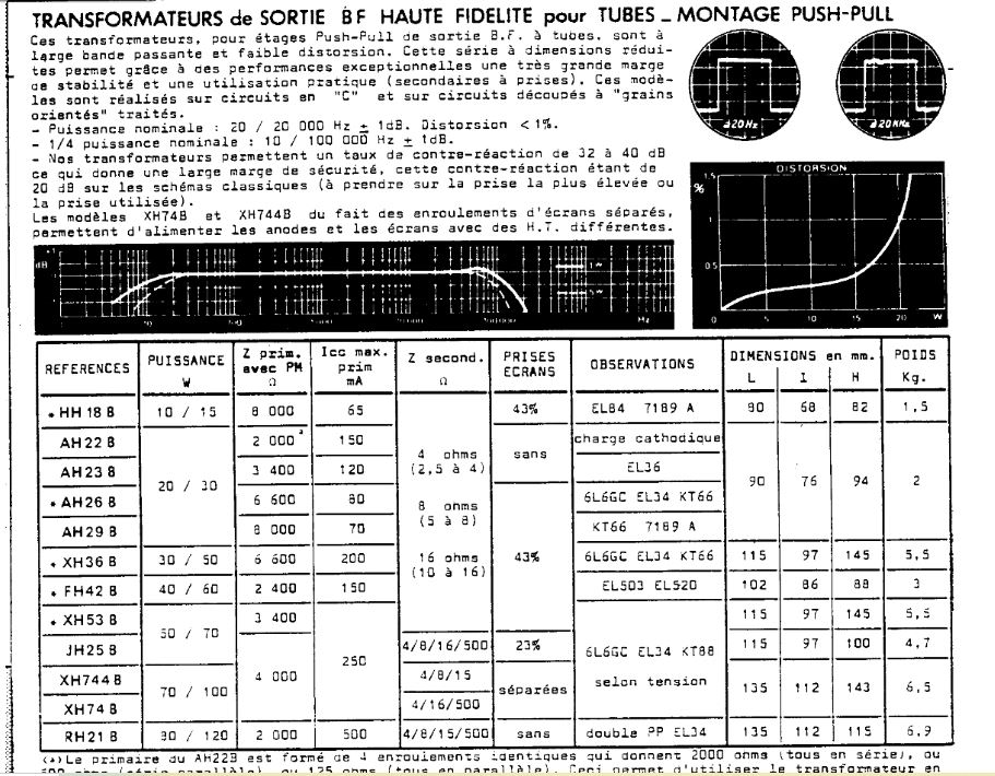

transformateur de sortie millerioux XH36b (6600ohm)

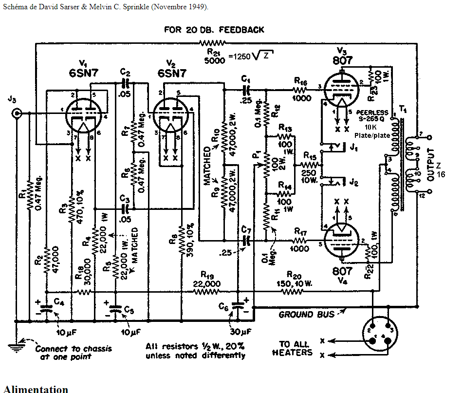

j’ai trouvé celui ci mais le transfo est de (10000ohm) …
Entre 6600 et 10000 Ohms , il n’y aura aucune différence sur cette copie de Williamson
regardez aussi ici : diyaudio.com/forums/tubes-v … 1625s.html
Et n’oubliez pas que la 807 est une version de la classique 6L6 avec la plaque sortie au dessus de l’ampoule
