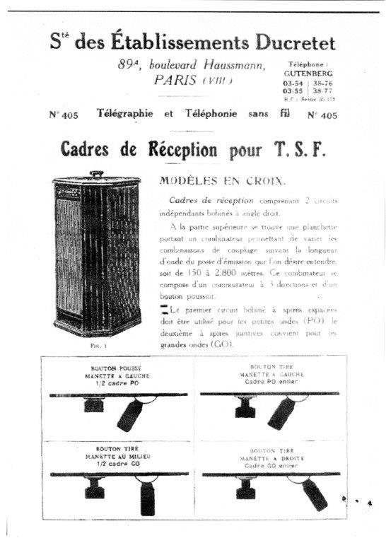

Sur certains postes du début des années 30, comme le radiomodulateur Ducretet, il y a un bouchon qui permet d’utiliser soit l’antenne-terre, soit le cadre.
Avec l’aide de membres du forum, j’ai, d’ailleurs, restauré un cadre vertical Ducretet, à deux enroulements.

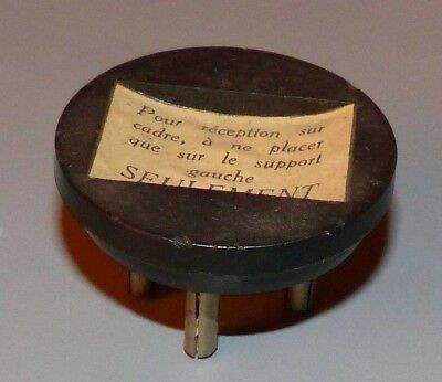

Oui mais le bonchon est placé en lieu et place du transfo HF antenne « T » avec étiquette rouge d’entrée du poste, le cadre remplaçant ce bobinage.
Donc c’est soit le transfo HF « T » rouge soit le bouchon, si on ne possède que le bouchon il n’est pas possible de faire fonctionner le poste sur antenne - terre.

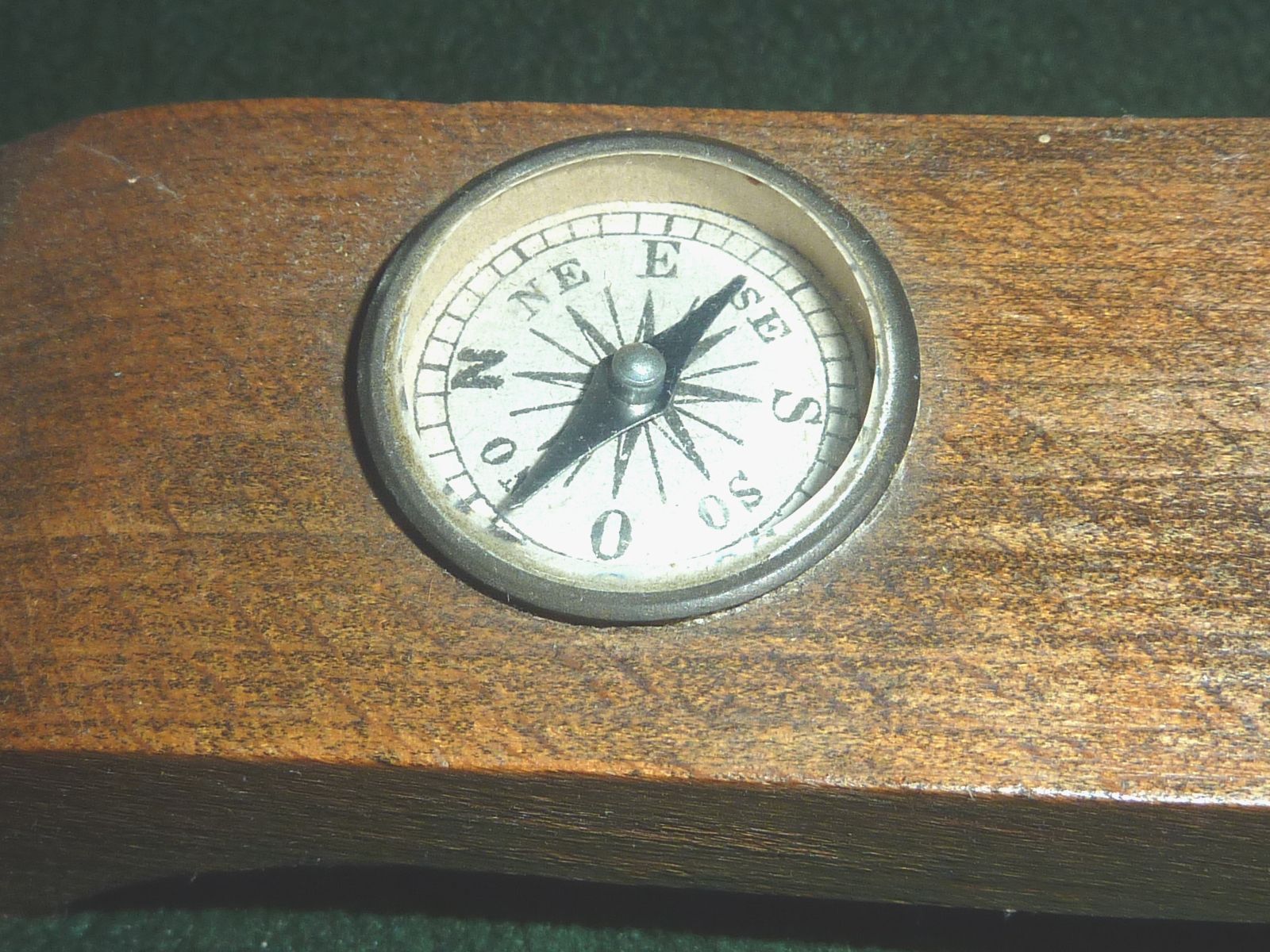

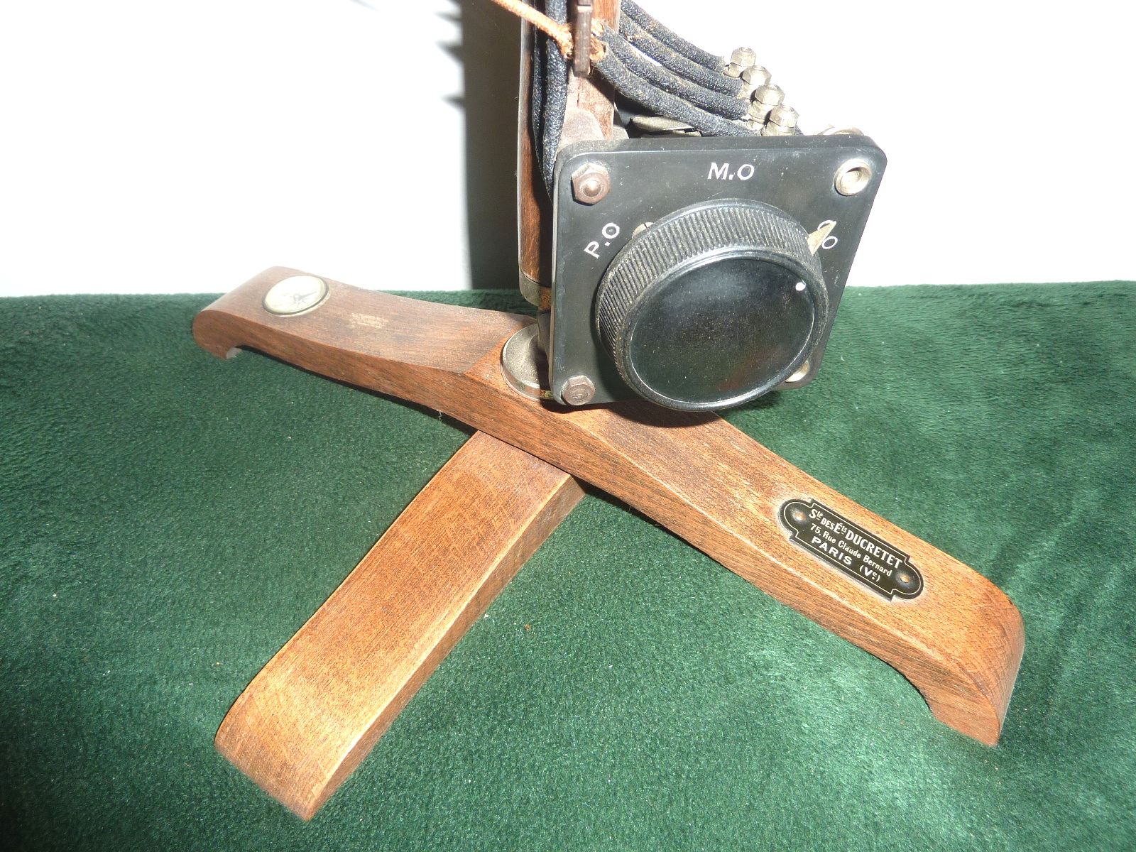

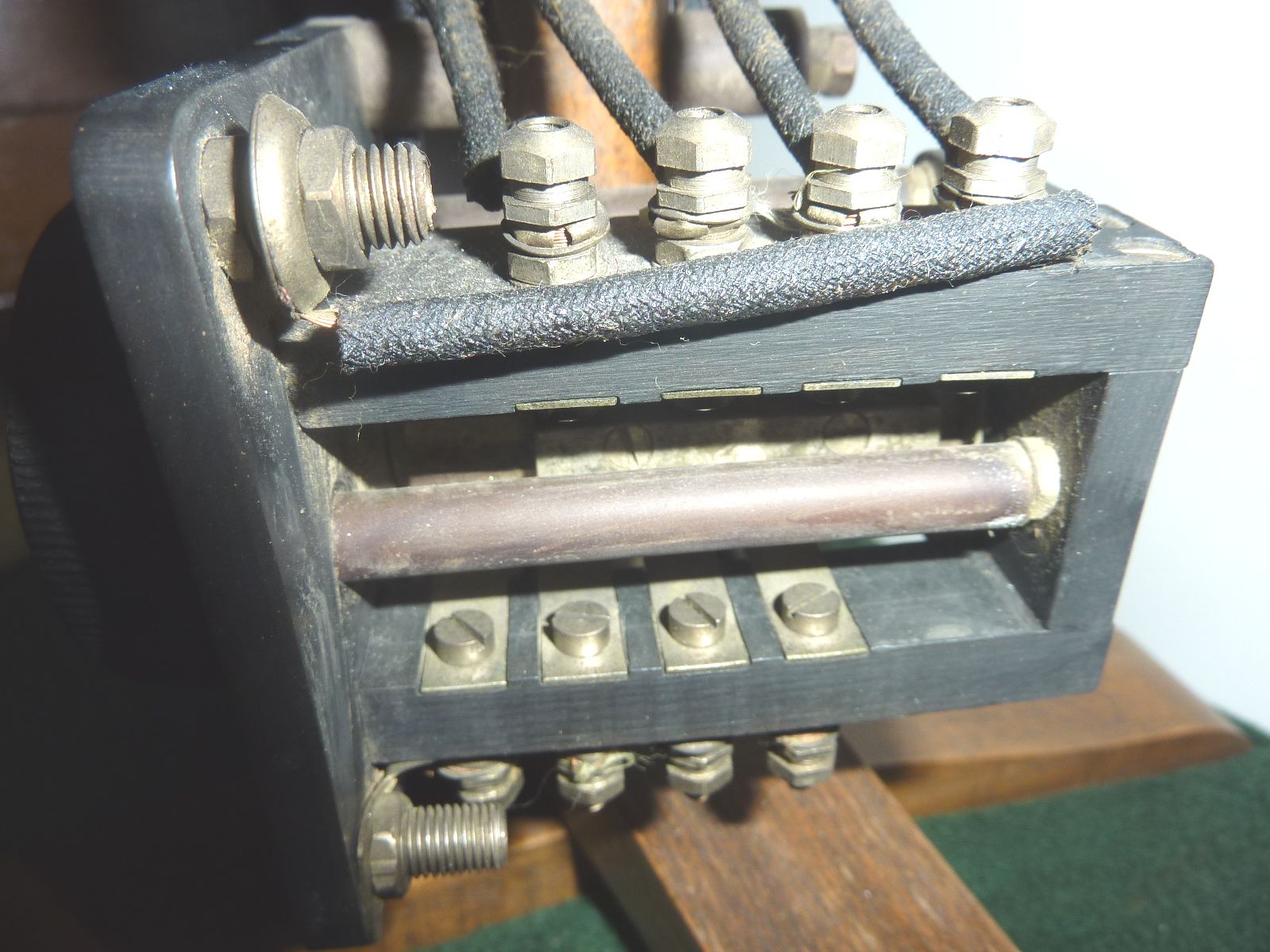

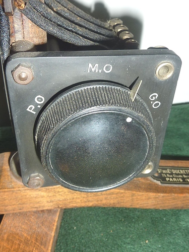

En plus du répartiteur GO-MO-PO, certains de ces cadres anciens disposent d’un CV et même, pour quelques-uns, d’une boussole.
D’ailleurs, je cherche le bouchon Ducretet d’origine, même s’il est facile à copier.
DG

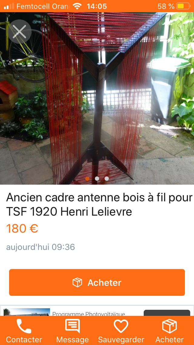

Sur LBC :
DG

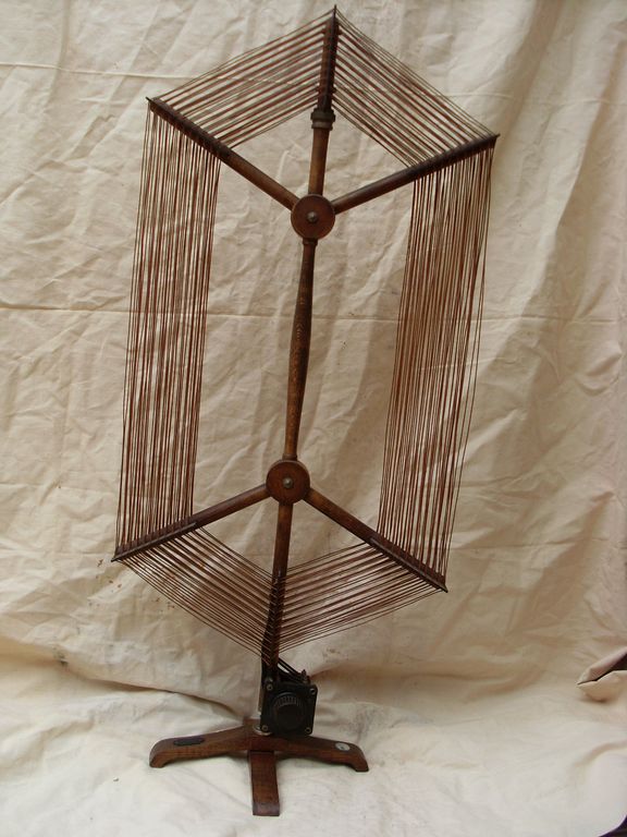

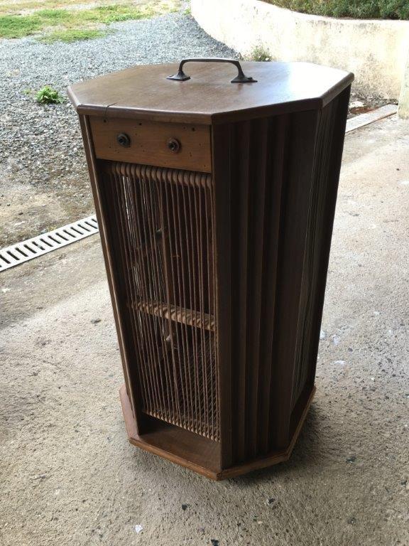

J’ai eu la chance de trouver un cadre de ce type dans un petit vide grenier de campagne, pour le prix exorbitant de 10 euros. La personne qui me l’a vendu ne savait pas à quoi cela pouvait servir .
:rabbit:
Superbe trouvaille et à prix dérisoire pour un tel cadre Ducretet ! :clap::clap::clap:
DG

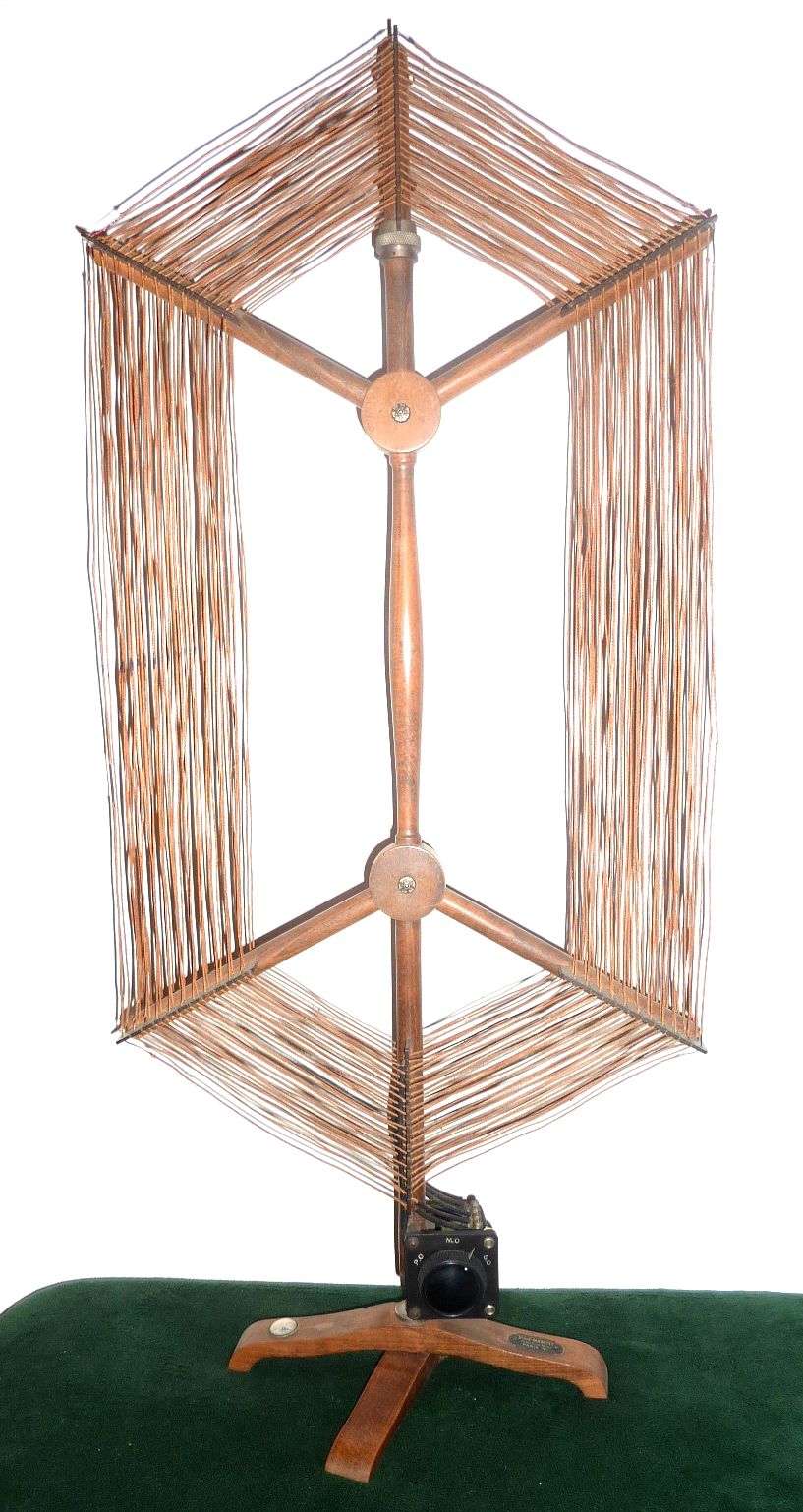

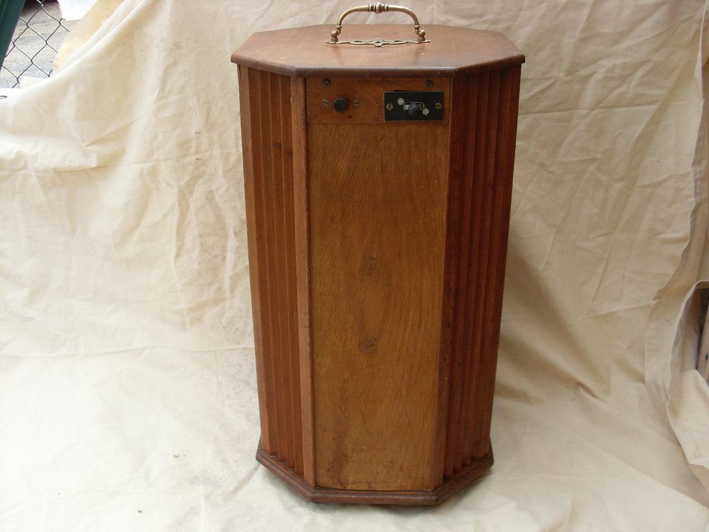

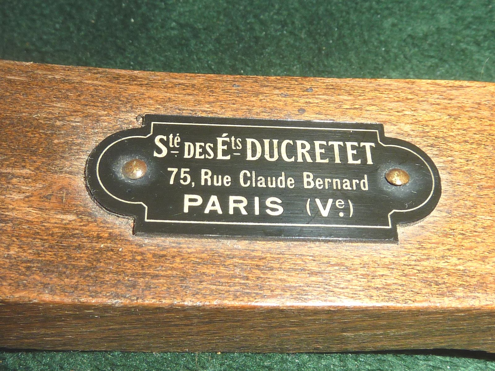

Je possède les 2 modèles DUCRETET cités.
Le carrossé, je l’ ai depuis le début des années 80, un de mes premiers appareils, celui avec la boussole, j’ ai du le payer dans les 20 € il y a une dizaine d’ années chez un collectionneur de l’ Ain qui cessait son activité, j’ avais aussi récupéré plusieurs postes intéressants pour pas cher.
J’ avais fait le déplacement de 800 km aller-retour un dimanche en sachant que je bossais le lendemain, je ne le referais plus aujourd’ hui même étant à la retraite !
A l’arrivée, le prix de revient du cadre avait nettement dépassé les 20€…! :slightly_smiling_face:
J’ en avais profité pour passer chez Alain F qui habite à 30 km de là et il m’ avait donné quelques postes, de quoi finir de remplir la bagnole.
Quant on aime … ! :wink:

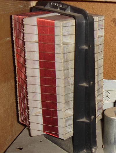

je ne sais pas si ma question peut être incluse dans ce sujet, je tente:
sur un cadre à air de ce type :
on voit bien l’enroulement qui entoure le tout, avec des spires horizontales, et relié à la masse ; ça sert parait-il pour l’antiparasitage, mais :
-cela n’atténue-t-il pas l’onde à l’intérieur? ça ressemble à une cage de Faraday quand même
  • l’écartement des spires est-il calculé en fonction des fréquences qu’on veut atténuer?
  • un cadre de réception est dans un plan vertical; le champ magnétique qui le traverse est donc horizontal; mais qu’en est-il pour le champ électrique?
oui, j’ai parcouru un peu vite… néanmoins, pour préciser Dakota (et lui répondre :slight_smile: la HF ne se « heurte » pas aux angles, comme un bolide dans un tunnel…c’est la configuration du champ magnétique extérieur(quasi-uniforme avec ces longueurs d’onde sur cette surface) et du champ propre créé par le cadre qui importe pour la tension et le courant induits par l’onde qui le traverse
Merci @semreh et @F6CER pour vos réponses à ma question. :+1:t2:
