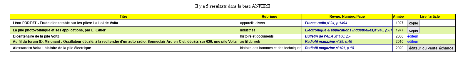

Je viens de retrouver l’article de Bernard Thomas, paru dans le n* 126 du magazine de RFL !
Lui, aussi, n’a pas trouvé de disques de zinc tout prêts donc découpage manuel puis reprise au tour !
DG

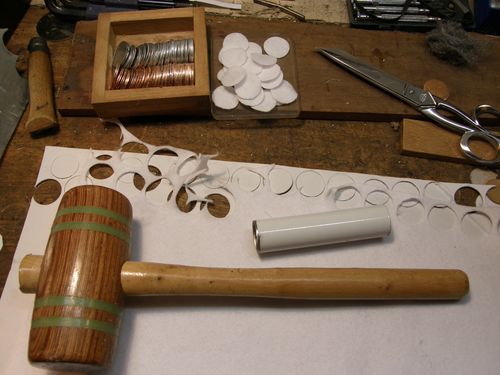

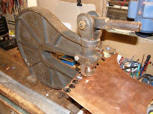

pour la mienne j’ai utilisé une poinçonneuse pour les disques métalliques et un tube affuté pour les rondelles de feutre

Grosse poinçonneuse et très impressionnante réalisation, Daniel ! :+1::clap::clap::clap:

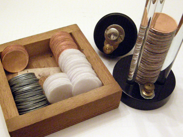

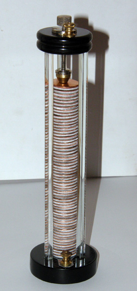

Qu’avez-vous utilisé pour les tubes verticaux ? :thinking:
DG

des tiges de verre.
la poinçonneuse servait à un artisan radio à percer les châssis de poste radio pour les supports de lampes, condensateurs, etc.
des agitateurs en verre pour la chimie ?
https://www.manomano.fr/p/lot-de-6-agitateurs-en-verre-de-20-cm-utilisables-des-deux-cotes-resistants-a-la-chaleur-pour-chimie-scientifique-laboratoire-pour-melanger-des-boissons-chaudes-et-froides-95103242
Probablement, j’en ai un petit fagot.
les cylindres noirs sont en ébonite

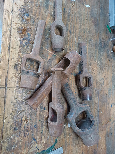

Si besoin,j’ai de gros emporte pieces…si le zinc n’est pas trop épais,ca le fait peut-être avec un gros marteau…
