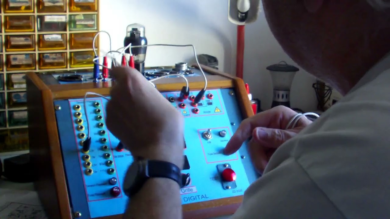

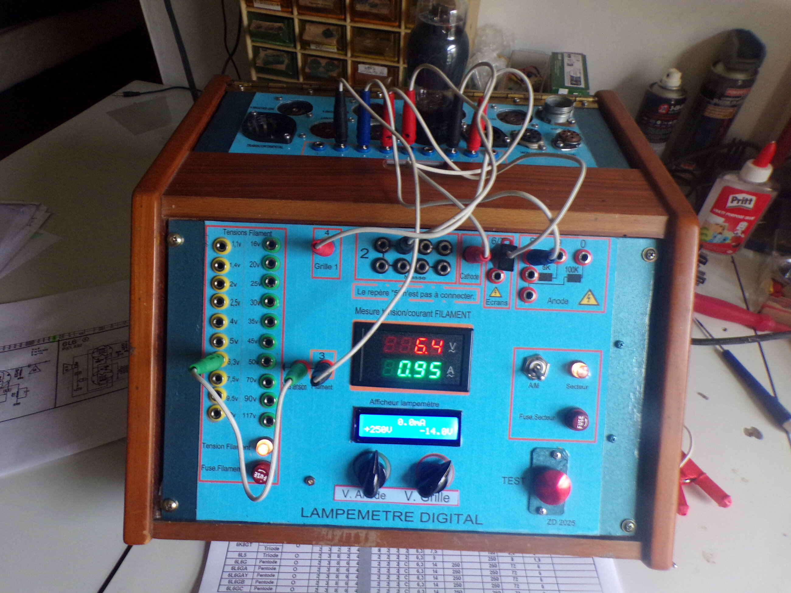

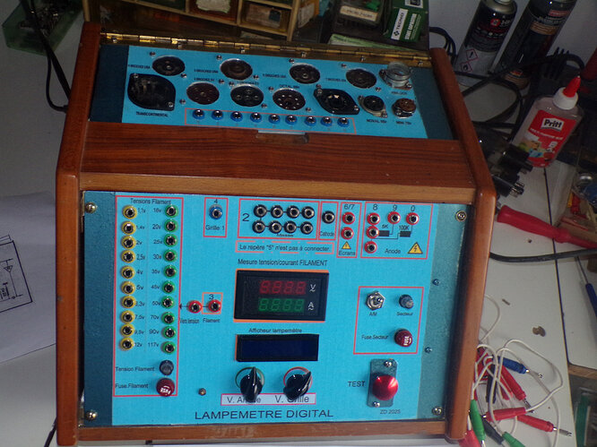

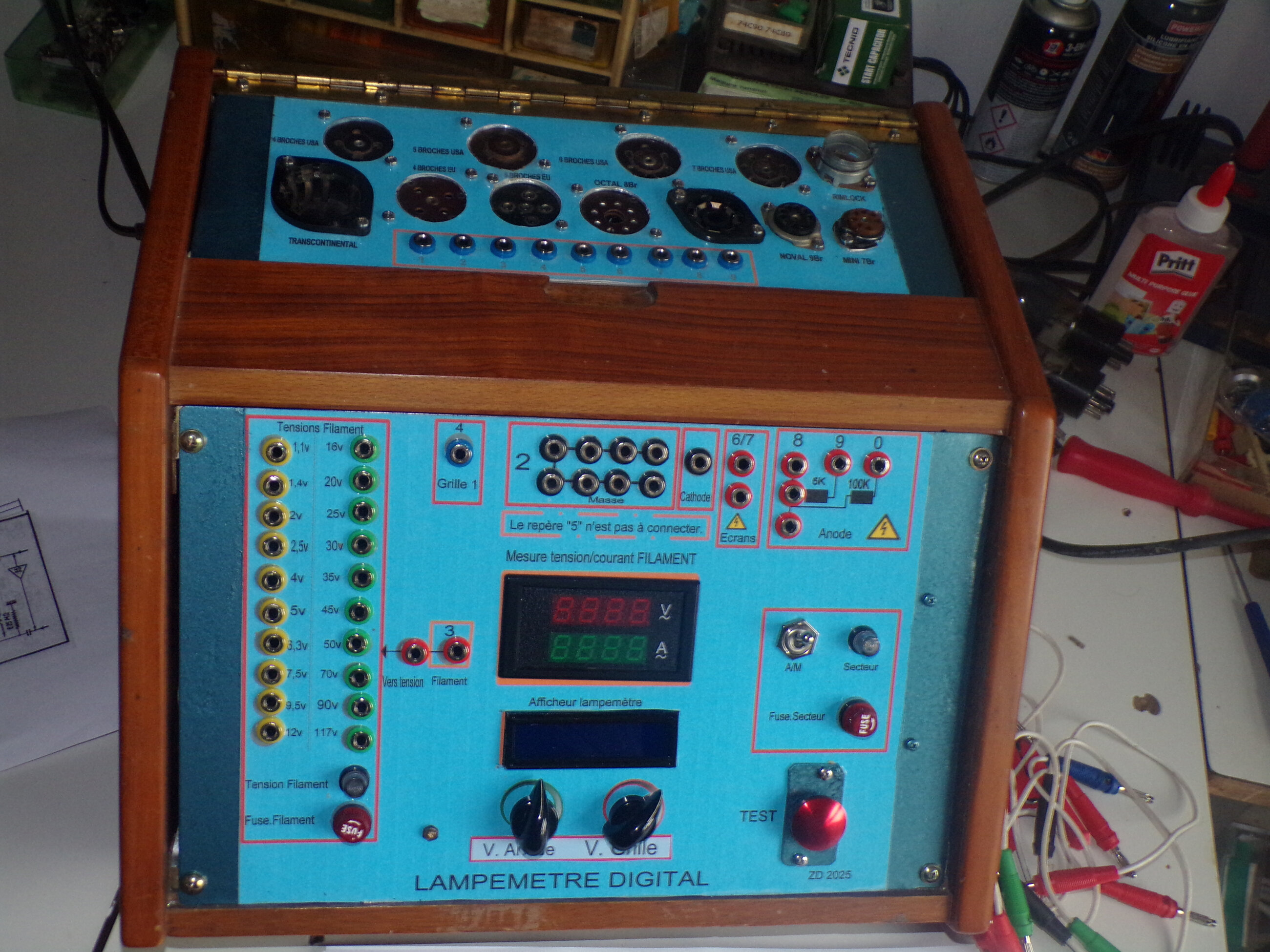

Construction d'un lampemetre : nouvelles videos!
Ce projet qui a duré tout l’été est enfin terminé!
je remercie Luc @zizouille et Steve @stecha qui ont permis par leur aide sa réalisation.
C’est un lampemetre digital utilisant la platine vendue par Radioelec et dont nous avons fait l’étude et la construction:
Test d’une 6L6
Tous les détails du montage sur mon site:

Travail de haute précision, bluffant!!
Bravo

Belle réalisation et facile d’emploi.
Comme jai eu le privilège de participer à sa realisation, j’ai pu le tester sur plusieurs types de lampes.
J’ai pu également comparer les résultats obtenus avec ceux de mon U61B.
Il y a photo finish pour toutes les mesures.
Les différences à l’avantage de cet appareil sont la facilité et la rapidité de mise en œuvre et l’encombrement et le poids (et le prix?)

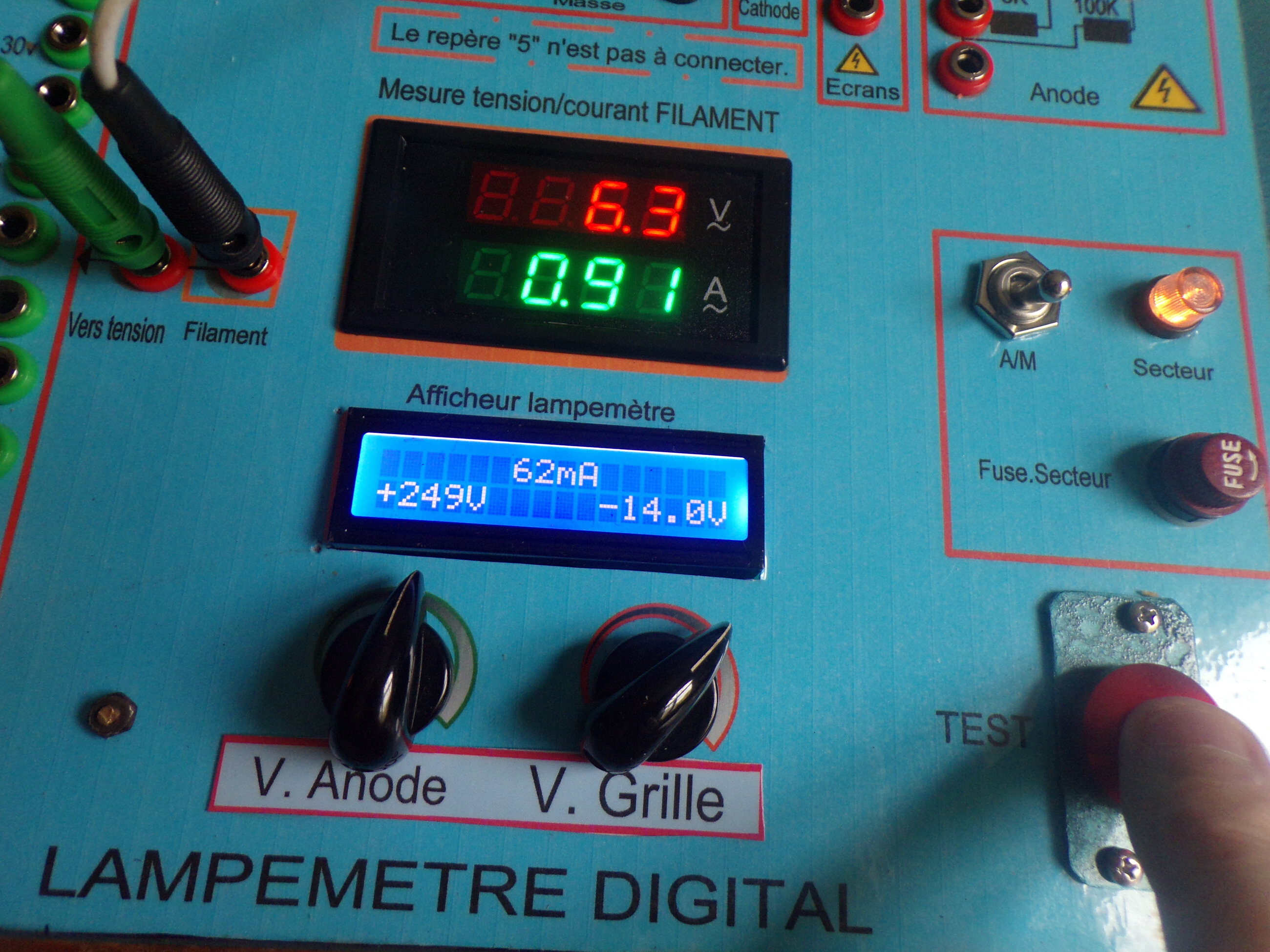

Que donnent les mesures comparées avec un U61?
Notre ami @zizouilles a fait quelques mesures sur son U61B et les résultats sont très proches.
Voici une vidéo du fonctionnement
Test d’une 6L6
Oui effectivement les mesures sont très proches.
Pour I anode de ces 6L6 1 à 2 mA d’écart.
On pourrait dire qu’avec les erreurs relatives, absolues, parallaxe et autres joyeusetés de l’incertitude de la mesure, c’est cohérent.
Neuves ou bonnes tu aurais dû trouver > 40 ma…
Je n’ai jamais trouvé tests aussi bas.
Je pense qu’il s’agit de différence de mesure entre les deux lampemètres…
Oui cest çà !
Salut, j’ai complété ma prose . 1 à 2 mA d’écart pour 61 mA mesurés.
Ça baigne . Il est très difficile d’établir une mesure ultra-ultra précise sur les tubes.
La mesure est stable et reproductive car jai trouvé la même valeur en faisant la vidéo cet après-midi
C’est un sacré bon boulot avec au cœur de l’engin un « mesureur » parfois méprisé mais qui fait ses preuves.
Bravo à tous les deux .
On a encore un doute sur le cablage pour la mesure des tubes a chauffage direct, car jai relie la masse de la platine au zero volt du transfo chauffage, demain je vais appeler A.Ducrocq
Je vais tenter de voir sur le mien .
J’ai la version supérieure (???) avec le transfo .
Pour les autres tensions filaments , un transfo Eurelec.

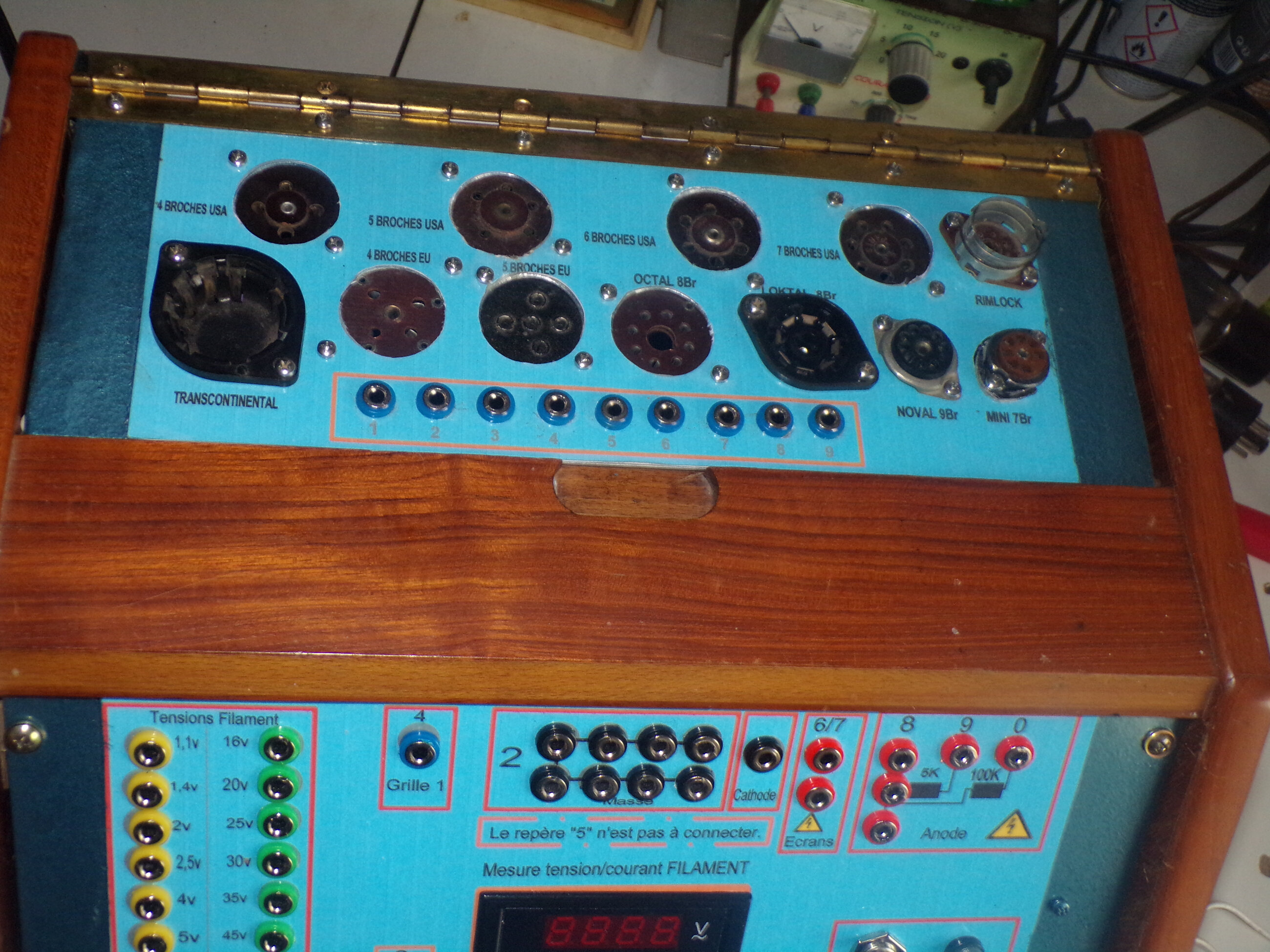

Comment faites vous pour tester les valves?
Pas encore testé les valves ni les œils magiques
