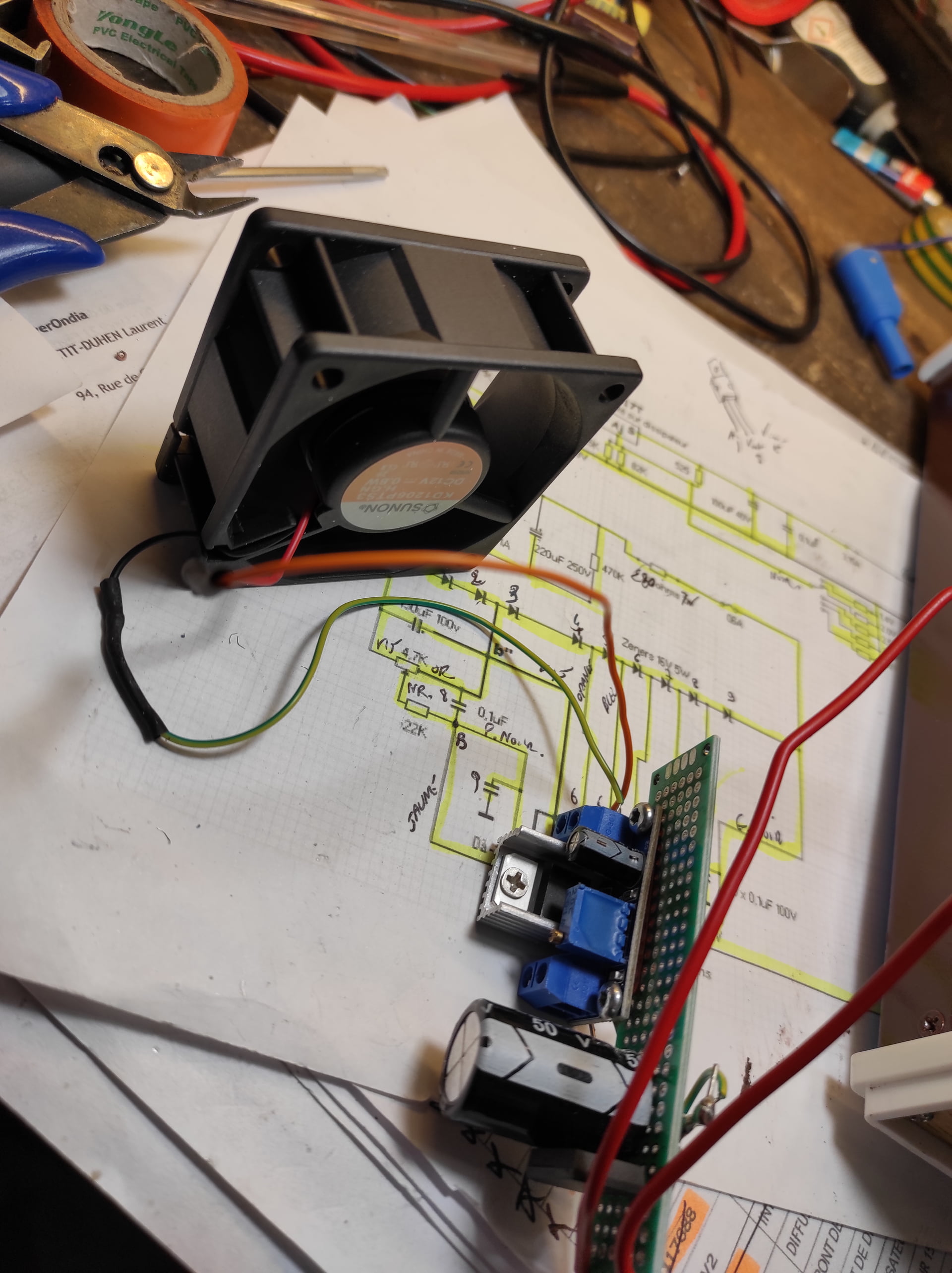

Construction d'une alimentation pour poste batterie
te casses pas la tete 80° exterieur sur la diode tu est loin des 150° limite pour le silicium
pour pas casser tout ton montage met en petit ventilo pour brasser l’air
D’accord. Merci Rémy :wink:
tu as du 12V redressé , en desossant de la vieille informatique tu trouvera pile poil ce qu’il te faut un ventilo 12V DC
et dans certaines vielles alims de PC il y a des ventilos en 220V
oui, et plus il est de grand diametre moins il fait de bruit!
il ne reste plus beaucoup de marge manoeuvre de ce coté la si on augmente encore la resistance l’alim ne sera plus apte a alimenter un poste de radio batteries
quoi qu’il en soit je rajouterais bien un fusible de 250mA ( I max zener 5V 3W = 0.6A) en serie avec la resistance pour ne pas claquer les zeners en cas de C/C a la masse sur le 40 V ou 80V
Il y a déjà un fusible en série sur mon montage
Voilà un ventilo et son alim
C’est stable a une cinquantaine de degré c’est bon
