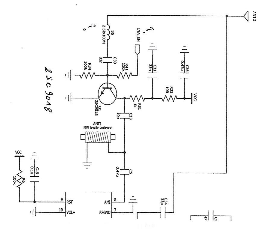

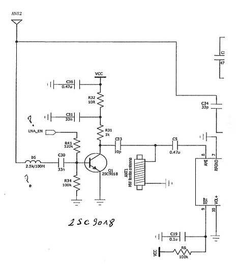

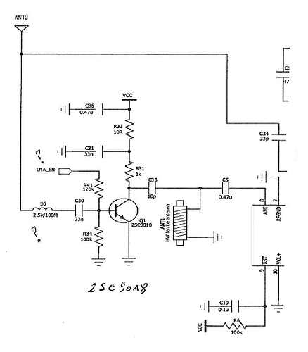

bonjour à tous sur l’entrée du transistor 2sc918sur la base il y a une perle ferrite (ferrite bead ) 2.5k/100 mhz qui peut me donner quelques infos sur ce composant ??? sur la base du transistor il y a une entrée noté LNA_ EN je sais LNA (ampli faible bruit ) mais pourquoi je mets une partie du schéma merci pour vos réponses

La perle de ferrite est un filtre qui sert à éliminer des oscillations indésirables.
L’entrée LNA_EN est l’ alimentation du transistor (base) permettant de commuter de AM en FM : pas d’limentation sur la base du transistor = transistor bloqué !
Bonjour!
LNA Enable.
C’est simplement la mise en ou hors service de l’ampli.

merci pour les réponses je vais mettre une vk2
