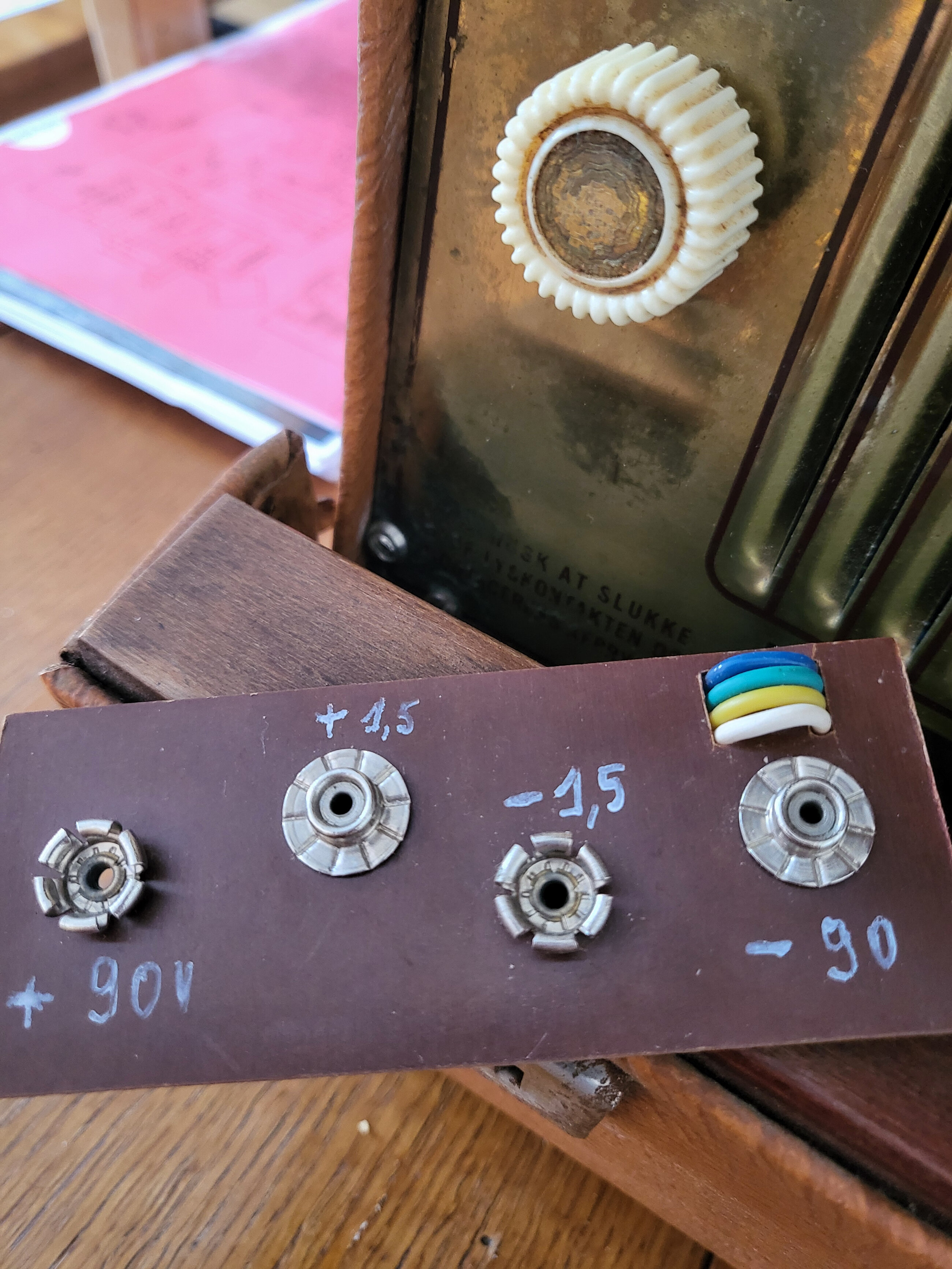

Je recherche des contacts à pression pour piles 90v et 1.5v
Dim. Male 7,5 femelle 10,3 environ,voir photo
deja evoqué sur le forum
Merci mais ce sont des rivets pour baches de marine!
Je pense souder les fils directement sur les contrats
J’ai réalisé une alimentation secteur donnant 90v et 1,5v
nombre d’entre nous les ont detournes pour un usage electrique
bonsoir regardez chez Keystone. C’est toujours produit et vendu : https://www.newark.com/keystone/262/snap-rohs-compliant-yes/dp/99H6663 voir les ref : 262 270 264 et 272 …
