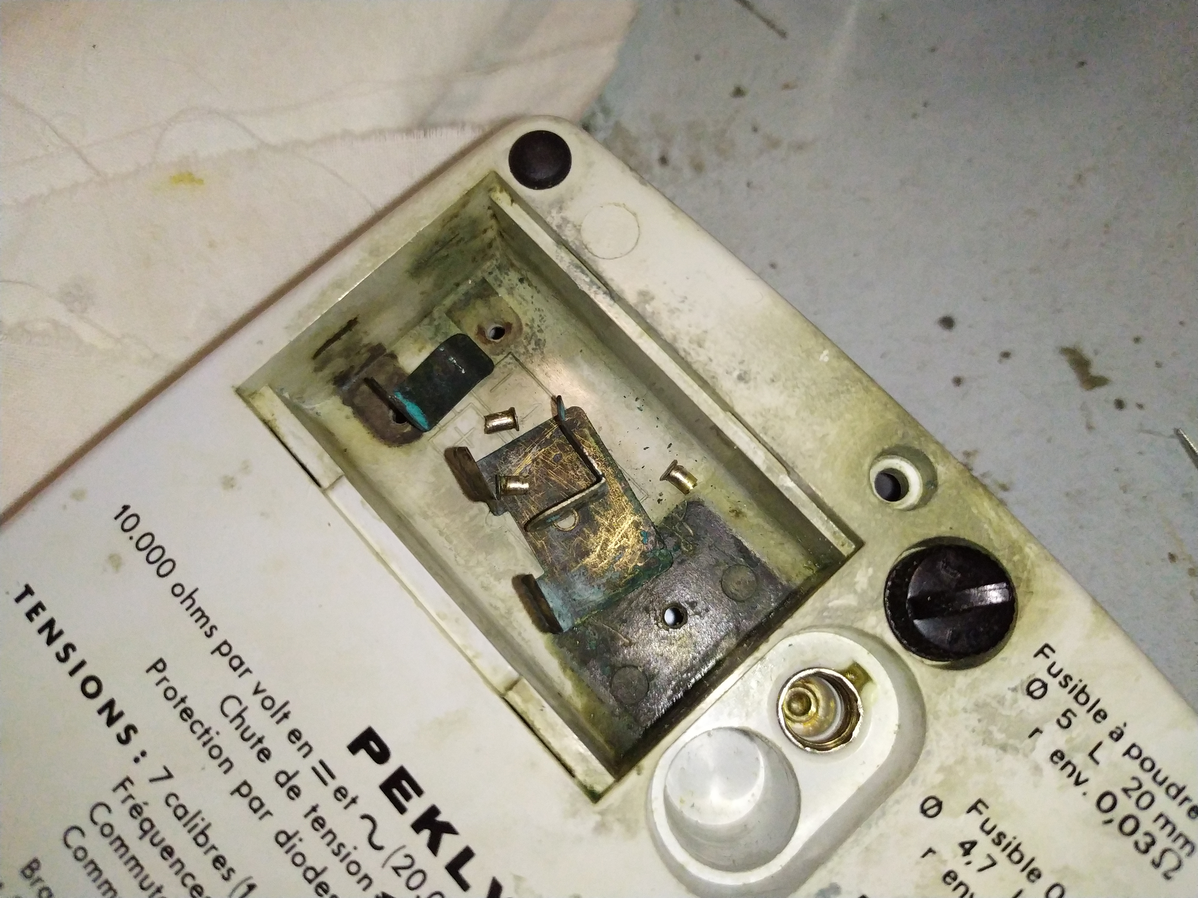

Je serais curieux de savoir comment ça se passait chez les fabricants pour le sertissage des contacts de piles dans les boîtiers ? Trouve t’on ce matériau de contact de nos jours ? en plaque à découper ?

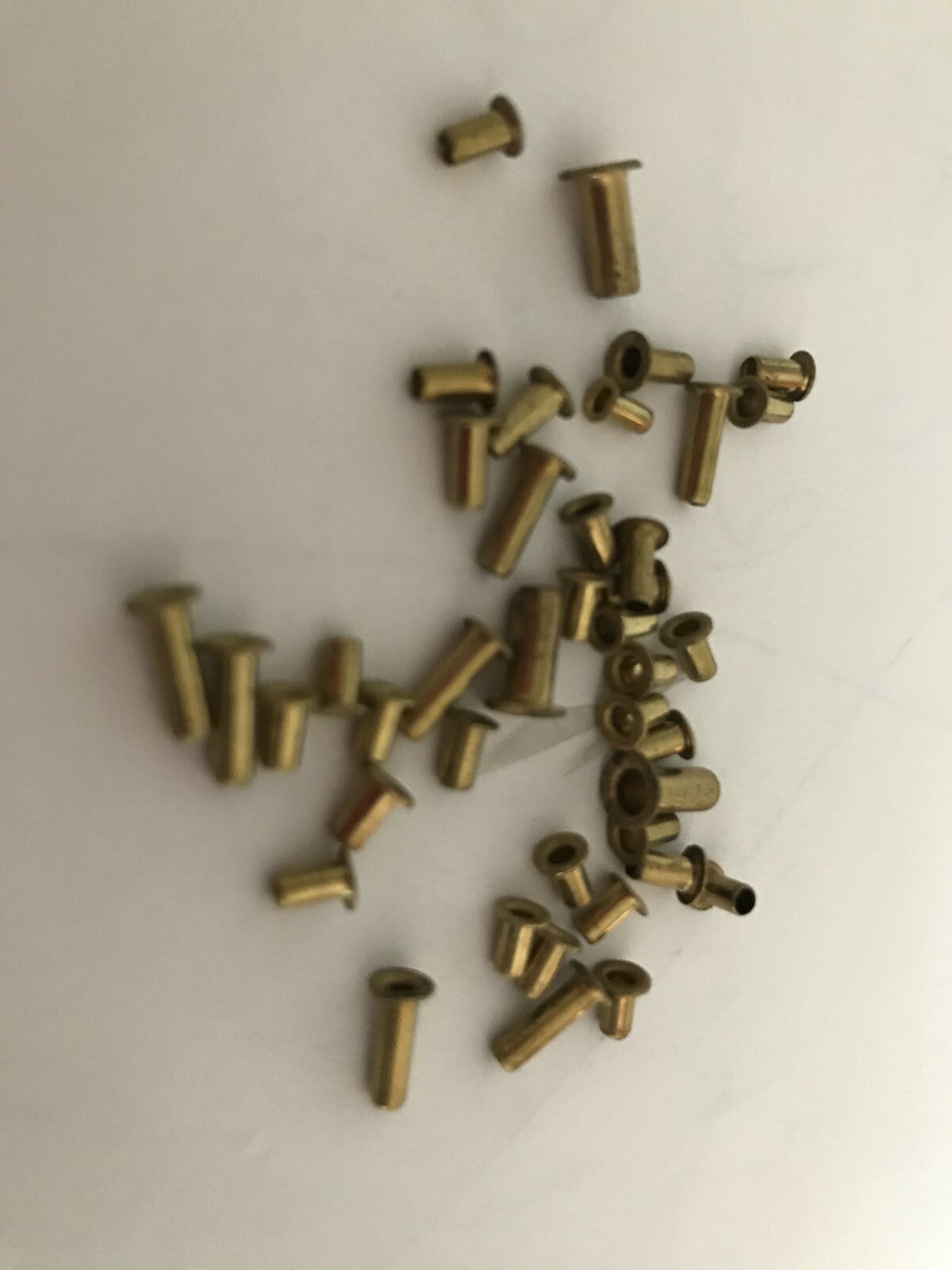

Les rivets étaient des rivets creux de diamètre environ 2mm et d’une longueur de 5mm.

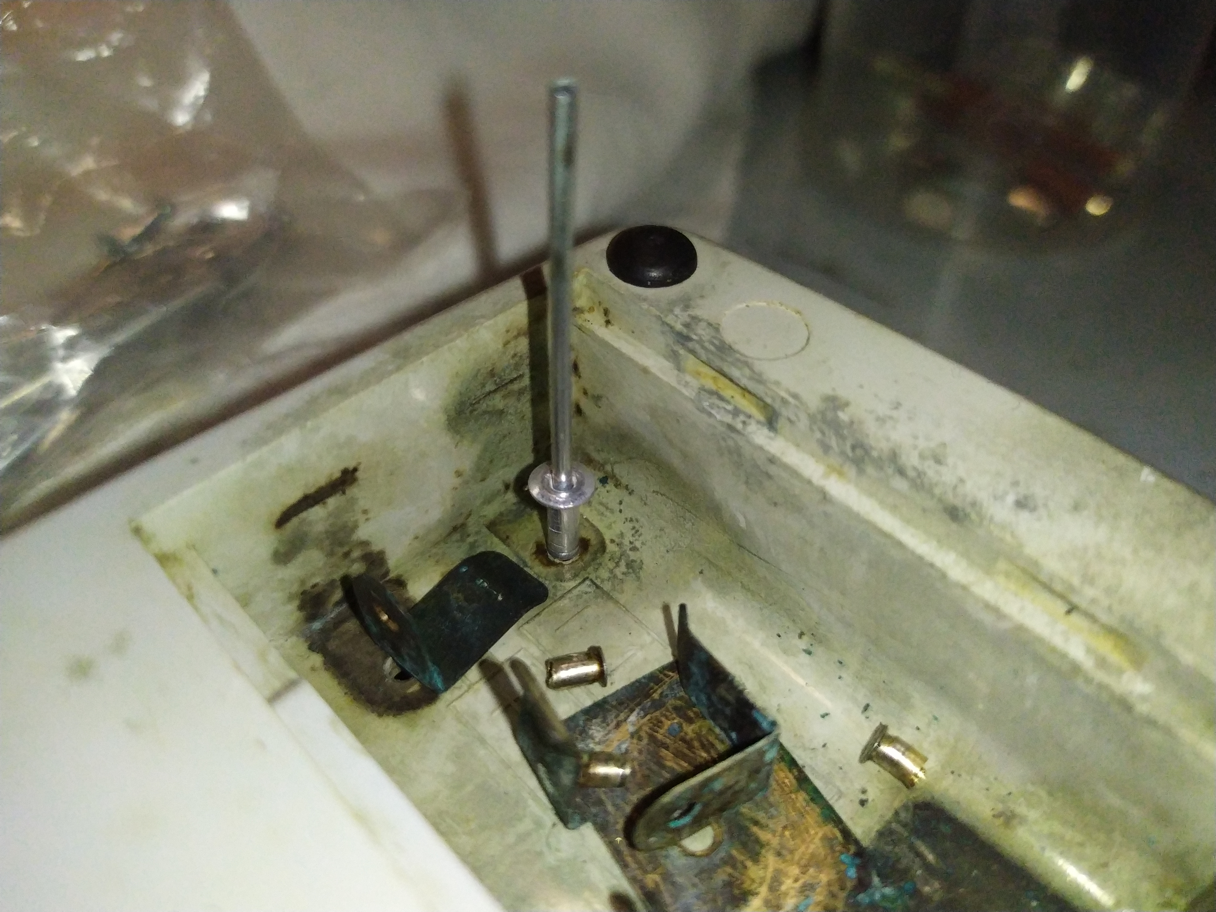

Un cas pratique, le remplacement des contacts sur un Pekly 89
Le rivet pop existe en 2,4mm dans mon cas ne serait pas idéal, les rivets originaux servent de départ des fils soudés dans le creux.
mettre a l’arrière une rondelle en bronze est souder votre fil avant
Je pense qu’il doit être possible de fabriquer soi-même ce genre de rivets, en partant d’un tronçon de tube laiton du bon diamètre, en le recuisant (chauffage au rouge), et en évasant les extrémités au pointeau pour amorcer le rivetage.
On trouverait une bouterolle ce serait parfait.

J’ai trouvé des matrices pour rivet tubulaire à partir de 5 mm, j’ai posé la question Matrice Rivet Tubulaire - Jeux de Pose Rivet. On me dit que c’est possible sur commande pour 75€ + frais de port.
J’ai vu des rivets minuscules pour circuits imprimés chez reichelt. https://m.reichelt.com/fr/fr/Divers-accessoires-de-soudure/2/index.html?ACTION=2&LA=3&GROUPID=4131
On trouve là tout ce qu’il faut : rivets au diamètre intérieur de 0,4 à 1,2 mm et presse. C’est du matériel de la Bungard Electronic voir le lien : Rivets | Bungard Elektronik - It's so easy - because it's BUNGARD qui va jusqu’à 1,5 mm intérieur, ce qui doit correspondre aux rivets originaux, malheureusement la longueur de 2,7 mm n’est pas suffisante.
Avec tout ça, je ne vois pas d’outil bien adapté pour les rivets ni de 3 mm ni de 4 mm ni pour ceux de diamètre 2 mm et de longueur 7 mm.

J’ai connu le fabricant Daudé dans les années 50, car l’usine était à Charenton le Pont Val de Marne ou j’habitais, j’ai ensuite travaillé avec leur production pendant de nombreuses années, j’ai encore les outils et un stock important de rivets de différents modèle.
Je viens de retrouver avec joie que cette société existais encore :

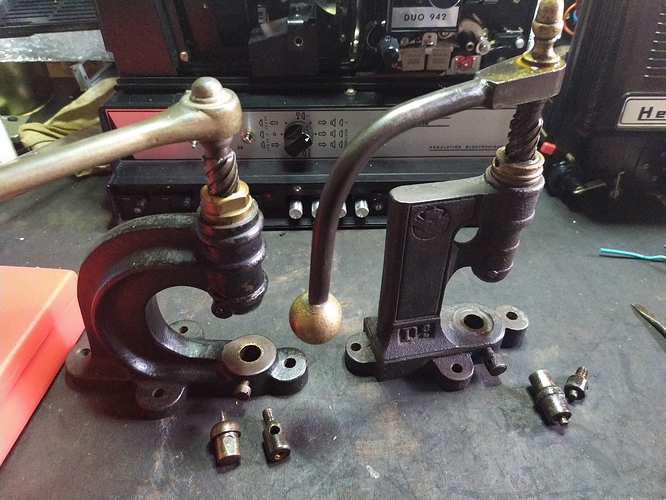

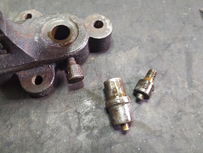

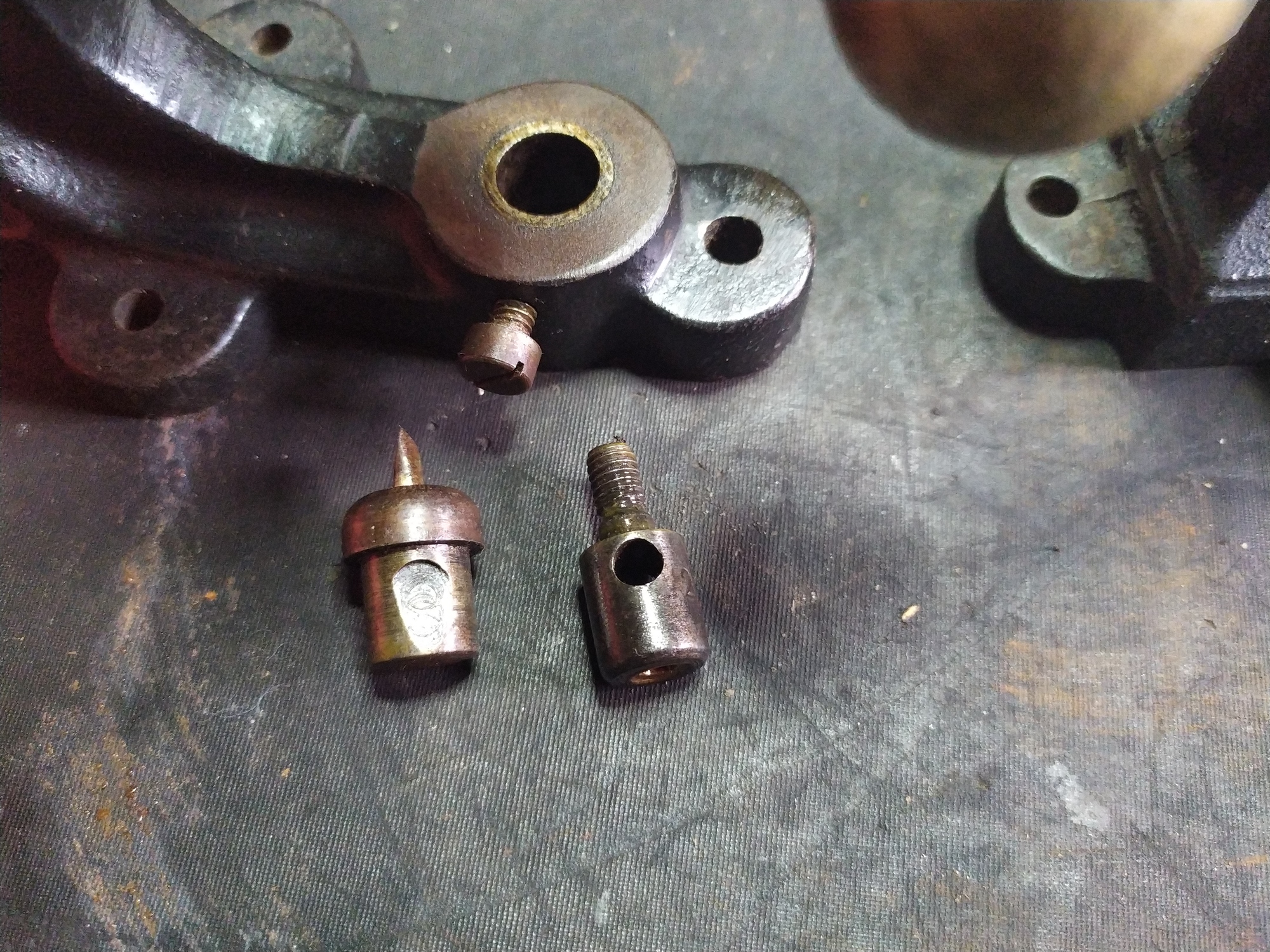

j’ai sorti mes potences Daude et je mesure un diamètre de 12 (un peu au dessus on dirait) pour recevoir l’outil dans la partie basse et un diamètre vissé de 6 au pas de 100 pour l’outil de la partie haute
Cet outillage est surtout utilisé dans le textile, dites moi si je me trompe ! La force obtenue avec un levier à balancier est relativement faible et la potence doit être fixée. Le plus souvent on trouve ces potences dépourvues d’outil, dans mon cas les bagues en bronze de la vis à pas rapide sont fortement usées.
on trouve tous ces outils appelés jeu pose d’accessoires presse chez decocuir Jeux de pose d'accessoires - Presse Etabli | Deco Cuir
Je ne vois rien pour des oeillets de 2 mm ça commence à diamètre 4 - Premium
55,55 EUR outils, travail, cuir c’est aussi ce qu’on voit sur la photo suivante et la dernière photo à droite

C’est bien la famille d’outils dont je dispose, ma machine est un peu plus grande, je vais regarder pour les plus petits rivets tubulaire de 2 mm, j’en ai encore un stock.
Je reconnais même le Heurtier P6-24 sur lesquels j’ai hélas passé beaucoup de temps…
c’est bien ça, des 942 plus exactement donc directement sonores, je connais bien aussi les p6-24, pourquoi hélas, vous avez passé du temps à quoi faire ?

Ceci dit je vous ai trouvé des rivets si cela vous dit, c’est cadeau, dans une enveloppe si vous me passez votre adresse.

Dans le plastique, même en mettant un rondelle derrière l’effort est trop important pour écourter la tige de tirage. J’ai déjà explosé des pièces plastiques, Donc je n’en utilise plus pour cela.
J’utilise soit du petit rivet laiton nickelé en deux parties, soit des petit boulons.
