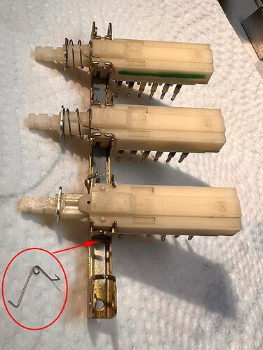

Quelqu’un d’entre vous pourra peut-être venir à mon aide.
J’ai récupéré un amplificateur Technics SU-Z45 des années 80
Une voie ne fonctionne pas et la seconde plein de faux contacts engendrés par les 3 touches du sélecteur d’entrées (aux-tuner-phono).
Les 3 touches sont montées sur un rail et c’est un autre petit rail en plastique qui en coulissant assure le mécanisme d’enclenchement déclenchement des touches.
J’ai démonté et nettoyé les 2 premiers contacteurs puis, lors du démontage du 3ème contacteur, un petit « ressort » est venu faire son apparition… !
C’est ce ressort qui assure le maintient des positions enclenchement/déclenchement des touches.
Je n’arrive pas à déterminer la position exact du ressort et je n’ai pas de schéma montrant la conception de ce mécanisme…
Si quelqu’un a l’habitude de ces mécanismes je suis suis preneur de ses conseils !
Je vous remercie.
Problème résolu, je vais récupérer une carte identique.
