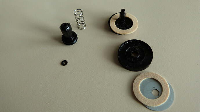

Continental edison Le9964 probleme embrayage cassette
Le mécanisme d’embrayage est malade, ou trouver le disque en matière style feutre?

acheter un bout de feutrine a coller chez Rougié & plé
parfois, il faut juste redonner un peu de force au ressort en le re-étirant …
de la sorte, il appui un peu plus sur la feutrine…
Hello
On peut aussi avec un pointeau faire des stries régulières sur la pièce en plastique qui reçois la rondelle de feutre pour augmenter son adhérence
Mais le feutre est mort, détruit.
Trop souple ne convient pas, déjà essaye.
