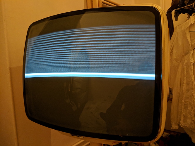

J’aurais besoin d’un petit peu d’aide pour réussir à refaire marcher la TV de mes grands parents.
Je souhaiterai arriver dans un premier temps à verifié si elle marche bien puis dans le deuxième pouvoir diffuser des contenus dessus.
Malgrès mes recherches je ne trouve pas beaucoup d’info sur ce modèle ni de manuel, vos lumière sont donc les bienvenues.

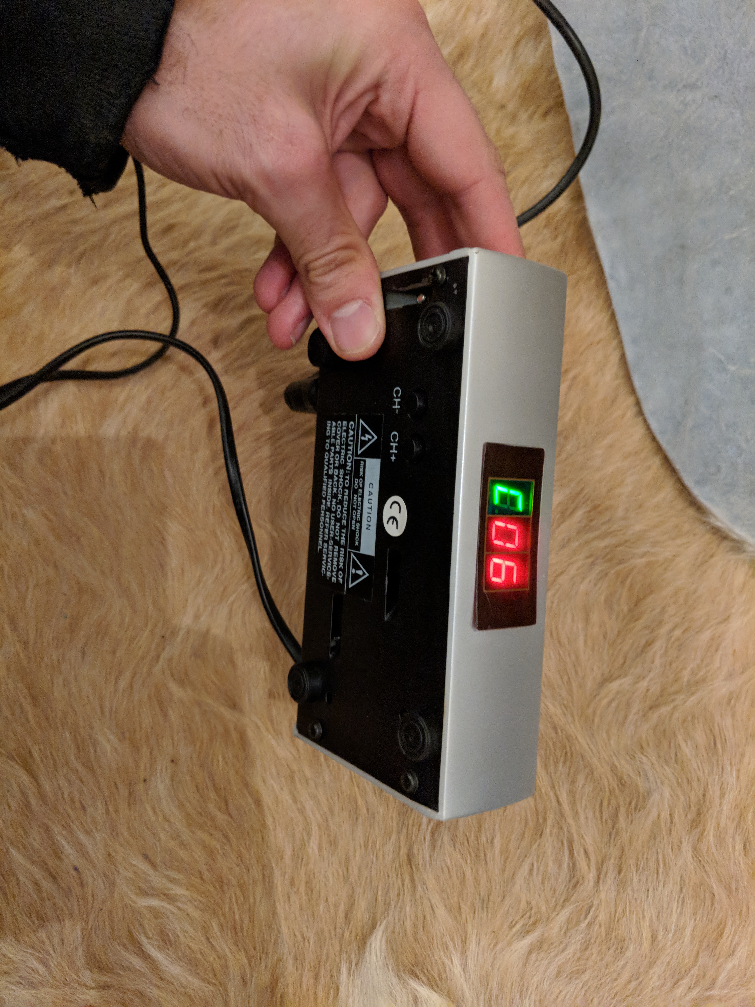

La TV s’allume correctement mais j’ai du mal à comprendre comment l’alimenter avec un signal et trouver le canal/chaine/ fréquence de la source ( J’ai acheté un petit boiter pour convertir un signal voir photo ).
Merci pour votre aide !!

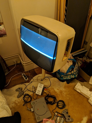

le balyage vertical est ou completement deregle ( lineatite et hauteur image ) ou en panne

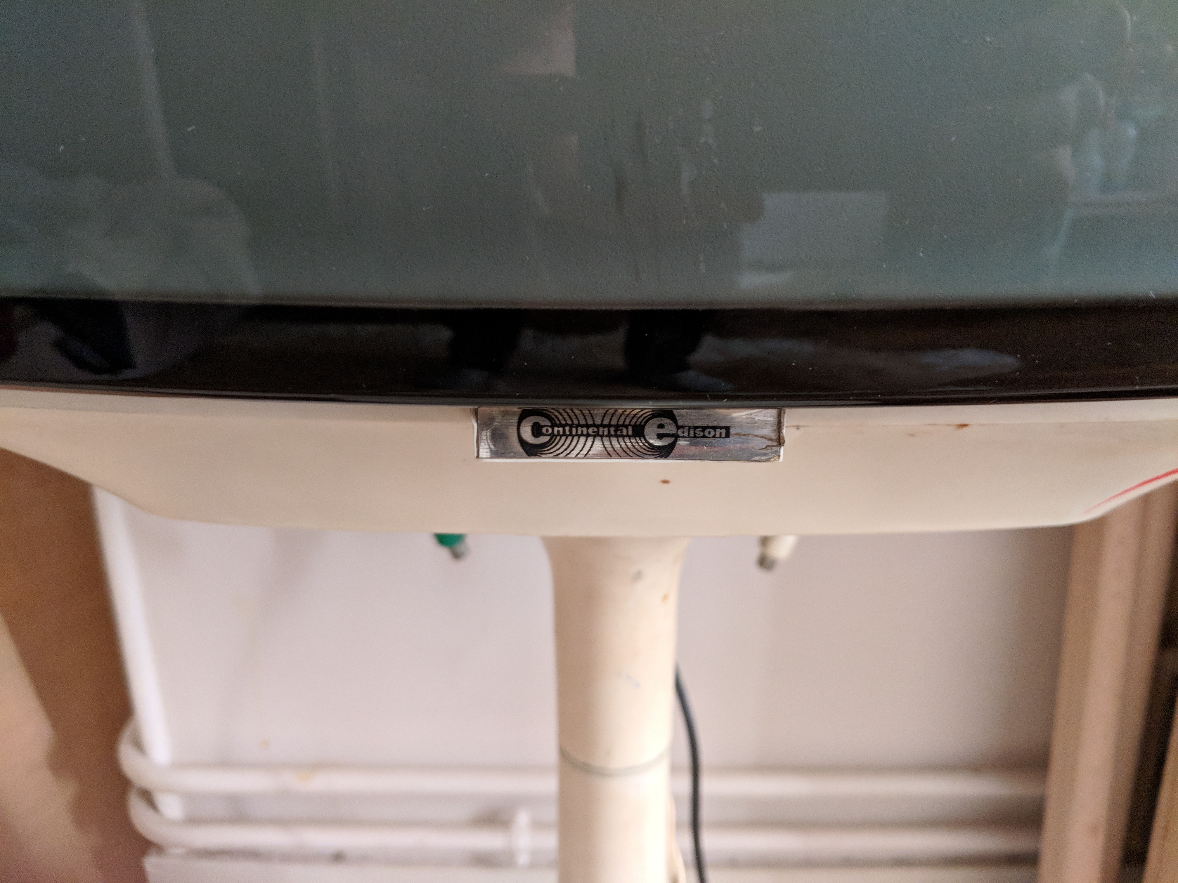

Une fabrication Thomson fin des années 1960

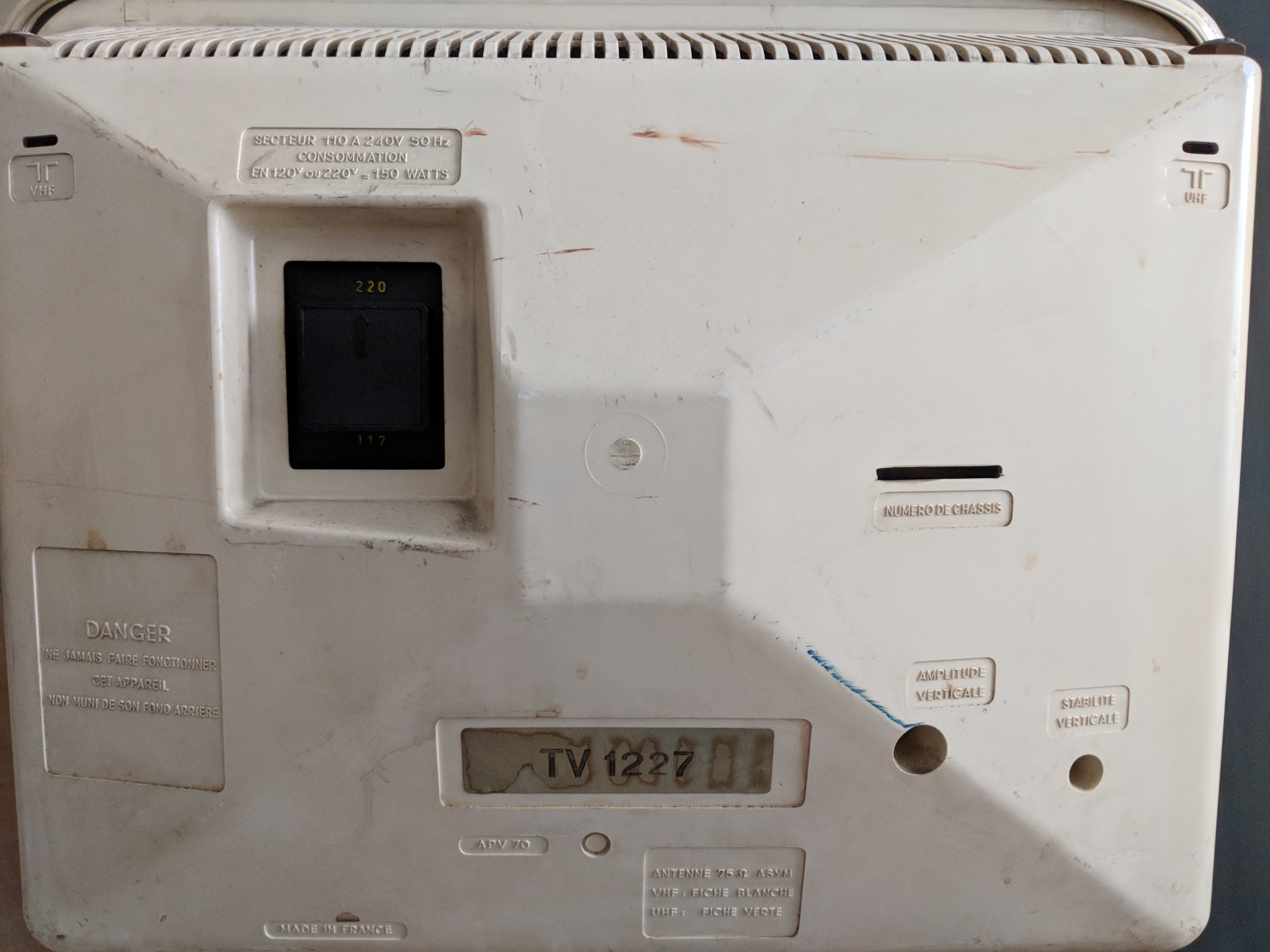

chassis TV1227 ou modele?
philips a un GR1227
et un modele identique Ribet Desjardins d’apres un forum ?
Bonjour, il est sur qu’il y a une panne d’amplitude verticale ( condos chimiques hors tolérances, ou ajuster le potentiomètre d’amplitude verticale) je doute que votre modulateur soit à la norme L c’est pourquoi le tv ne synchronise pas l’image, il doit moduler en norme ccir ( pal) ce qui n’est pas compatible. C’est un peux jouer avec le feu ( comme une tsf) que de le faire fonctionner sans au préalable de lui faire une bonne révision, cela peu crée une situation ampirique et si vous le démonter faite très attention :warning: il y des tensions mortels, nous attendons la suite…

Bonjour, ne pas le laisser fonctionner longtemps sans avoir réparé le balayage vertical car la bande blanche très lumineuse au milieu de l’écran finira par marquer le tube de façon irrémédiable.

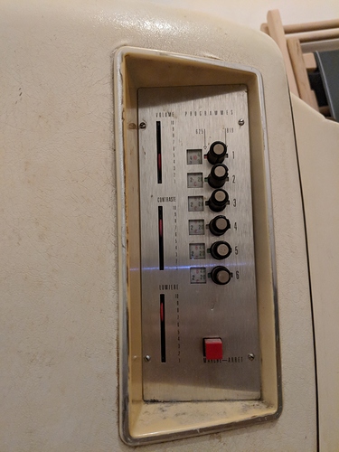

Après avoir réussi à avoir un balayage qui couvre toute la hauteur, pour avoir une image stable il faudra un modulateur à la norme L (modulation vidéo positive) et non B/G (modulation vidéo négative) et s’assurer que le réglage de la touche utilisée est bien en 625 lignes et non 819 lignes (cela semble être le cas d’après la photo du clavier).

C’est quoi, votre boitier modulateur ?
Il convertit une autre source (dvd, pc), ou alors il génère une mire ?

à la louche, je dirais condo de découplage sec sur résistance de cathode lampe de sortie balayage vertical

Bonjour Jean Michel, ce boîtier ne génére pas de mire, il converti les signaux RGB en uhf ou vhf…

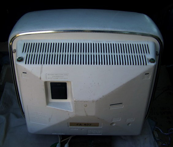

Ce Continental ressemble bigrement au Téléavia FA627 que j’ ai récupéré en 2017 chez notre ami Jérome dans le 62 !
même présentation et clavier

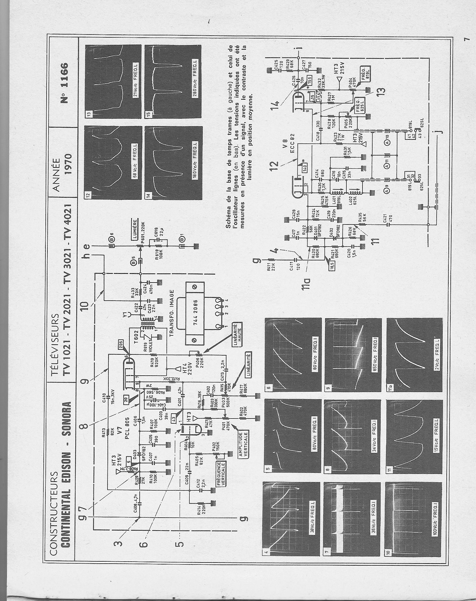

un modèle 1118 Ribet Desjardins/Continental Edison,j’ en ai beaucoup réparé!
Une panne classique de l’ ampli vertical était le condensateur c410,(c114 chez Ribet)15nf 1kv défectueux,je joins la partie du schéma correspondant ici
il y a eu aussi quelques VDR(r619 PT violet) defectueuse provoquant un manque d’ amplitude verticale

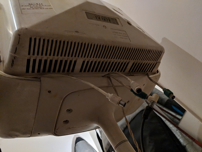

Voici quelques photos en plus.

Ce modulateur sort en bande I et sans doute à la norme M américaine (NTSC), c’est à dire modulation vision négative à 61,25 MHz et son FM à + 4,5 MHz, ou peut-être à la norme CCIR européenne (son FM à + 5,5MHz).
La fréquence vision correspond à peu près au canal 4 français ou européen, on devrait voir l’image en négatif et non synchronisée sur un TV au standard français en sélectionnant le canal 4 sur le rotacteur et non sur le tuner UHF.
Pour le signal d’entrée HDMI il faut choisir 576i si on veut un signal 625 lignes sur le modulateur.
Pour pouvoir voir l’image en positif sur un TV français non multistandard il faudrait inverser le sens de la modulation dans le modulateur, mais on ne pourra pas recevoir le son.
