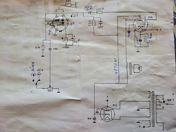

Bonjour a tous,
Qui pourrait SVP me controler ce schéma d’un future ampli, et ajouter les valeurs condensateurs manquantes,
Merci beaucoup

Une fois les grosses erreurs corrigées, ça sera plus facile.
La 250 et la 100K sont à intervertir.
La capa qui est actuellement sur la 250 est du mauvais côté de la R.
un 22 ou 47 nF serait suffisant.
Il faut mettre une 220K entre la grille de la pentode et la masse.
Quand le schéma sera ainsi modifié, il restera à passer la valeur de la 250 à 4K7.

Sur la grille de la pentode, vous pouvez mettre jusqu’à 470K au lieu de 220k.
et la 5Y3 chauffage direct 5V donc il lui faut un enroulement de chauffage separe separe bien isole qui sera porte a la HT
ok, merci beaucoup
Si vous n’avez qu’un enroulement de chauffage 6V3, utilisez une EZ 80 ou 81, ou la cathode est séparée du filament.
a mince je n’avais pas fait attention , je vais changer de lampe en 6v3
Oui, j’ai pas fait attention au filament en 5 v, je vais donc changer de lampe, je dois avoir des EZ3 !
pour quoi pas un EZ80 ?
Pourquoi pas , plus facile a trouver
peut etre mais monoplaque avec un filtrage plus delicat
en faite, je vais voir pour une lampe culot octal
met deux diodes 1N4007 plus de probleme de chauffage
Oui, mais c’est moins beau !
On branche le filament de la lampe, pour l’illusion, mais on redresse avec deux 4007.
ça c’est pas con du tout, mais il me faut quand méme une lampe en 6,3v, mais l’idée est bonne (a retenir)
si tu as assez de jus sur le 6.3V pour encaisser les 2A de la 5Y3
tu met une R de 0.6 ohms pour chuter les 1.3V de trop
