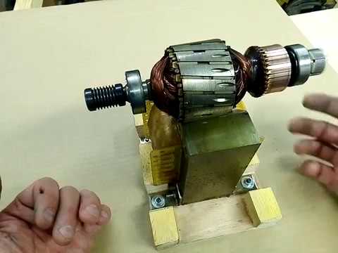

Après avoir fini de restaurer le nouveau moteur de mon 403 pick up, je viens de remarquer que la charge de la dynamo est faible. Tout est ok (charbons, regul etc…). J’ai sorti un de mes grognads.
Mise en cc du collecteur et pendant que je testais les coupures à la lame de scie, l’induit s’est mis en surchauffe en moins de 20 secondes…
Pourrait on en déduire que l’un des enroulements est en court circuit? Je n’ai jamais eu ce problème…
Ce qui m’amène ici est de savoir si tu as trouvé une notice de grogniard ? Je pense que les symptômes doivent être décrits ?! Sur le net, que dalle… :pensive:.

si tu a mis le collecteur en C/C c’est normal que l’induit chauffe
un test au grognard est fait pour detecter les C/C dans les bobinages ou entre lames
donc si tu met le collecteur en C/c tu masques tous les defauts
Oui cela fait partie du test, mais je ne retrouve plus la notice que j’avais trouvée sur le net il y a sûrement plus de 20 ans…
Merci F6FLC😊
oui c’est pour tester les coupures de bobinage ( beaucoup plus rares que les C/C sur les machines basse tension)
mais un ohmmetre 4 fils est beaucoup plus pratique
