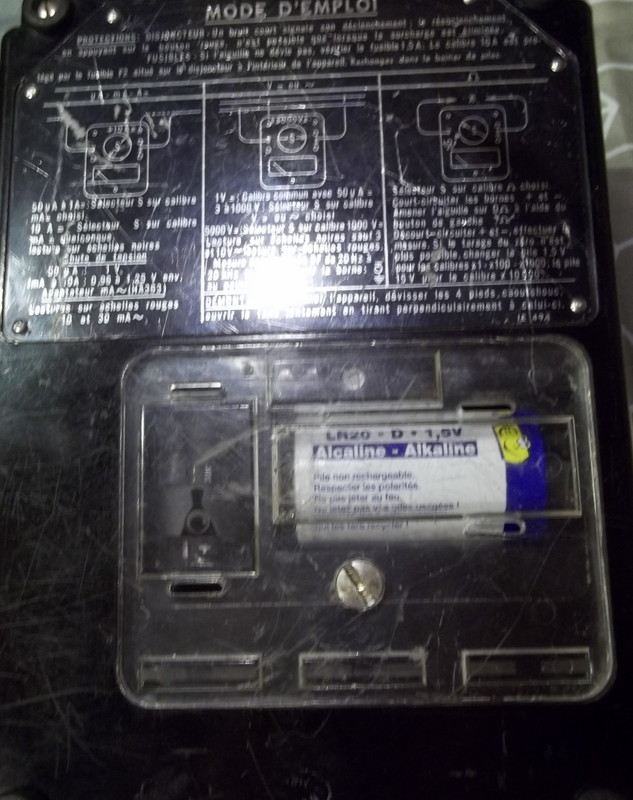

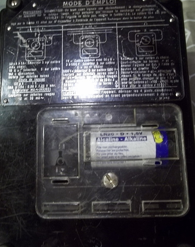

Ce contrôleur nécessite 2 piles, qui se logent sous une trappe transparente sous le multimètre (le dessous de l’appareil comporte la dite trappe à pile, facle d’accès, et chose rare, une notice d’emploi de l’instrument )
  • une de 1,5v qui étais encore présente (mais qui datais de l’époque du multimètre et qui avais bien entendu coulé ! )
    Pour celle ci, pas trop de problème, il a juste fallu décaper soigneusement les lamelles de contacts, et remettre une pile neuve type “D” (ou LR20, ou BA30 …)

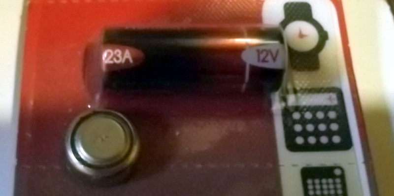

  • une de 15V, qui avais déjà disparue et qui semble être devenue introuvable

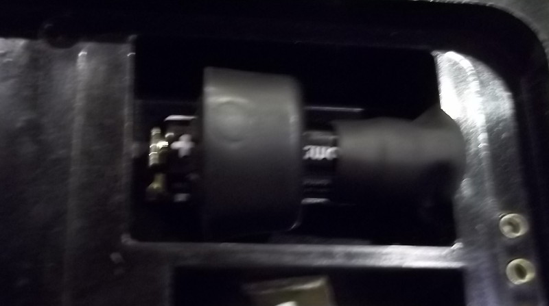

    Pour celle ci, ça a été plus compliqué , j’ai remplacé par une pile de télécommande A23 de 12V en série avec une pile bouton LR44, assemblés avec un bout de gaine thermo …Puis maintenues dans le logement avec un petit pied en caoutchouc(pied destiné a l’ameublement, vendu en G S B, et faisant le bon diamètre pour maintenir les piles, trop petites, dans le logement du contrôleur ) ça fonctionne avec cette bidouille mais j’ai des doute sur la précision en ohmemètre (la bidouille donne 13,5 à 14v au lieu de 15) et sur la durée de vie des piles (celles ci ont une capacité bien faible) …

essayez donc 5 piles lithium de 3V il y aura plus de capacite et cela fera 15V pile poil
et puis pour la chute de tension de la pile il y a le tarage dans la mesure ou il reste dans la gamme de resistance prevue par le constructeur (pas de changement de pot de tarage) la precision sera respectée
Oui, il y a le tarage au moyen du potar idoine, mais celui ci est (actuellement) quasiment en bout de course et on arrive tout juste a caler le zéro de manière approximmative (c’est vraiment “a la limite” surement parce la tension est un peu trop faible)
Il y aurais effectivement les piles CR2032 de carte mère d’U.C. d’ordinateur, mais le diamètre est un peu grand et j’en ai pas cinq !

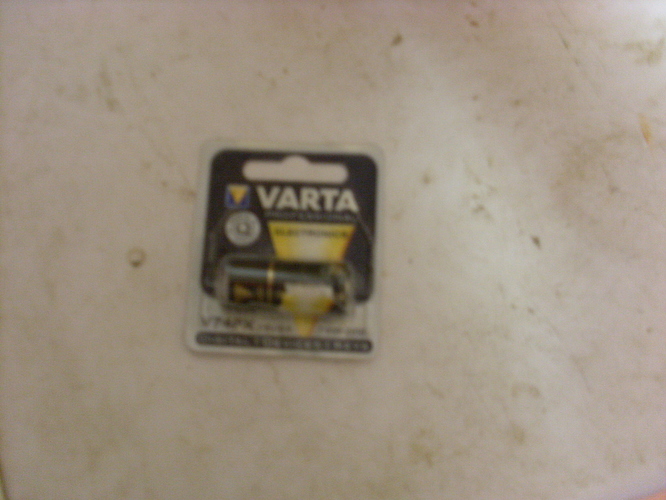

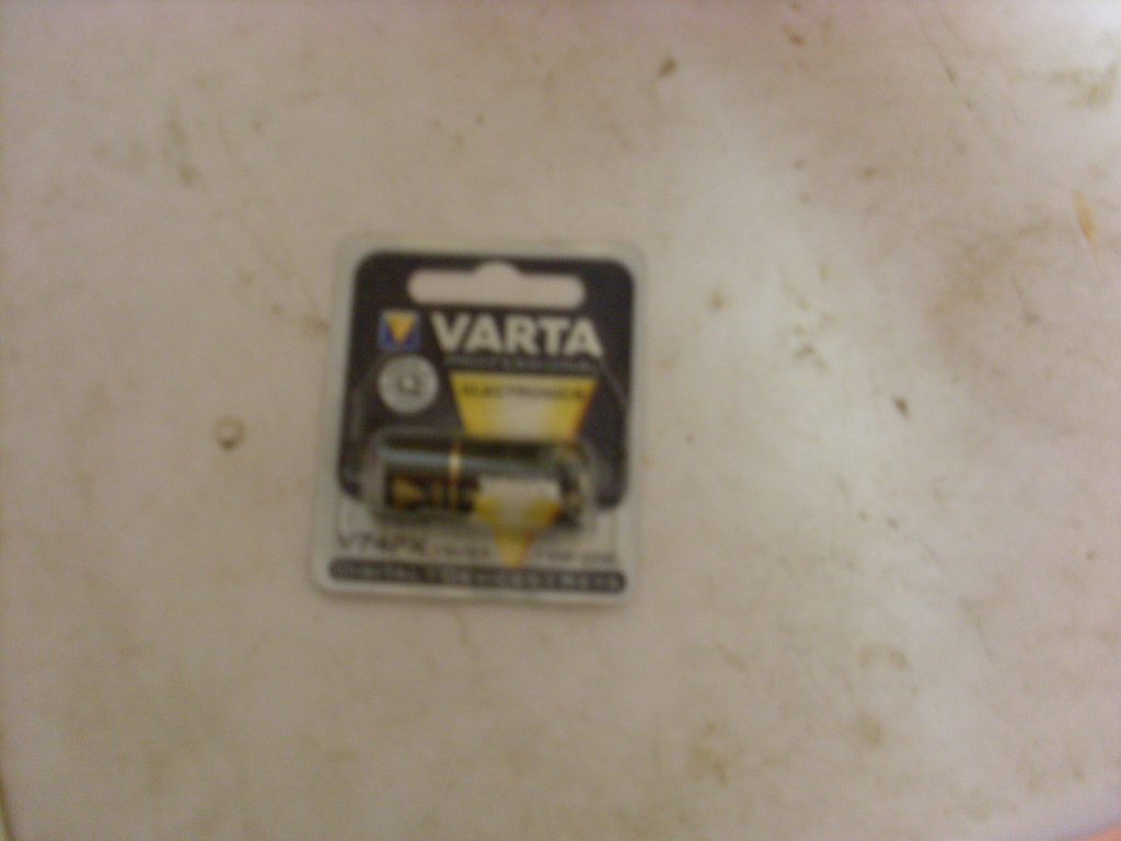

Si on peut encore trouver ce genre de pile chez VARTA: attention, ce n’ est pas donné !
Référence: V74PX.
A l’origine ces piles 15V servaient pour les flashes photo, quand on était moins vieux… :sob:
