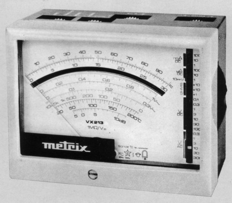

Eventuellement, j’ai la doc du VX 213 … :wink:
