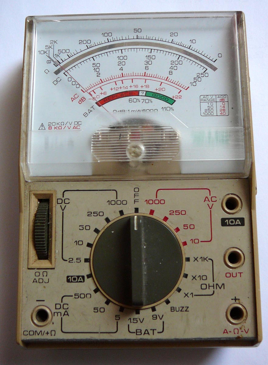

J’en ai deux,et dans les années 60 (vers 62/63) l’électricien (en Ardèche) m’en avait même prêté un,à l’époque c’était mieux que rien. Avec 49 ohms/V c’est juste bon pour mesurer le secteur ou la HT d’un poste.Et c’est bien ce je mesurais à l’époque.Il y a quelques années on trouvait des analogiques avec une position test batterie 1,5V et 9V. Sur ces positions la pile est mesurée avec une charge résistive (100 ohms pour 1,5V et 500 ohms pour 9V). c’est moins important pour les alcalines car leur tension (même à vide) est représentative de leur état.
Acheté pour quelques roros (LBC je crois), et c’est un 20000 ohms/V quand même!
Il a ces 2 positions 1,5 et 9V avec des zônes rouges et vertes comme sur les vieux lampemètres.
Le VOC commence à 30V ce qui est beaucoup trop haut pour des piles.
Un 462 avec 3V et 10V est parfait par contre.
