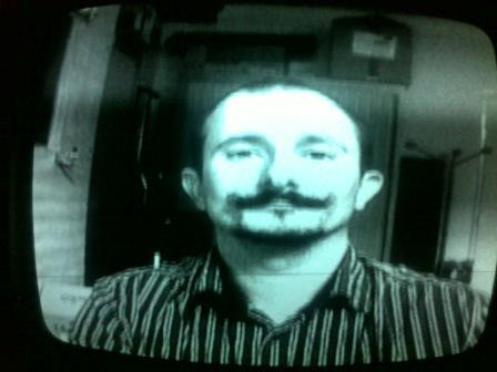

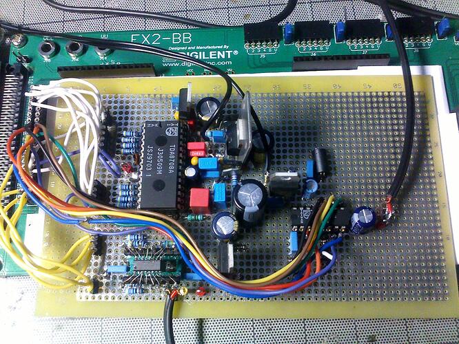

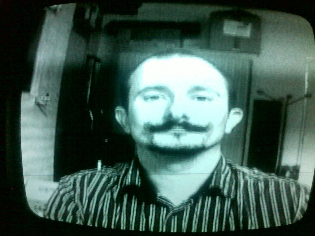

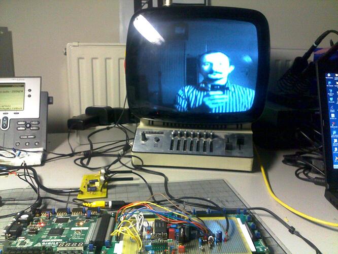

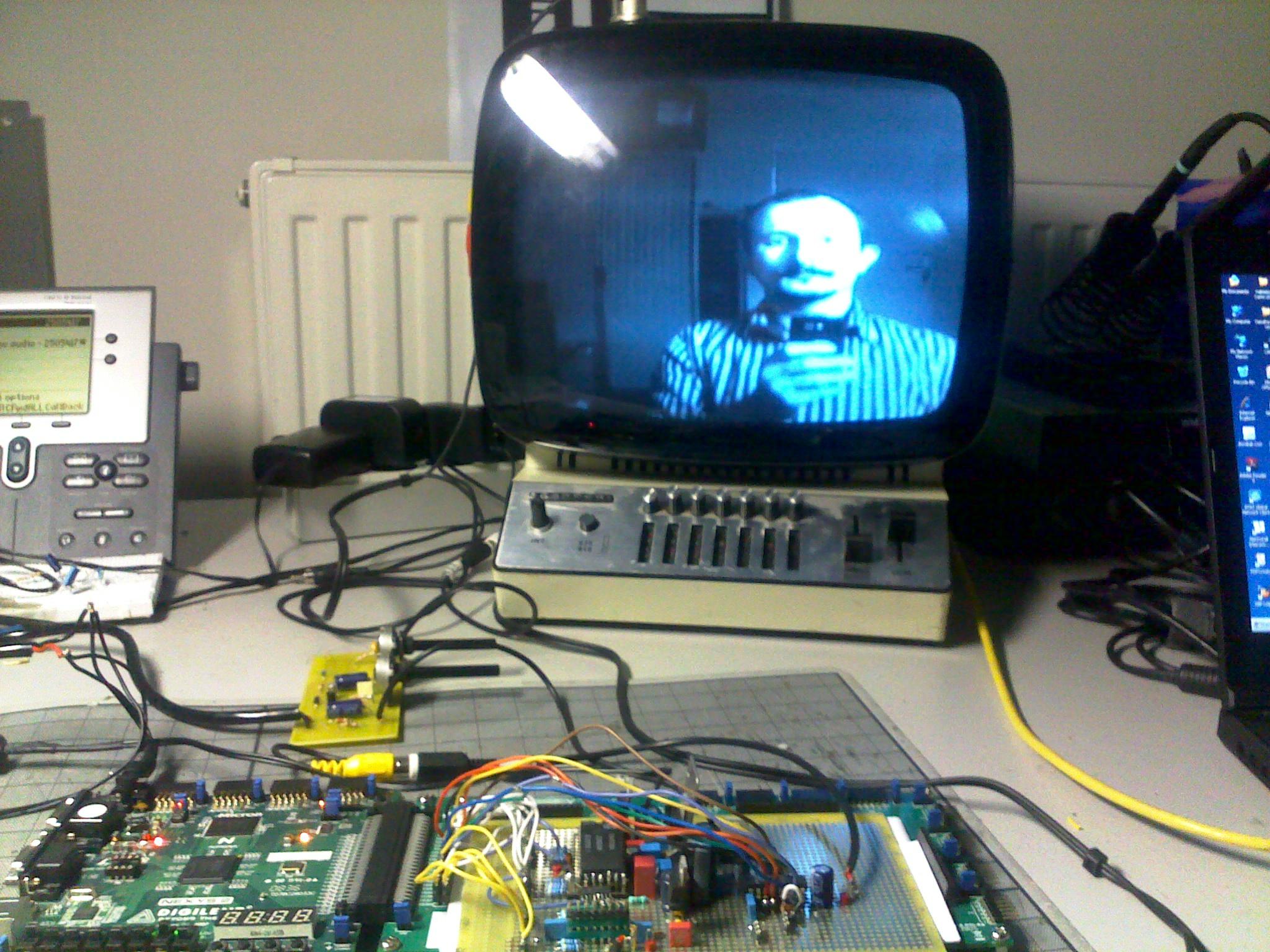

Mon convertisseur fonctionne. :smiley: :smiley: :smiley: .
Ma conception de l’électronique était bonne depuis le début.
Tous les problèmes venait de mon interpolateur et de la suppression de la valeur du top synchro qu’il faut supprimer de la valeur numérisée pour faire les calculs.
J’avais aussi un soucis car mes images étaient décalées.
Il s’agissais d’un mauvais calcul de ma part.
J’engrangeais par ligne 512 points et j’en sortais 522… allez savoir pourquoi… :blush: donc mon image commençais à la ligne suivante de plus en plus décalée.
Quelques photos.
Je serai, je l’espère, à l’expo du mois de mars à Clamart, si elle a lieu.
Si certains désirent faire des essais, aucun soucis.
Frédéric C.( Pitbuell94)

POur celles et ceux qui souhaitent réaliser ce convertisseur, la partie analogique revient à 45 € et la carte de logique à 145€.
Cependant, la carte logique à base de FPGA est bien trop surdimensionnée pour cette aplication et il existe sur le marché des cartes autour de 40 à 90 €.
Ce convertisseur ne possède pas de modulateur car j’ai supposé dès le début que les gens possédaient des mires avec modulateur ou se connectaient via une entrée vidéo de leur cru.
A présent, je vais tenter de faire passer la fréquence d’échantillonnage à 32 MHz afin de faire monter ma bande passante à 8MHz au lieu de 6MHz et aussi de mettre en calcul 1024 points par ligne au lieu de 512 ce qui améliorerait encore la qualité de l’image.
