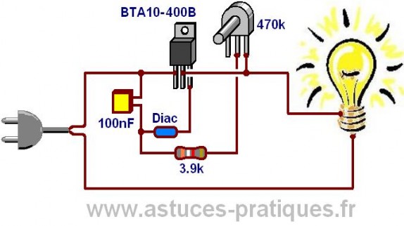

Je pense que ces “faux” convertisseurs de tension sont basés sur le meme schéma qu’un variateur d’éclairage le potar etant remplacé par une résistance ajustable réglée à mi-valeur:

ce genre de montage (qui ne devrais même pas être vendu !) découpe lma tension au lieu de la réduire, ce qui se traduit par réduire le courant moyen (dans un rapport de 1/2 si c’est bien réglé) mais au prix d’une forme d’onde effroyable, et d’une tout aussi effroyable production de parasites radiophoniques !
Sur une lampe à incandescence, ça n’a pas d’importance (sauf qu’il n’y a plus de lampes à incandescence …sauf chez les collectionneurs !) mais sur la plupart des appareils comportant de l’électronique , soit ça rend les écoutes inaudibles, soit ça détruit l’électronique ! (vu les graves défauts de leur principe même, il ne faut pas réparer ça mais le jeter et ne plus en racheter !)

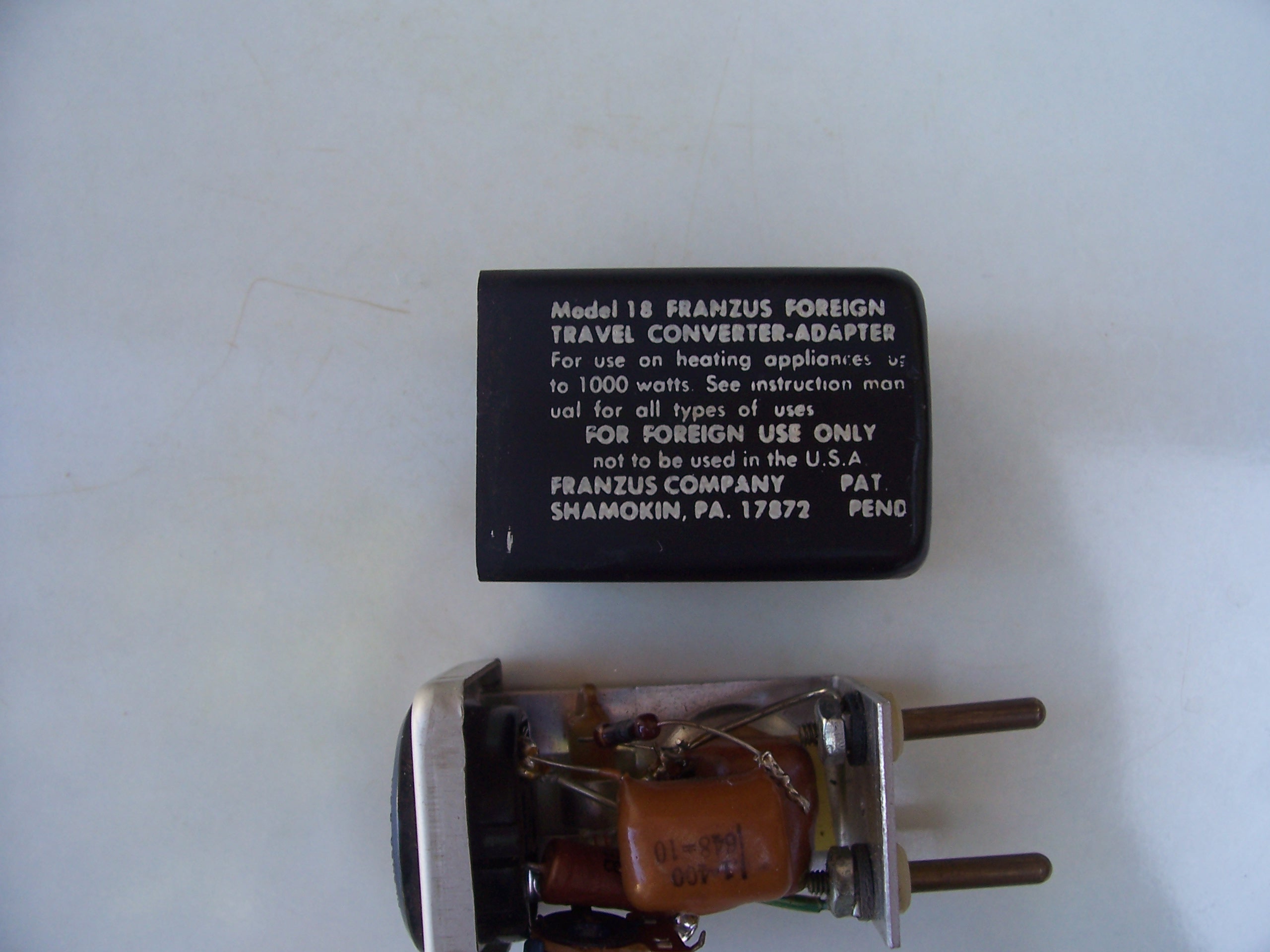

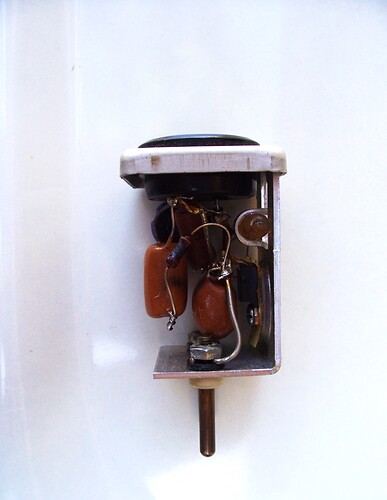

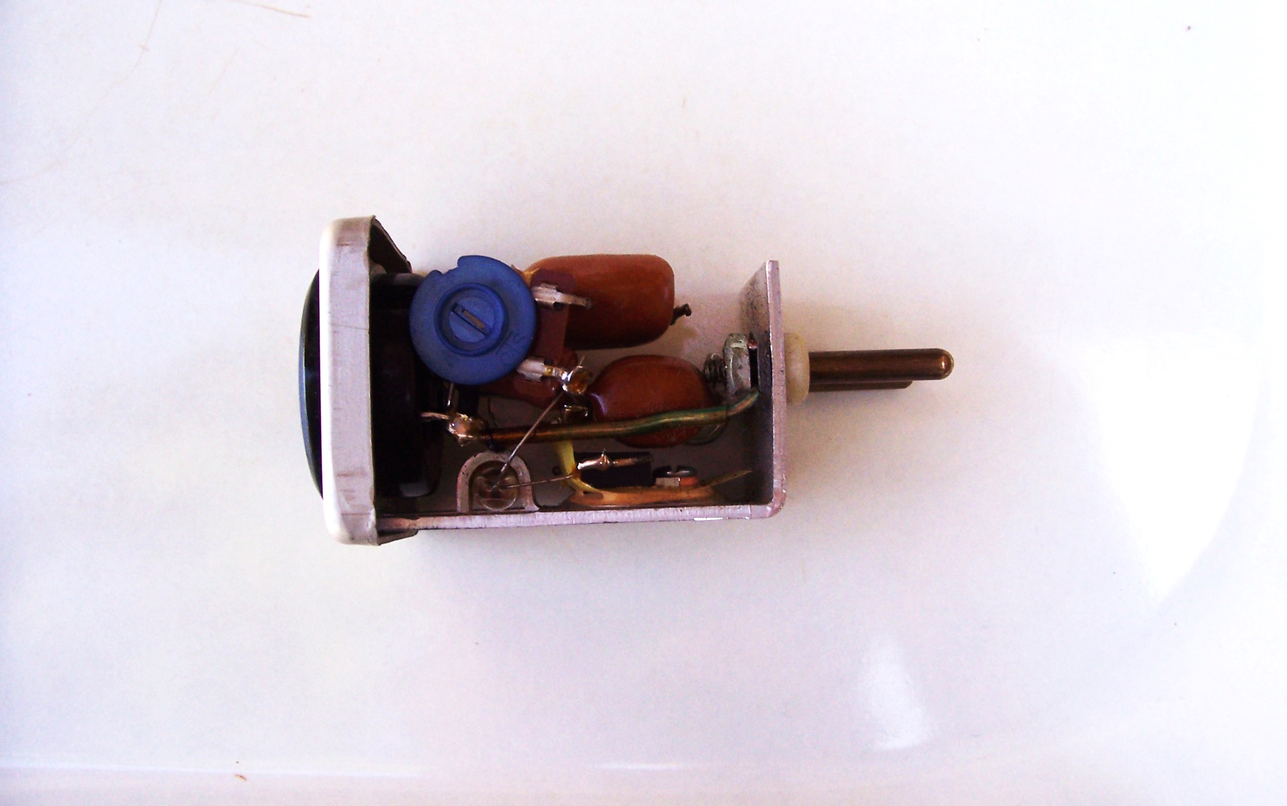

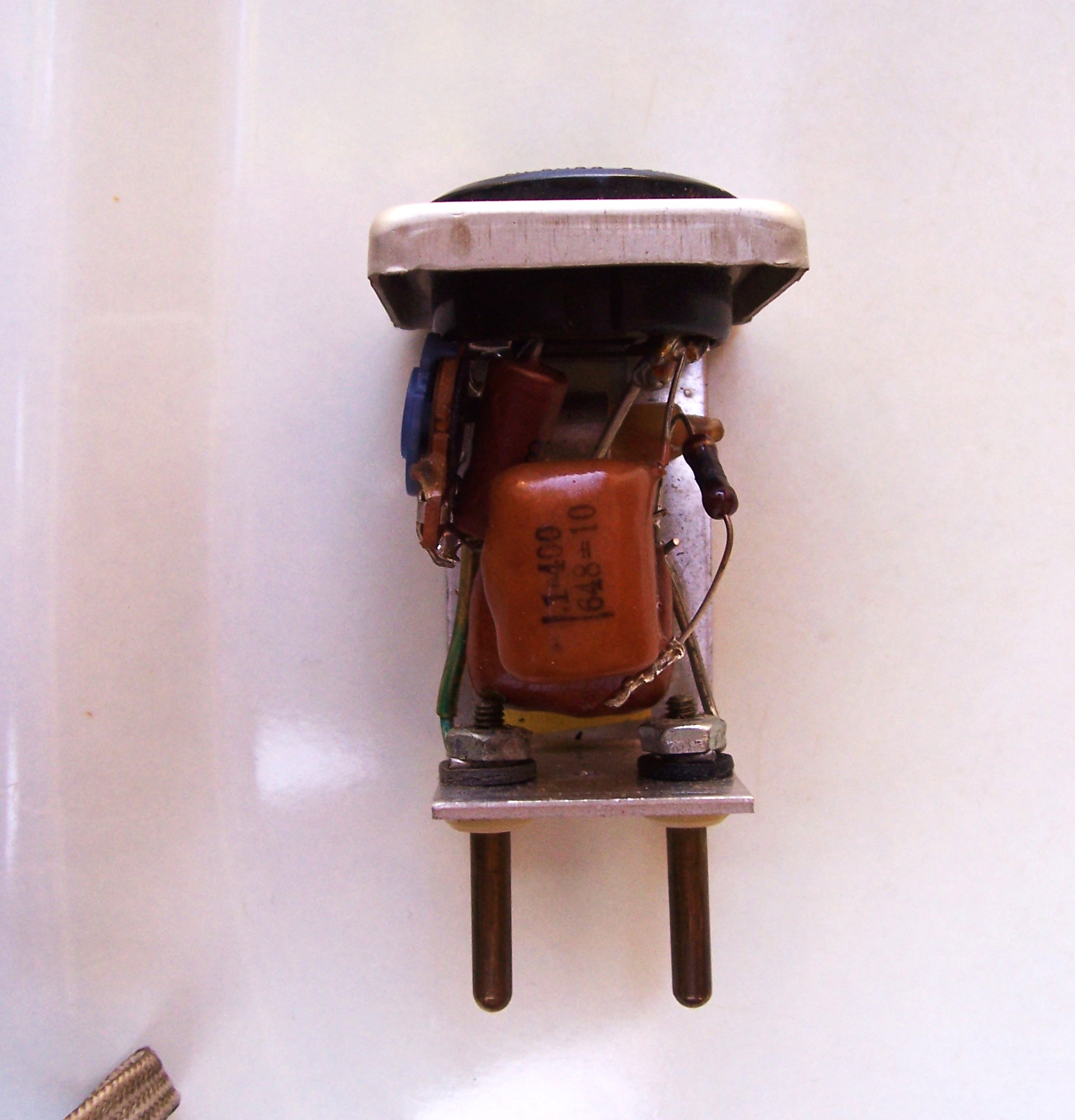

oui sloup sauf que la sa n’a pas d’importance ; il alimente un transfo 110/3V pour une visionneuse enfant ; je met les photos de l’intérieur du boitier
un trac qui alimente un transfo c’est assez capricieux
tant que le secondaire du transfo est charge par la lampe pas trop de problemes
sans la lampe cela devient une inductance pure et cela fait pouff
c’est pourquoi la résistance a crame a cause du condo
solution la plus simple remplacer le transfo 110 > 3V par un 220V > 3V
oui mais je tient a conserver l’ensemble d’origine c’est un theateur Fischer prisce avec son transfo d’origine
alors met un transfo 220V > 110V un 5W ne sera pas bien gros
oui je pense faire ça avec prise us ou adaptateur

Et, si on tient au montage à autotransfo : Il sera très difficile de trouver un tout petit autotransfo 230/115 du commerce, et de quelques VA seulement (en général le minimum est de 30 à 40VA et c’est forcément gros) Mais : On peux utiliser le primaire seul d’un petit transfo d’alimentation pour appareil à transistors si celui ci est bitension , il fonctionnera en autotransfo et on en trouve de tous petits …
Les montages à triac , c’est bon sur charge résistive (lampe à filament, résistance chauffante), mais pas intercalé dans le primaire d’un transfo (Ce n’est pas fiable et supporte très mal la marche sans charge en sortie…Il y avais eu des chargeur de batterie de voiture , avec courant de charge réglable, basé sur ce principe, qui étaient souvent en panne ! Ce principe a été abandonné !) Et ce n’est pas bon non plus pour les petites alimentation à réactance capacitive ( qui sont faite pour du sinusoïdal, et fonctionnent mal et donne quelque chose d’imprévisible avec la forme d’onde d’un montage à triac !)
