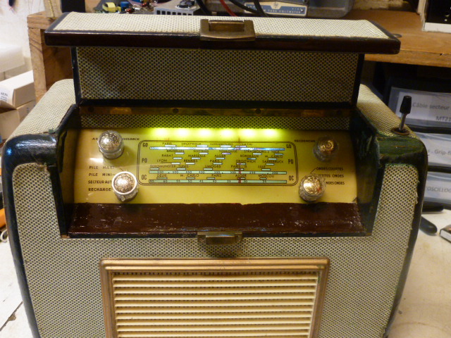

Bonjour à vous,
Attention j’ai un souci avec le convertisseur FM référencé en début de ce sujet : il fonctionne bien, mais consomme en alternatif 83 mA au lieu des 35 mA spécifiés ! Du coup je suis obligé de changer la stratégie d’alimentation de ma Radiolinette, et suis à la recherche d’une solution.
Je vous renvoie au sujet correspondant du forum TVNT :
tvnt.net/forum/convertisseur … vertisseur
Merci par avance à ceux qui auraient une petite idée :slight_smile:

Quelle est la consommation de l’ampoule de cadran actuelle ?
Si c’est une 6,3 V / 0,3 A tu peux la remplacer par une 6,3 / 0,1 et tu gagneras 200 mA.
Une ampoule de feu AR de vélo (6V / 0,1) ferait aussi l’affaire.
C’est plus simple que de passer à des LED dans ce cas.
Merci marceljack,
L’ampoule actuelle est une 6V / 0,05 A. Sachant que le module FM consomme 83 mA au lieu de 35, il faudrait que je gagne environ 40 mA pour retomber à 90 mA, maximum du secondaire 6V de mon transfo.
Je suis effectivement en train de chercher une LED qui me permettrait de gagner cette consommation, mais je crains que l’éclairage soit trop différent …
Sinon, j’avais aussi pensé à une ampoule 110-130 V à brancher sur l’autre secondaire (115V). Mais toutes celles que j’ai trouvé sont trop longues et trop puissantes.
Enfin, j’ai lu depuis mon précédent post qu’il existerait une 3ème solution : la « capa chutrice ». Celle-ci me permettrait d’utiliser mon ampoule actuelle de 6V sur le secondaire 115V, grâce à la chute de tension provoquée par l’impédance capacitive d’un condo en série (avec 1,4 µF, j’obtiendrais une chute de 109 V pour un courant de 50 mA). Penses-tu que cela soit une bonne solution ? (sachant que le risque d’électrocution n’existe pas dans mon cas, car elle serait sur le secondaire d’un transfo d’isolement).
bjr,
vous avez aussi la solution de brancher des Leds en 220v
radioman33.com/pages/mes-con … natif.html
une chaine de 4 leds blanc chaud donnent à un cadran un éclairage similaire à des ampoules cadran et la consommation est quasi nulle! :mrgreen:
Merci Radioman33, j’ai commandé quelques LED pour faire des essais…
Sur un pile secteu un montage de bande led en éclairage de cadran (supplémentaire) comme le suggère Radioman
