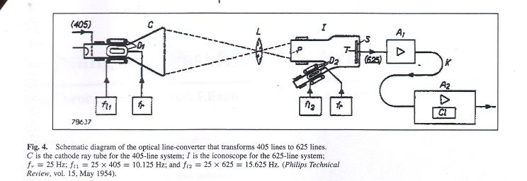

Le couronnement de la reine d’Angleterre en 1953 a été retransmis en direct dans plusieurs pays européens:
UNITED KINGDOM (Royaume Uni)
FRANCE
BELGIUM (Belgique)
GERMANY (Allemagne)
avec des standards différents:
U.K. : 405 lignes
France: 441 et 819 lignes
Autres: 625 lignes
Un système de convertion optique avec un tube cathodique à longue rémanence fut développé par les Laboratoires de recherche Philips.
Voir figure c-jointe.
(informations dans PROCEEDINGS OF THE IEEE. VOL. 91 N° 6, JUNE 2003 pp976-978)
La figure n’est pas pasée, j’en place une plus petite au détriment de la qulité.
