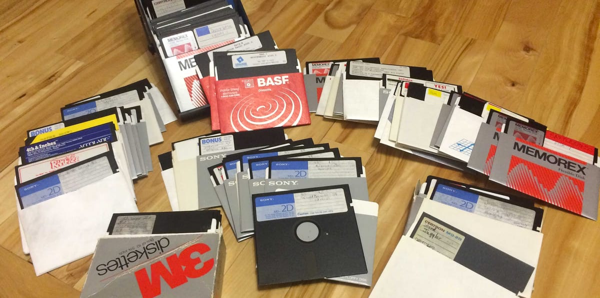

J’en profite qu’on parle de disquette dans ce sujet pour poser une question :
Je possède beaucoup voir énormément de disquette 3 et demie et j’ai vu qu’il ce vendait sur amazon des lecteur de disquettes portable en usb, est ce que ces lecteurs fonctionnent bien pour copier le contenu des disquettes sur un ordi ?
Et je possède également des disquettes 5 un quart est ce qu’il existe le même genre de lecteur disquette usb pour ce format ? J’ai cherché partout mais pas trouvé

Aucun problème pour copier des disquettes 3" 1/2 (720k ou 1,44 M) avec un lecteur USB sur un PC (si les disquettes sont en bon état bien sûr).
Normalement le lecteur sera reconnu automatiquement par le PC.
Pour le plus grand bonheur des amateurs d’informatique rétro et moyennant une centaine de dollars, il est maintenant possible de transférer les données d’une vieille disquette souple de 5,25 pouces sur un Mac ou sur un PC moderne par le biais d’une connexion USB standard.
Le problème reste de trouver un lecteur 5"25 fonctionnel. Les courroies ca se change, mais quand il faut remplacer les condos ca casse souvent l’envie d’aller plus loin.
Merci pour la confirmation : - )
Merci pour le lien, j’avais l’idée de trouver un jour un viel ordinateur sous windows 3.1 ou 95 avec un lecteur 5 un quart, si jamais je ne trouve que le lecteur je penserais à cette solution, encore merci : - )
