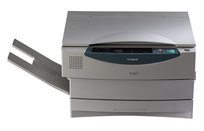

Copieur CANON PC 860 malgré l'échange du toner les documents sont toujours trop clairs !
Bonjour les amis.
Je suis sur que l’un de vous va pouvoir me tuyauter, car hélas je sèche !!!
Merci d’avance …amitiés JP
voir le fil de charge electrostatique il doit etre sale
pour cela il faut sortir la cylindre photosensible , assez delicat.
alim THT en panne aussi
cela peut aussi etre du a un temps trop humide qui nuit a la charge su tambour electrostatique
si l’appareil a un programme de deshumidification l’executer
bonjour Jean Pierre
faut nettoyer les coronastats ( fils de charge ) pour les désoxyder mais aucune info à ce sujet chez canon
christian :mouse:
Trop humide ??? Toner de Brest :imp:
quand on démonte ces truc la , il faut se munir d’un aspirateur , et pas celui de Madame sans cela c’est elle qui fait le toner de Brest

Bonjour les amis.
Je savais que je pouvais compter sur vous !
Je vais attendre la venue d’un copain pour la descendre à l’atelier et j’espère arriver a la faire revivre…
A vous lire, cela m’a rappelé des souvenirs de certaine imprimantes ou il y avais un système a déplacer d’un côté à l’autre afin de nettoyage.
Je vous tiendrai au courant, merci encore . JP

Mon copieur continue de faire des siennes, depuis hier il ne sort que des pages toutes noires ?
Cela vous inspire t’il quelques choses ?
Mille merci d’avance…JP
la lampe d’eclairage des copies de fonctionne pas : facile a controler on doit voir de la lumiere a chaque copie
le blanchet ( raclette en caoutchouc) ne se pose plus sur le tambour photosensible et ne le nettoie pas entre deux copies
il suffit de regarder le tambour qui en ce cas est couvert de poudre noire ( le tonner)
fuite de tonner qui s’est repandu dans la machine : cela se voit a l’interieur………
sur certains copieurs le toner inutilise qui reste sur le tambour en fin de copie n’est pas recupéré mais evacué dans une poubelle qu’il faut vider de temps en temps…. ( fuite de tonner)
