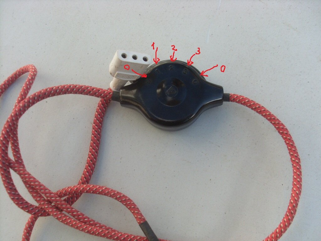

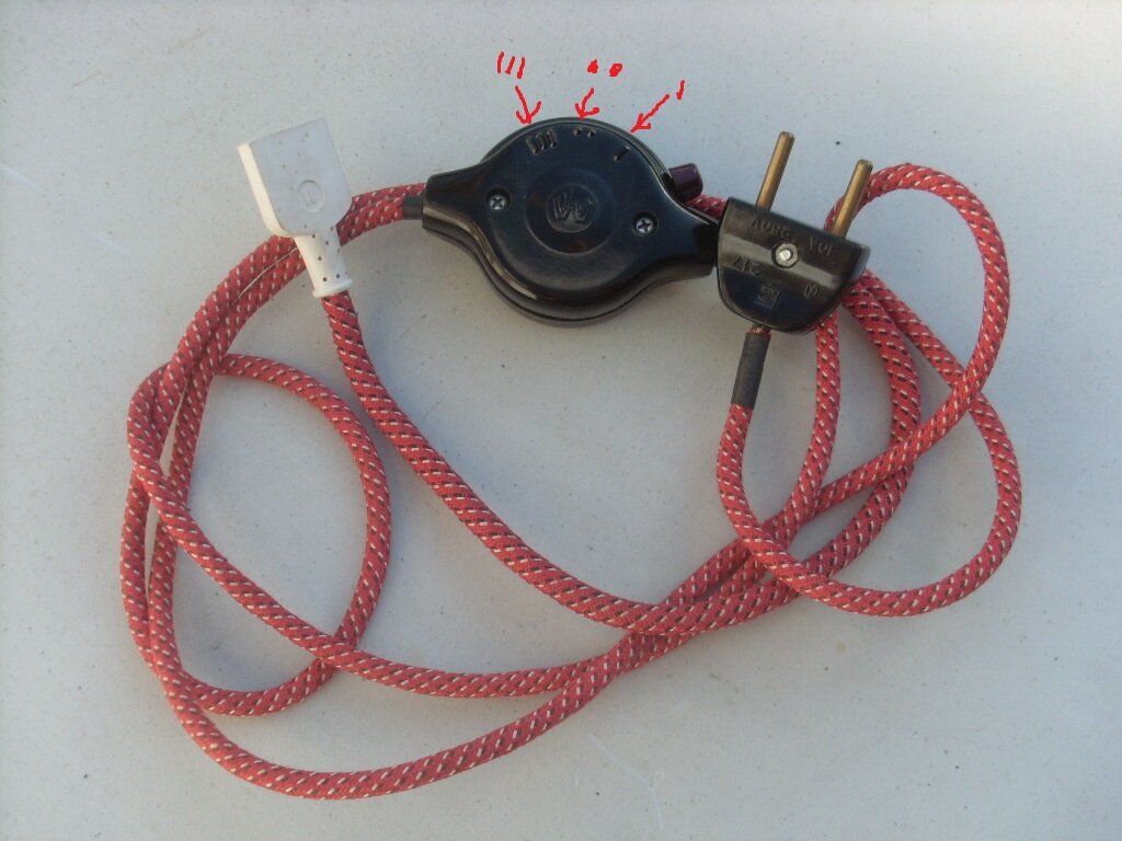

@bellancourt_guy : est-ce que tu connais ce cordon spécial (assez ancien a priori, parties en Bakélite) que j’ai trouvé dans le carton que tu m’as laissé à St-AUBIN ?
Ou bien quelqu’un d’autre d’entre vous.

Cordon pour couverture chauffante?
Que donne un test avec un ohmmètre?
Sur la fiche femelle : un commun, résistance 1 et résistance 2
sur le switch
position 0 : rien d’alimenté
position 1 : resistance 1 alimentée
position 2 : resistance 2 alimentée
position 3 : resistance 1 et resistance deux alimentée
câble alimentation d’une couverture chauffante de jadis ? Avec plusieurs positions de chauffe mettant les résistances en série ou parallèle ?
ou de casque seche cheveux ?
Oui, ça me semble cohérent.
Bon, ça ne va pas me servir à grand’ chose, je vais récupérer la prise secteur et le cordon.
Merci à vous pour l’identification.
bonjour à tous , je confirme , c’est un cordon alimentation de couverture chauffante CALOR , j’en ai vendu et réparé dans ma jeunesse , si mes souvenirs sont éxacts , en 1 une résistance , en 2 ,deuxième résistance et en 3 les deux résistances ensembles et si mes souvenirs ne me trompent pas le commun était au milieu de la prise femelle , bonne journée
