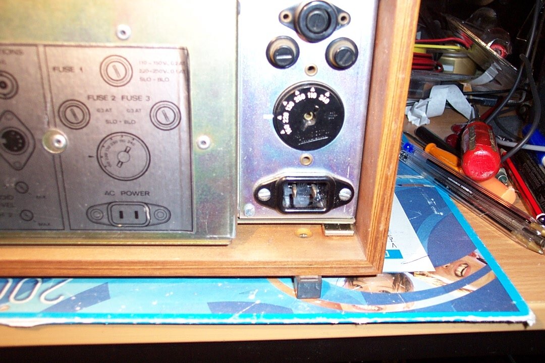

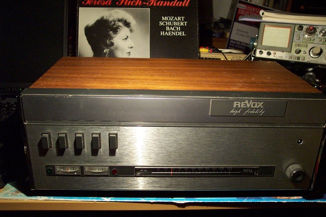

Je cherche un cordon secteur un peu spécial pour cet ancien tuner A76 (voir PJ)
Caractéristiques de l’embase:
-2 broches rectangulaires de 2 x 4, entraxe 10
-logement 13,5 x 21,5
Je cherche aussi la notice puisqu’il y a plusieurs boutons: Trigger level var, Muting on, Multipath indicator, trigger level.

à trois broches plates ça traine partout , mais à deux broches ??? :frowning:
peut être plus vite fait de changer l’ embase, et en mettre une à trois broches !!! il y en a plein à récupérer au cul des ordinateurs qui remplissent les conteneurs des déchetteries !!! :wink:

malheureusement , les trois broches n’ ont pas le même écartement des deux qui sont utiles , et pas les mêmes dimensions du corps de la prise :frowning:

Je suis étonné par l’écartement des broches plates… 10 mm
Classiquement c’est 12,7 mm soit 1/2 pouce (standard des fiches secteur US)

et pour pas cher , ça se fait avec deux cosse Faston de bagnole et de la gaine thermorétractable !

Pour l’instant, j’ai mis l’appareil en fonctionnement avec des cosses faston auto diamètre 3,7 , et l’appareil semble intact après des décennies de stockage.
J’ai pensé que c’était dommage de modifier, après avoir constaté en ouvrant que la qualité de réalisation électronique de cet appareil est remarquable, ce qui contaste avec l’aspect assez triste de la face avant.
