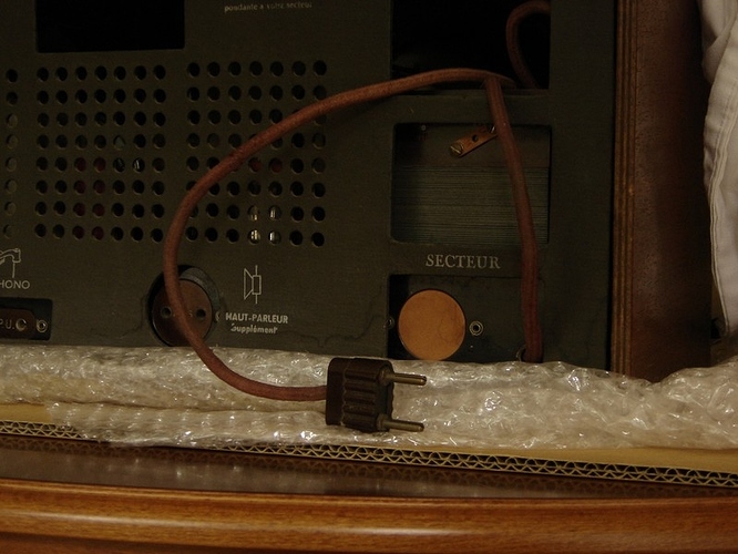

je possède un poste TSF “sorti d’un grenier” et à rénover. Juste pour l’info (qui n’aidera pas pour l’aspect technique) , c’est un “Zodiac-Radio” type Z539 (d’après la notice qui était avec).
Comme je débute dans ce domaine, j’y vais pas à pas.
J’ai le cordon secteur à changer (au vu de son état).
que me conseillez-vous ?
–> quel type de cordon puis-je trouver dans le commerce qui ne dépare pas trop avec le poste ?
–> à quel problèmes dois-je m’attendre ?

Selon ce que l’on voit sur la photo, il n’est pas si mal ce cordon :
  • Est il dur et cassant ?
  • A-il des endroits avec les fils à nu ?
Si ce n’est pas le cas, il peut très bien rester sur le poste.
Si vous voulez à tout prix le remplacer, vous trouvez au rayon électricité de certaines grandes surfaces de bricolage du cordon électrique moderne recouvert de gaine textile pour la lustrerie qui peut faire l’affaire.
le cordon est plutôt souple, pas cassant.
Les fils ne sont pas à nus, le tissu est un peu abîmé à un endroit (peut-être suite à un accrochage avec un rebord abrasif), sans plus.
Mais bon. Si d’autres personnes ont laissé le cordon d’origine sans que cela pose problème… Oui, je peux faire pareil.
La fiche bakélite est également en bon état.
Mais il y a pas la terre…
Et c’est un détail qui m’ennuie sérieusement.
L’AR du poste présente un emplacement “terre” pour une fiche banane.
A côté de la fiche “antenne” donc complétement désolidarisé de la prise secteur.
Pas très pratique avec nos prises murales actuelles…
Il a l’air en bel état ce cordon. Vérifier tout de même l’état des fils dans la prise. Il ne faudrait pas qu’un petit brin de cuivre court-circuite le secteur.
La prise de terre n’est pas indispensable, d’autant que le poste a un transfo d’alim. :wink:

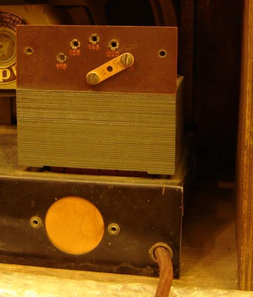

En enlevant le carton on le voit mieux. Le fusible (3A) est resté sur 245 volts. Peut-être vaut-il mieux le passer au 220 v.
le fusible est sur la bonne tension car elle est actuellement d’environ 230/240 Volts; pensez aussi à vérifier le serrage des deux fiches de la prise car elles assurent la fixation au support des deux fils. Par sécurité, je préfère brancher mes anciens postes via une multiprise munie d’un interrupteur.Un cordon en tissu de fer à repasser, à condition de ne pas utiliser le fil de terre, est aussi une assez bonne imitation facile à trouver. La prise de terre de votre poste n’est plus à utiliser.En ce qui concerne les problèmes auxquels vous pouvez vous attendre, ils peuvent être nombreux donc il vaut mieux pour l’instant que vous ne branchiez pas ce poste.

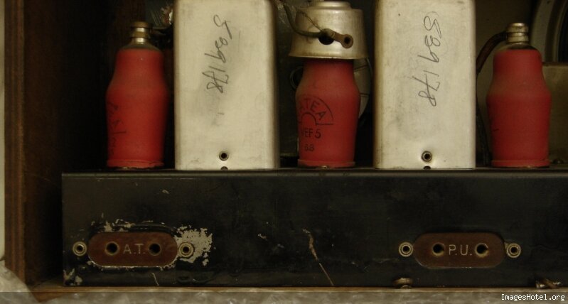

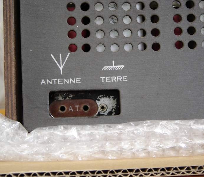

La 2° photo représentant la partie AR gauche montre un jack sous la mention “terre”. Bizarre!
A côté, la prise femelle double est prévue, d’origine, comme sur tous (oui, tous!) les postes pour brancher l’antenne et la terre.
A gauche, l’entrée A est destinée à l’Antenne, à côté, l’entrée T est pour la Terre.
Que fait, ici, ce jack, manifestement rajouté? Une modif du précédent proprio.? Il faut regarder comment c’est câblé en dessous.
Je réitère, tous les postes ont cette double prise A-T: ils n’ont, en principe, pas besoin d’une prise supp. de terre.

La 2° photo représentant la partie AR gauche montre un jack sous la mention « terre ». Bizarre!
Cordialement.[/quote]
Non ce n’est pas une prise jack rajouté par un précédent propriétaire. Mais je joint une photo sans le carton de l’appareil.
En fait, des gens (avant moi) ont confondu ce"rivet" pour une entrée/sortie de l’appareil. Ça a ripé et retiré la peinture noire, uniquement à cet endroit.
Il y en a qui mettent du temps à comprendre et qui insistent, et insistent, et insistent… :imp: (Oh ! Mais ça rentre pas !)
