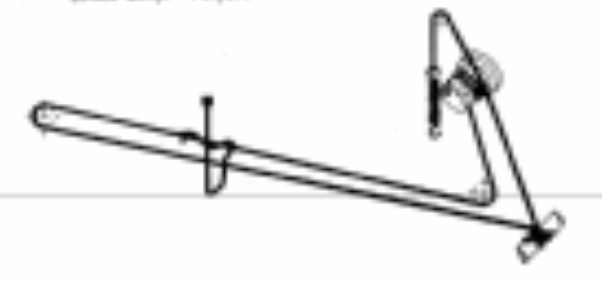

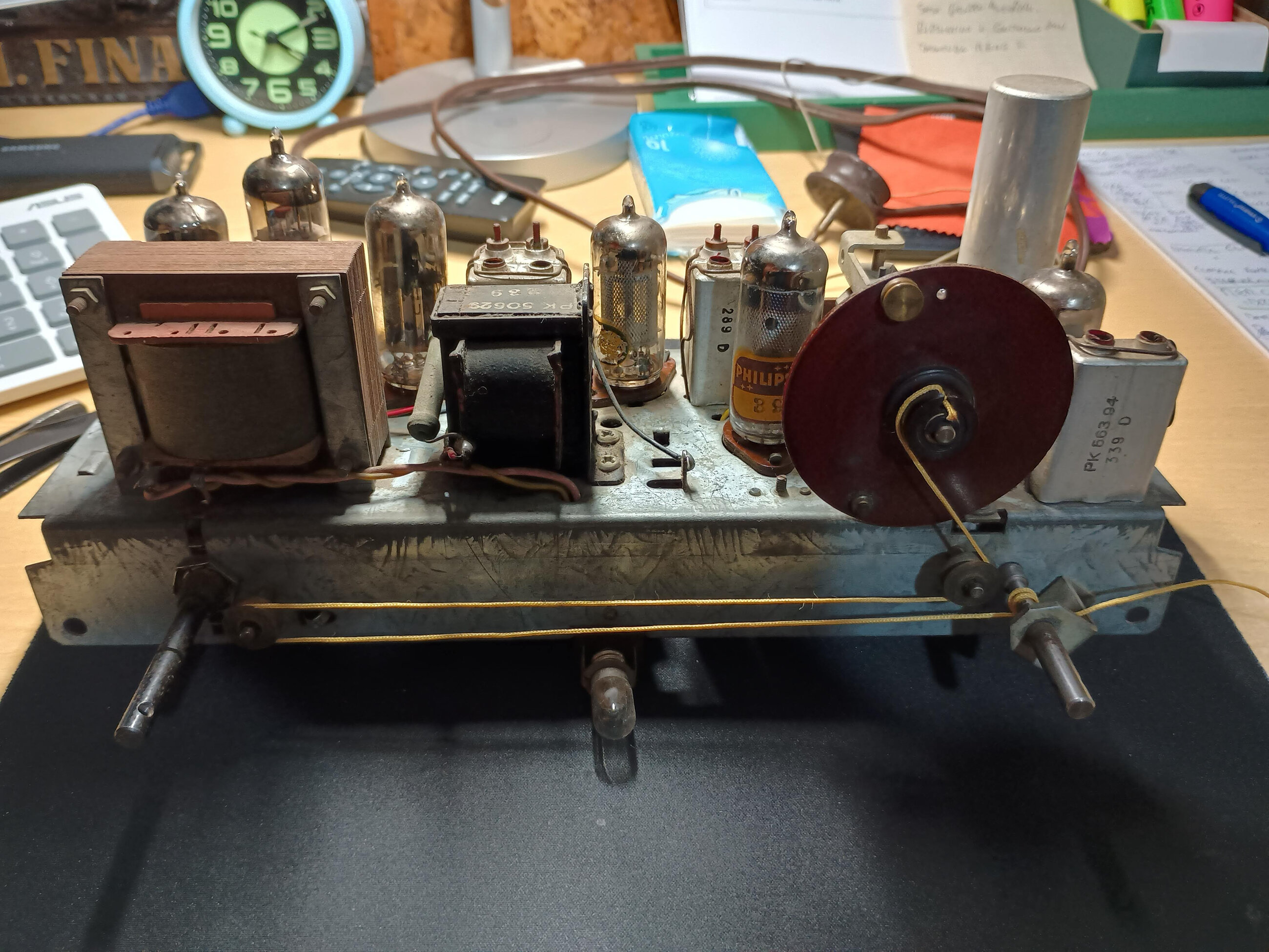

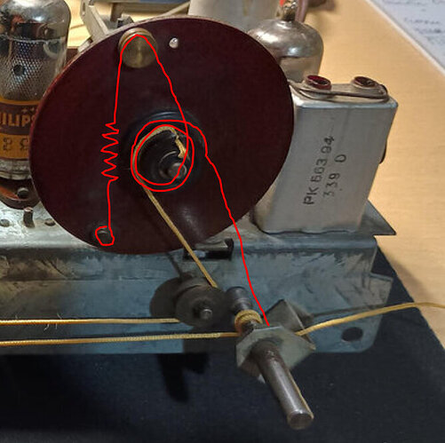

Bonjour à tous, j’essaie de reconstituer le câblage du fil d’accord de cette Philetta. Le schéma disponible sur RM est peu clair et ne permet pas de bien visualiser le trajet du fil. Quelqu’un pourrait-il me fournir plus de détails ? Merci.
Génial ! Tout s’est parfaitement déroulé. Merci beaucoup !
