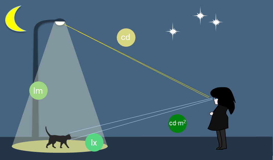

Alors l’unité de mesure de la luminosité c’est le lumen, une bougie = 12 lumen, c’est à dire que le flux on a en tout 12 lumen.
Si on veut l’intensité lumineuse « émise » par la bougie, c’est à dire la luminosité de la flamme alors, on parle en candela, qui pour le coup est une des unités du système international.
On peut aussi parler du lux, pour la luminosité d’une surface
