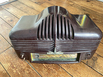

Je me permets d’ouvrir un nouveau topic concernant la restauration de mon poste Sonora. Cela fait plus sens de tout regrouper ici.

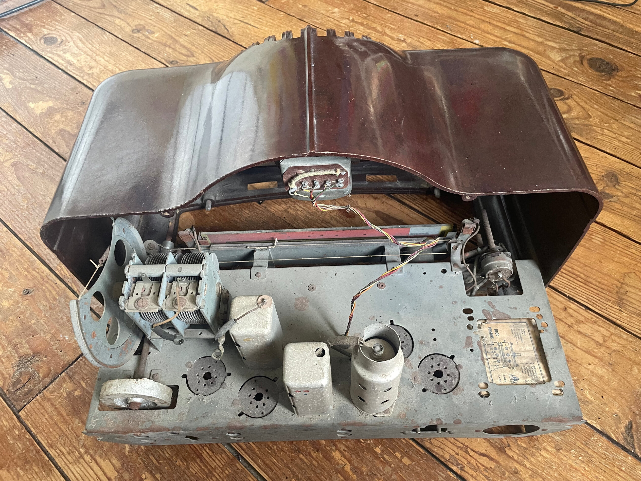

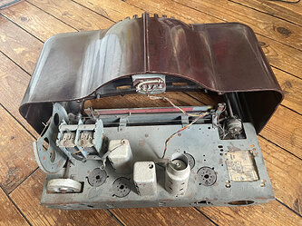

Pour faire un petit résumé. J’ai pour mission de restaurer ce poste pour l’anniversaire d’un ami. Voilà l’état dans lequel je l’ai reçu :

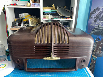

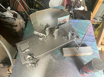

Pour l’instant, je n’ai eu l’occasion de m’occuper que de la partie esthétique du poste. Un bon lavage de la caisse était de mise. Pour le châssis, il a été poncé puis peint au Rustoleum. Pour finir la caisse, j’en ai profité pour changer le tissu devant le Haut-parleur :
Comme vous pouvez le constater, le chrome est devenu doré. Malheureusement, la rouille a attaqué l’état de surface et révélait le laiton. J’ai préféré tout poncer et polir.

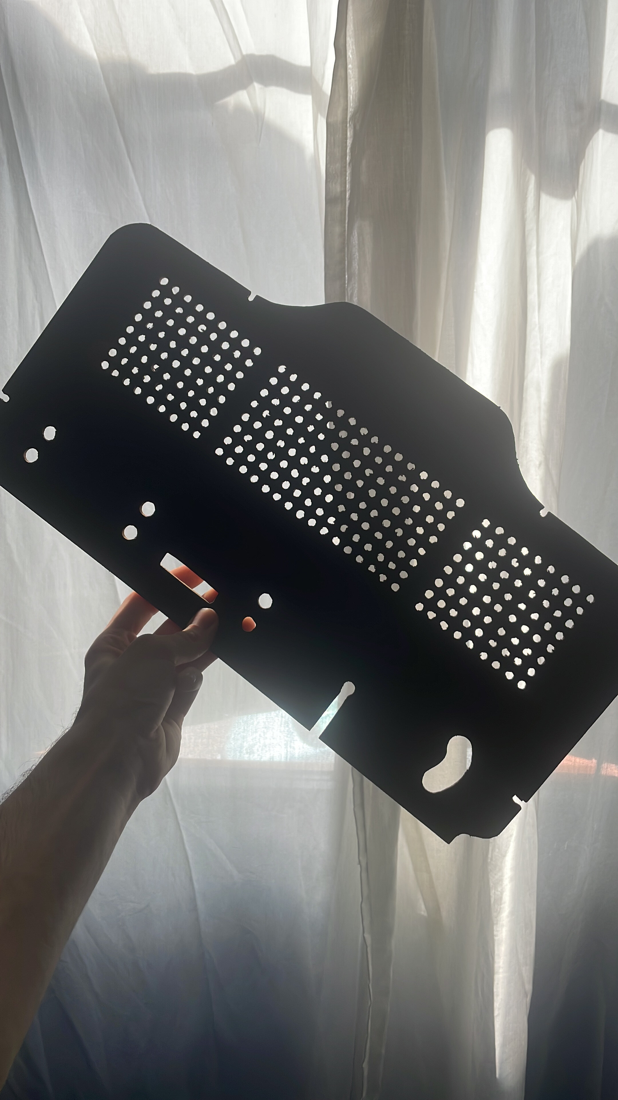

Ce week-end je me suis “amusé” à reproduire le carton arrière avec de l’isorel de 3. je ne suis pas sûr du résultat final. Je risque de m’y reprendre en améliorant certains process (découpe laser ?) :

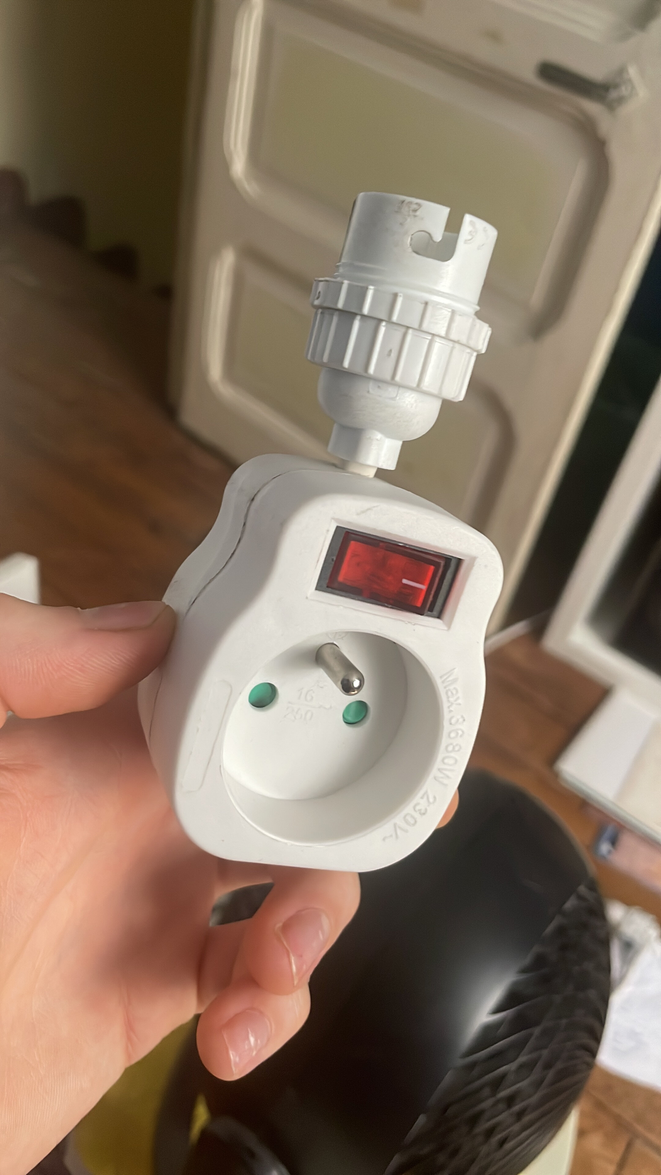

Cette semaine, je vais enfin pouvoir m’attaquer à la partie elec. Pour l’occasion je me suis fait un petit testeur à ampoules. Hâte de voir son efficacité :
Voilà, pour l’instant mes avancées sur la machine.
