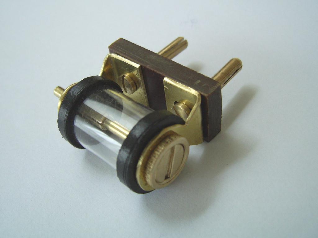

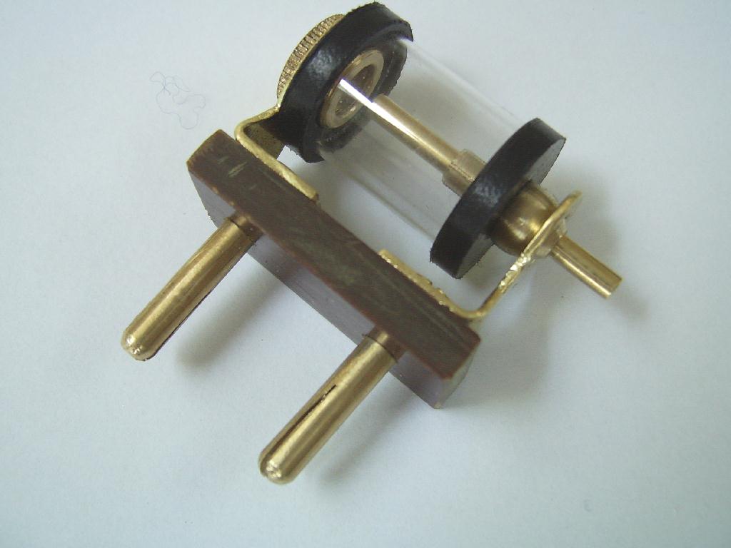

bonjour
je vous remercie pour vos conseils ,j’ai réussi à couper plusieurs tubes et j’ai commencé à fabriquer un détecteur j’essayerai de couper des autres morceaux par la suite,le verre que j’ai utilisé est un peu trop fin ,il devrai faire 1mm d’épaisseur pour un diamèttre de 14,5mm extérieur mais ce n’est pas facile à trouver,si vous avez des filons à ce sujet!
voici quelques photos ,je me demande maintenant pour la finition étamer le laiton ou le nikeler!je compte bien en ammener à la bourse d’Achicourt!
salutations amicales JLB

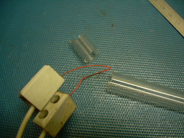

Pour ma part , pour faire les cavités de lasers , j’utilise le fil chaud
Ça marche assez bien et la coupe est très propre
Le plus dur est de trouver la bonne température du fil , sur la photo on vois que c’est rouge sombre

Le coupe au fil à chaud me semble assez facile et propre.
@Electron190 Vous utilisez quoi comme fil ? Un morceau résistance de grille pain ?
Comment vous réglez la température ?
Merci :slightly_smiling_face:
Pour chauffer le fil un transfo de pistolet soudeur est bien.
Un fil en acier convient.

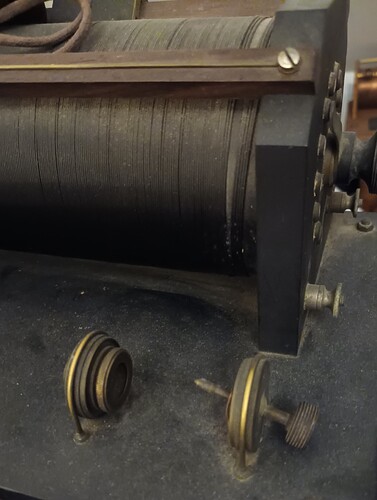

Le sujet m’intéresse. J’ai également un détecteur à galène sans son verre. C’est pour un poste Oudin.
