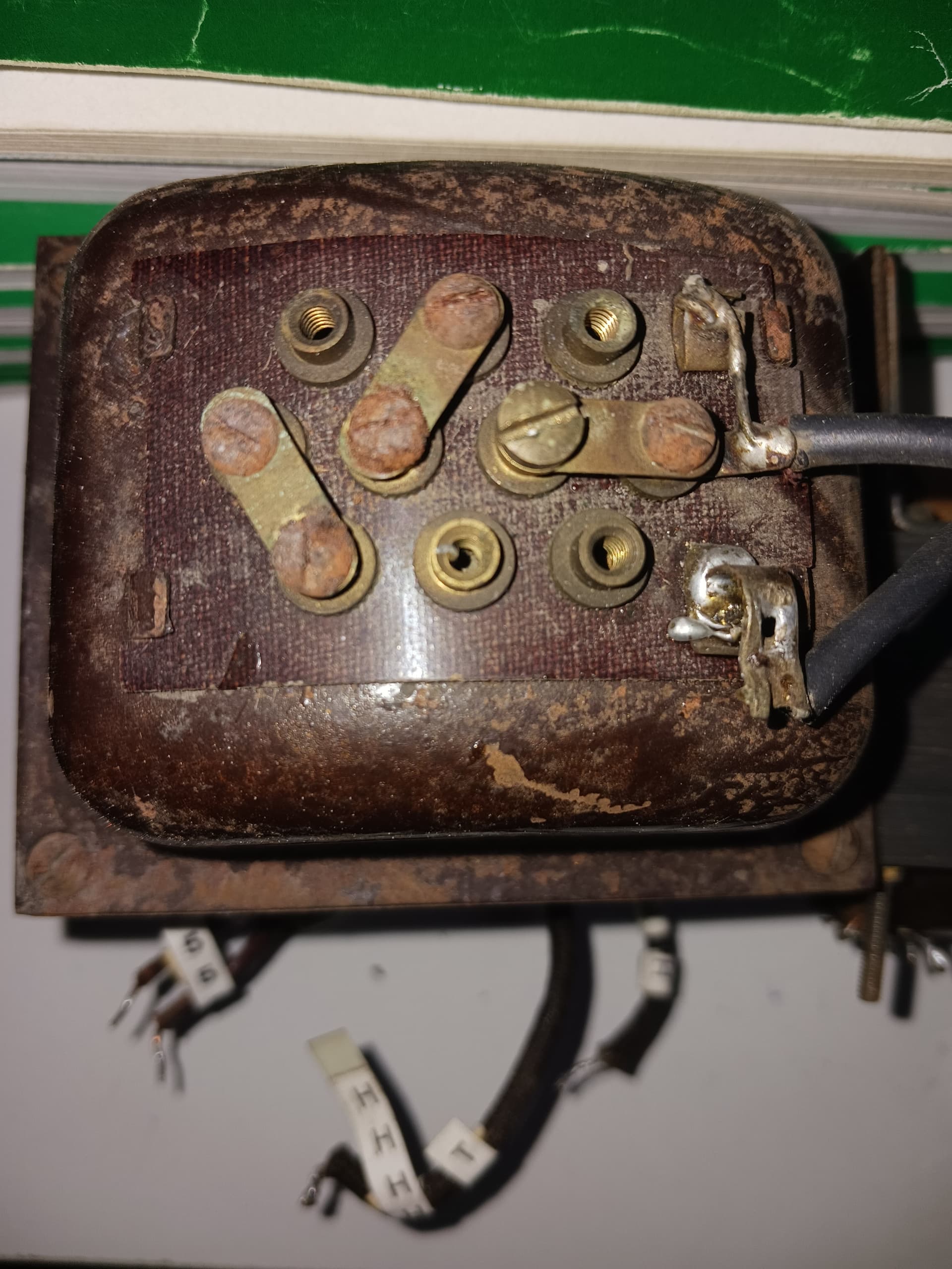

Couplage transfo
Bonjour à tous
Qui connaît ce genre de couplage?
D avance merci
Cela ressemble au système de Philips mais sans être du Philips.
En pareil cas relever la position actuelle des ponts et mesurer la résistance des fils de bobinage dans cette position aux bornes d’entrée secteur.
Puis enlever tous les ponts et avec l’ohmmètre repérer les différents enroulements et leur résistance et dresser un schéma.
Ensuite avec le schéma essayer de positionner les ponts pour mettre tous les enroulements en série, avec vérification à l’ohmmètre de la résistance maximum obtenable avec tous les bobinages en série pour l’utilisation sur le 230-240 V actuel.
En principe on devrait trouver deux enroulements principaux de 110 volts connectables en série ou en parallèle ainsi que plusieurs enroulements complémentaires plus petits pour faire les tensions intermédiaires.
C’est du ducretet-thomson des années 30
Voir couplage dans une documentation.
Bien vu ,je n’ai aucun repére, mais c’est certainement du ducretet. Merci beaucoup bon dimanche

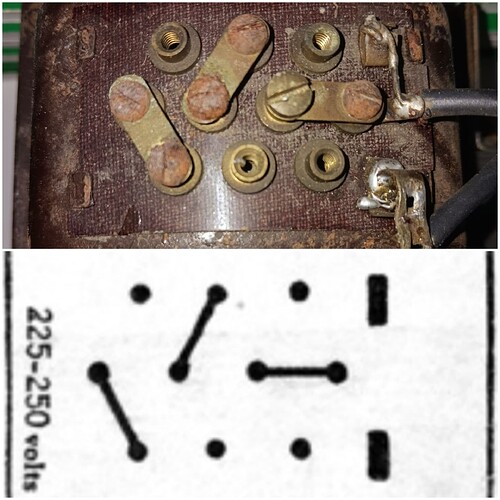

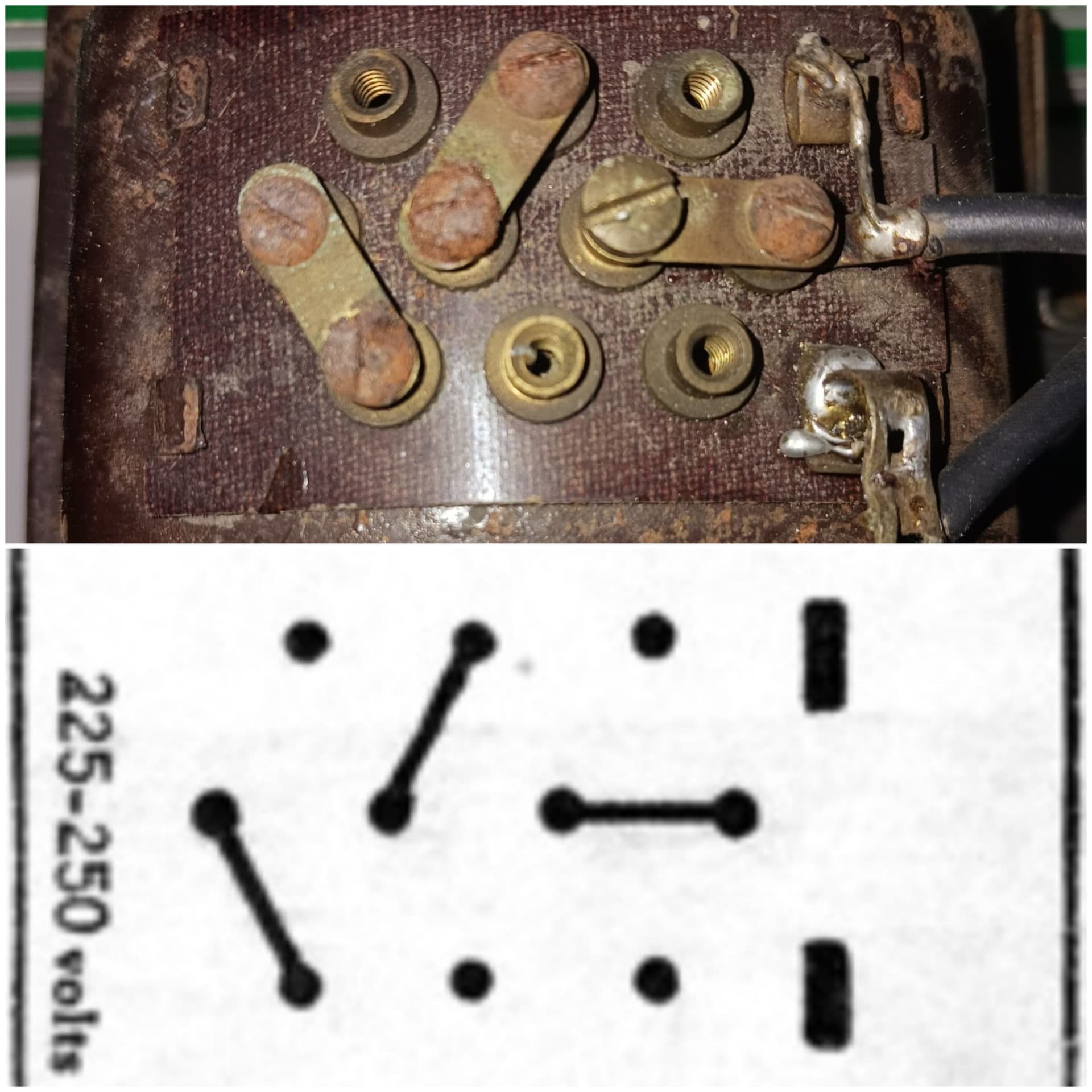

Effectivement, voir ici :
Selon la position des barrettes actuelles :
Oui c’est ça, j’ai la doc Ducretet,merci pour votre aide à tous. Belle journée
