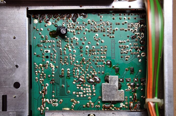

Il faut commencer par chercher s’il n’y a pas des soudures fissurées. C’est classique sur les composants de puissance qui chauffent (ici ?), et pas toujours facile à voir.

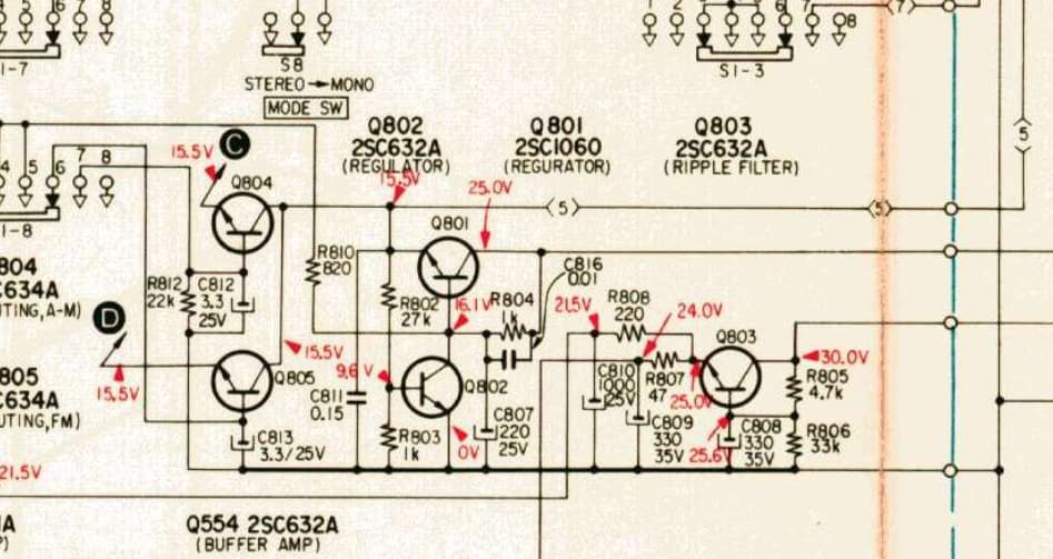

Surveiller la tension continue au point D qui alimente la partie FM :
https://www.hifiengine.com/manual_library/sony/str-6036a.shtml
C’est peut-être une sécurité qui se déclenche. Ce serait bien de jeter un œil sur le schéma avant de toucher quoi que ce soit notamment les soudures. J’ai de nombreux Sony de cette époque et les interventions ne sont pas toujours aisées.

De toute façon, refaire les soudures à l’aveugle est inefficace. Si ça marche, on ne saura pas où était le problème, et vu le nombre de soudures, c’est long, et pour la majorité des soudures inutile. Avec le risque de faire des bêtises. C’est comme le changement systématique des condensateurs… Mais sur du matériel audio, c’est courant. Je l’ai eu sur un ampli tuner Sony, plus récent, il passait en sécurité au bout d’un certain temps. Toutes les soudures des transistors de puissance étaient fissurées. Visible, mais demandait une observation très attentive, sous différents angles d’éclairage.
Une caméra thermique peut aider, mais ne fait pas partie de l’outillage classique. Une bombe à froid aussi, mais à utiliser en sachant ce que l’on fait. Si c’est pour pulvériser n’importe où et trop longtemps, mieux vaut s’abstenir.

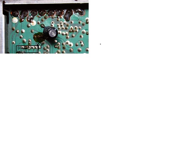

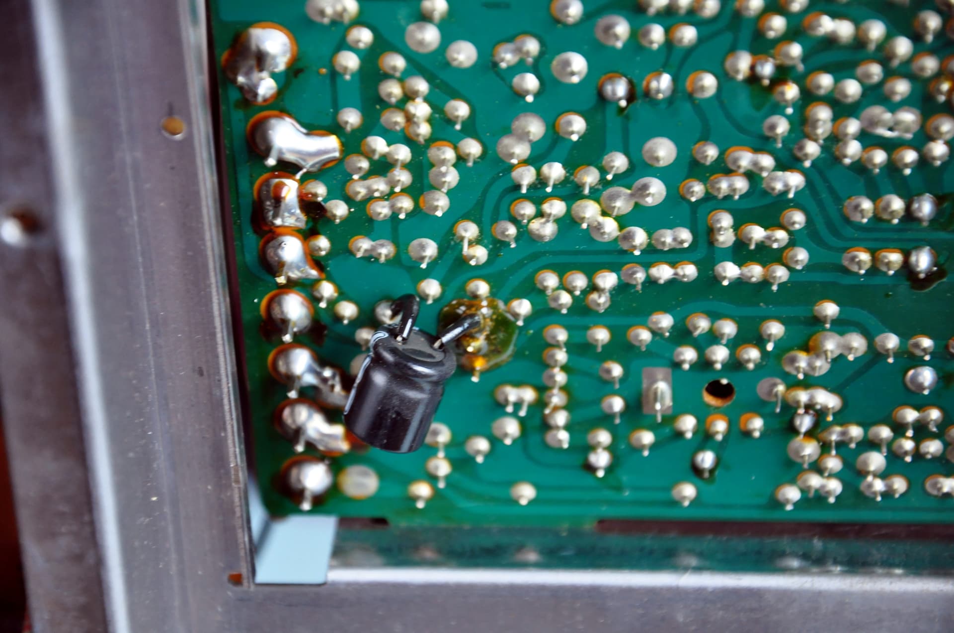

Il semble (mais à confirmer) que le chimique du haut à gauche de l’image ait ‹ coulé ›
Se promener, l’image n’est pas au centre du fichier ! ! ! :innocent:
Si c’est une coulure, le changer ! ! !
Sinon bon courage pour la suite . . .
Le vieux Tryphon
il me semblait avoir coulé mais dessous il est propre
C’est de la colle
P’tet bien, mais, . . .
Si c’est de la colle (d’où provient elle ?) on doit pouvoir l’enlever d’un bloc avec une précelle . . .
Sinon, il semble que ce soit de l’electrolyte du condo, et là . . .
ça ne coûte pas trop de le changer pour un neuf de chez neuf, et ça ne risque pas grand chose !
Le vieux Tryphon
Cette colle n’est pas élastique et casse comme une pierre ?
Je n’ai pas 15,5V mais 16,19V en permanence, je constate aussi que le contacteur mono - stéréo n’a aucune incidence

Ma petite contribution, si le « pâté » sur le condo en photo est cassant, c’est certainement du flux de soudure (un composant soudé manuellement qui tranche avec le reste de la plaque « industrielle » soudée par bain, d’origine… ). A gratter, à resouder propre

Comme vous avez le schéma avec les tensions, une chose toute simple: Mesurer et notez ces tensions à la mise en route. Vérifiez si elles sont à peu près concordantes. Attendez une heure et si la coupure se produit, remesurez toutes ces tensions et faites la comparaison. Ça fera certainement déjà avancer le schmilblick.
