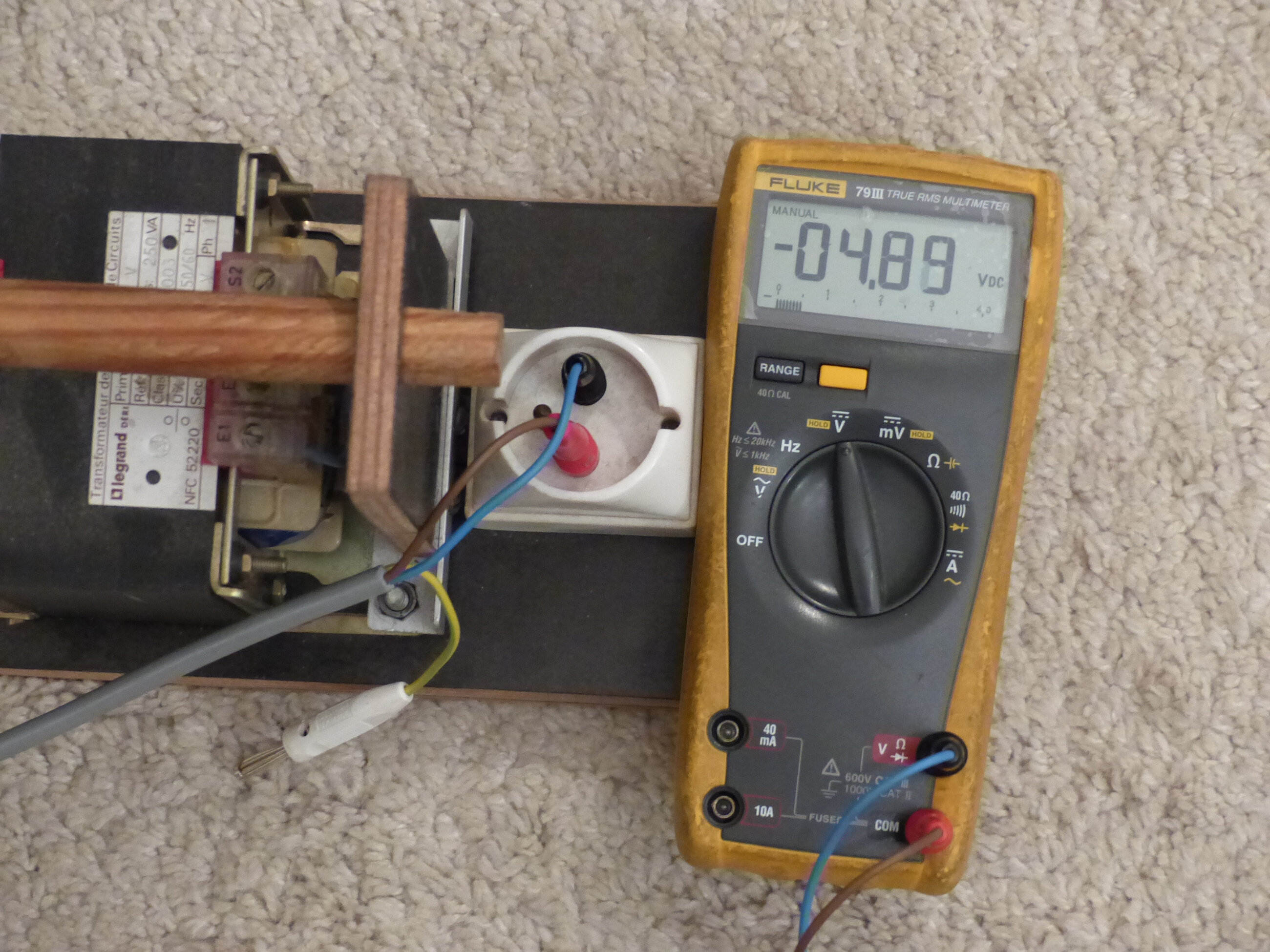

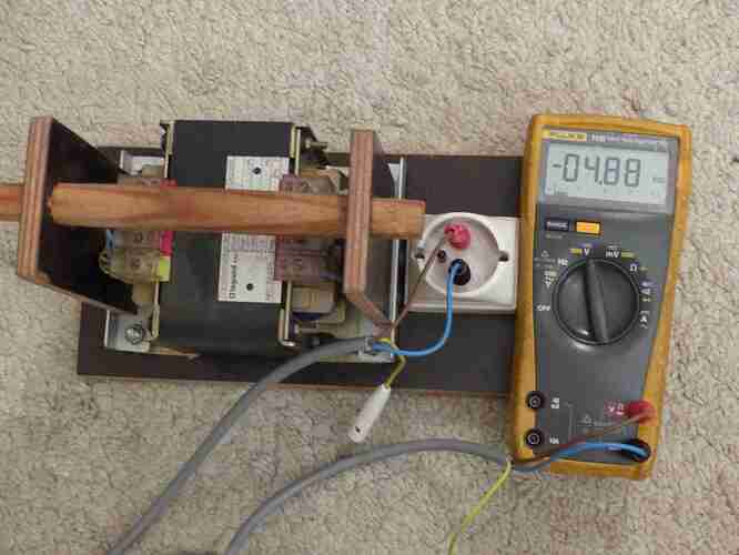

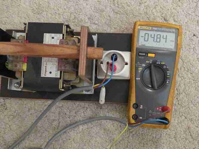

Courant continu sur le secteur , réalité ou artefact de mesure
C’est normal, le multimètre est réglé sur du continu !!
dissymetrie de diodes de protection ?
ou saturation /ecretage dissymetrique de la chaine d’amplification continue
fait la meme mesure derrière un transfo d’isolement la sur il ne peut y avoir de continu
C’est étudié pour
A méditer . C’est pas simple la mesure .
Je ne sais pas mais du coup ça trompe bien .
ou alors on a change les lois de la physique
En effet. C’est un truc chez moi qui doit envoyer ça mais quoi ?
non cest une erreur de l’appareil qui n’est pas fait pour mesurer de l’alternatif en position continu
fait la meme mesure derrière un transfo d’isolement, la sur il ne peut y avoir de continu
C 'est bien ça: trompé par le Fluke
tu peux le passer en manual range 200V DC et pas le laisser en auto range
40 DC , ( je n 'ai pas 200) même musique dans les 2 sens .
tu n’a pas de gamme DC > a 40V ??
Si ,mais on saute à 400 et ça donne 0. il serait intéressant que chartz2 fisse la même manip .
L 'isolement ne semble rien changer .
