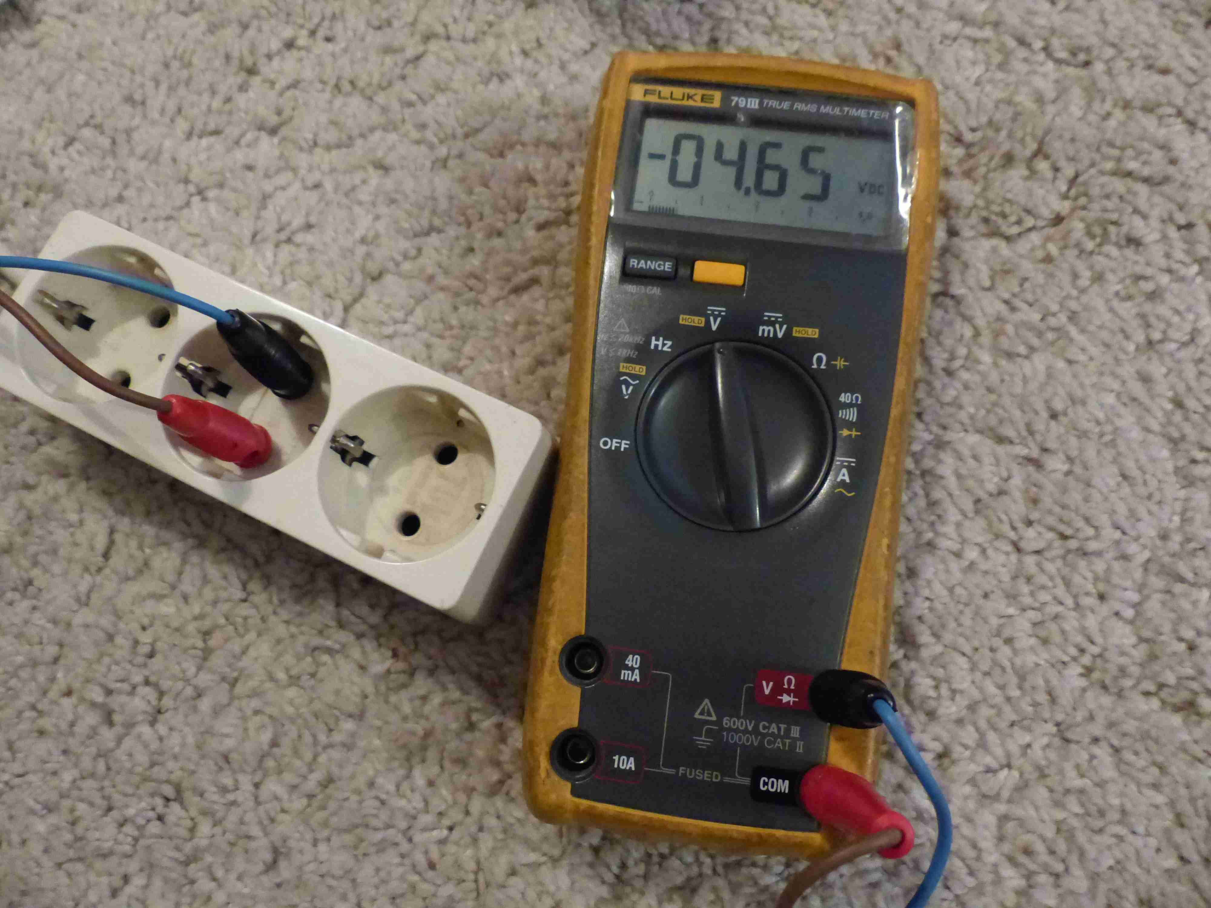

Mesuré comment, avec quoi, entre quoi et quoi ?

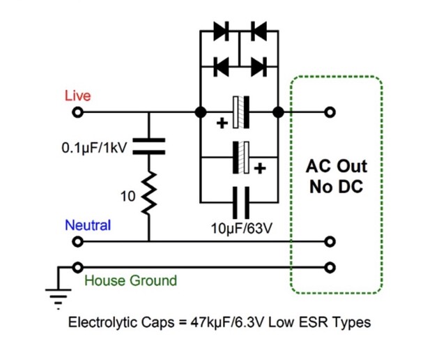

C’est quoi un bloqueur de continu sur un réseau domestique ?
Un gros condensateur :wink:
En voici le principe. C’est très efficace avec les toriques mais pas pour les EI qu’on entend très bien certains jours et qui restent silencieux d’autres jours. EDF n’a pas d’indice.
Ils disent que ça vient de chez moi. Mais je n’ai rien pu mettre en évidence. Un Linky défectueux ? :innocent:
Regardez bien ce montage et particulièrement les diodes , c’est du délire d’idiophile :joy::joy::joy:

Oui peut-être si tu veux mais c’est efficace.

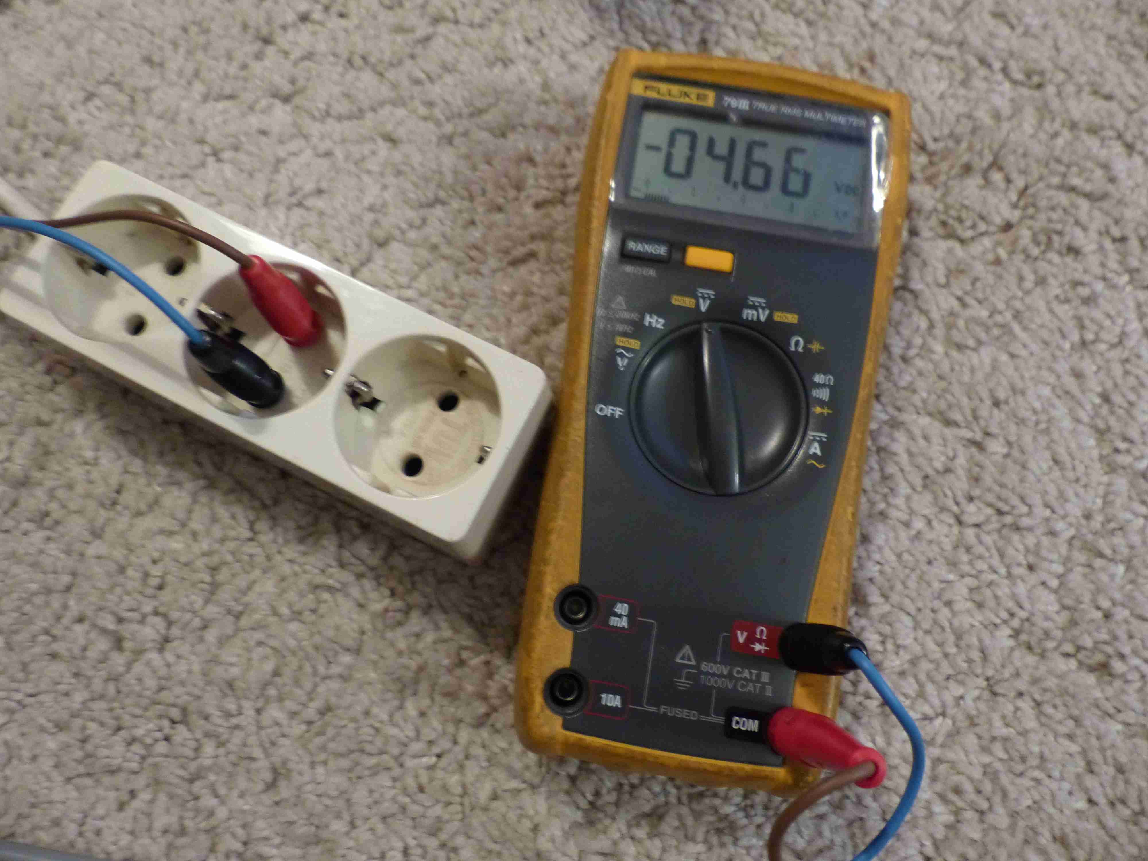

Quelle tension et comment est-elle mesurée ?
Tu ne serais pas trompé par ton multimètre en position DC ?
Chartz2
avec quel type d’appareil de mesure ?
Mon fidèle Fluke. Pour la sinusoïde je l’observe sur mon oscillo tout bêtement.
et c’est sur l’oscillo que tu constates la presence de continu ?
Regarde l 'incohérence de cette mesure sur mon Fluke .
