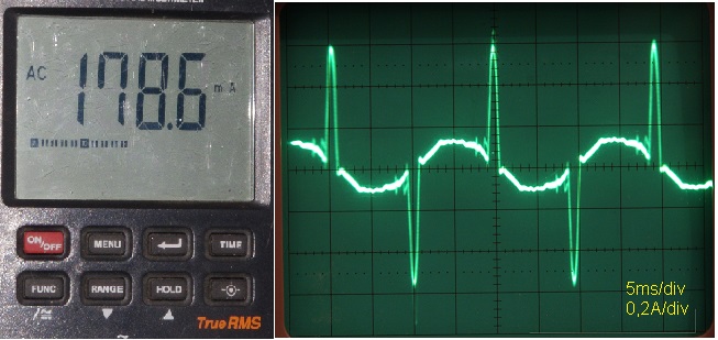

Pour mon coin ordinateur en veille : ordi + moniteur + imprimante + livebox + base téléphone :
puissance veille-1
Avec le réseau à 235V, cela fait S = 235 x 0,178 = 42 VA.
Dans le courant de veille, un peu de sinusoïdal déphasé de 90° qui ne consomme rien (certainement les condensateurs des filtres d’entrée des alims) + une pointe de 0,55A de durée 1,5ms (charge des chimiques des redresseurs des alims).
Pour calculer la puissance, ce n’est pas évident. Il faudrait un wattmètre numérique vrai et… j’ai pas.
On peut simuler quelque chose de ressemblant avec LTSpice :
En jaune : tension - En vert : courant - En rouge : puissance instantanée.
LTSpice nous donne la puissance (valeur moyenne de la puissance instantanée) : P = 17,3 W.
Facteur de puissance k = P/S = 0,41
En gros, la puissance en veille est 0,4 fois la puissance en VA indiquée par Linky. Si je n’ai pas dit trop de bêtises…

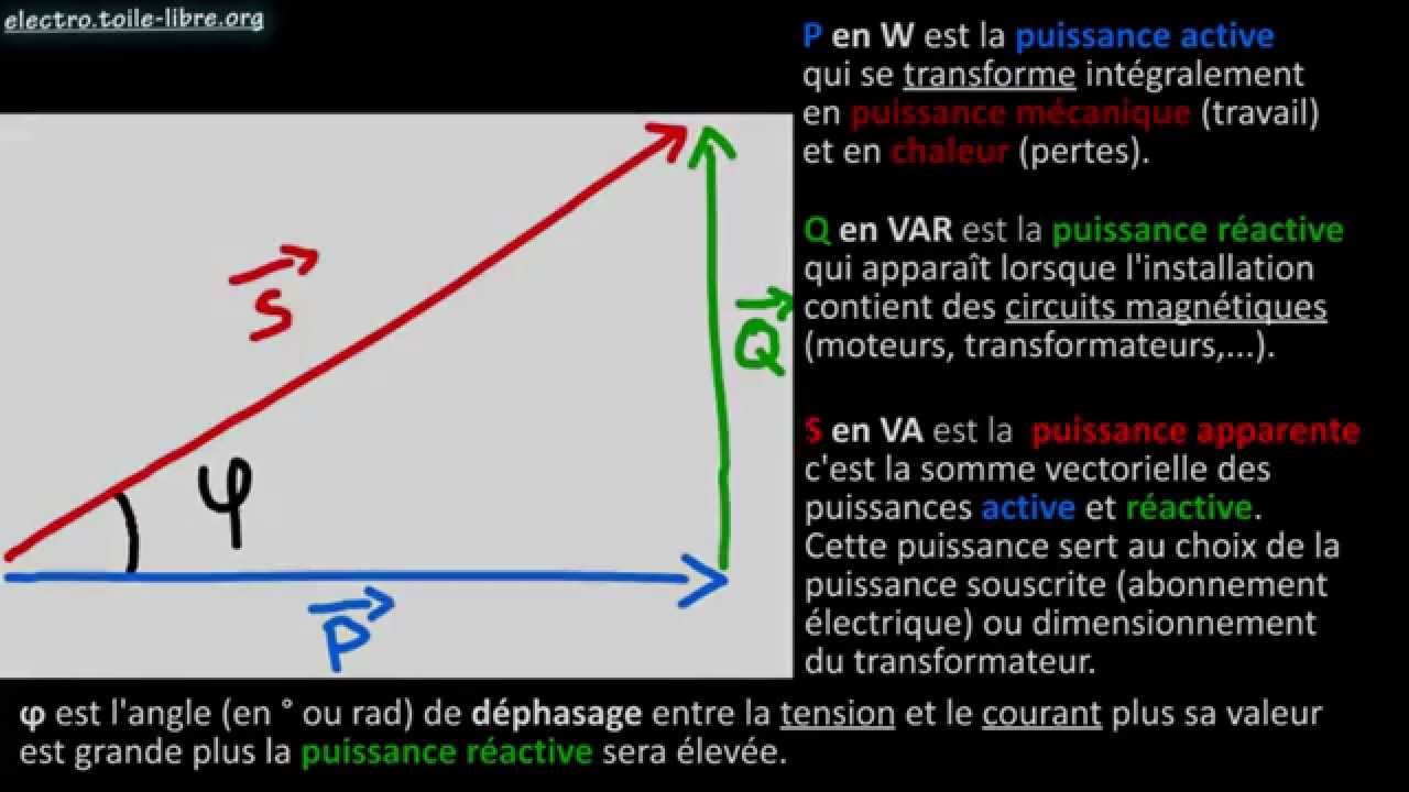

bonjour,
le triangle des puissances en monophasé

Bonjour Tournesol,
Puissance réactive, cos phi, tout cela n’existe plus. C’était l’époque ou les appareils consommaient des courants sinusoïdaux.
Peut-être encore dans l’industrie qui utilise de gros moteurs branchés directement sur le réseau peut-on parler de puissance réactive et de cos phi.
Pour nous particulier, à par les réfrigérateurs et congélateurs qu’est-ce qui absorbe un courant sinusoïdal déphasé ?
Nos mauvais facteur de puissance sont dus à la forme du courant et non au déphasage d’une sinusoïde.

Bonjour Tournesol,
Le triangle des puissances et la notion de COSphi, n’a de sens que pour des tensions et courants parfaitement sinusoïdaux.
C’est utilisable pour toutes les récepteurs classiques composés de résistances et de bobinages.
Comme les ampoules à filament ou halogènes, les tubes fluorescents, les radiateurs avec thermostat mécaniques, tous les moteurs.
Aujourd’hui, pour beaucoup d’appareils le courant absorbé n’est pas sinusoïdal et en est même souvent trés trés loin.
-Toutes les lampes à LED,
-Les alims à découpage. Malgré les circuits PFC (Power Facteur Correction ou correction du facteur de Puissance, qui est destiné a rendre le courant plus proche d’un sinus) le courant n’est pas sinusoïdal et la notion de COS Phi n’est pas applicable.
Une alim a decoupage à un bon rendement à 100% de sa charge nominale mais à faible charge le rendement est beaucoup moins bon.
