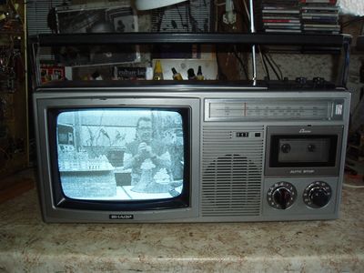

alain du 19 :wink: ta courroie est remontee et ca tourne :smiley: :smiley:
par contre je me suis fait avoir comme un bleu tellement content de mettre un peut de lubrifiant de partout ou ca bouge un peu trop d ailleurs :open_mouth:
car au premier essai pas positif du tout ca patinait de partout :smiling_imp: car en tournant il y eu des projections sur les poulies courroies et bonjour pour tout nettoyer au triclo
(du moins son subsitut)
c est la premiere fois que je bricole ces trucs la : radio tele cassette
et tout fonctionne impec maintanant quelques chimiques remplaces
alors pour l info: les amis ne faites pas comme moi si vous etes debutants :wink:

pas de probleme , j ai tout redemonte et bien essuye courroie poulies
maintenant tout fonctionne bien ( c etait la grande courroie)
photo du sharp :smiley:
il me reste a remonter le philips (petite courroie remplacee en correze seul le magneto a fait le deplacement :slight_smile:
j ai rien lubrifie sur celui ci une fois ca va bien comme lecon :smiling_imp:
alain du 71
