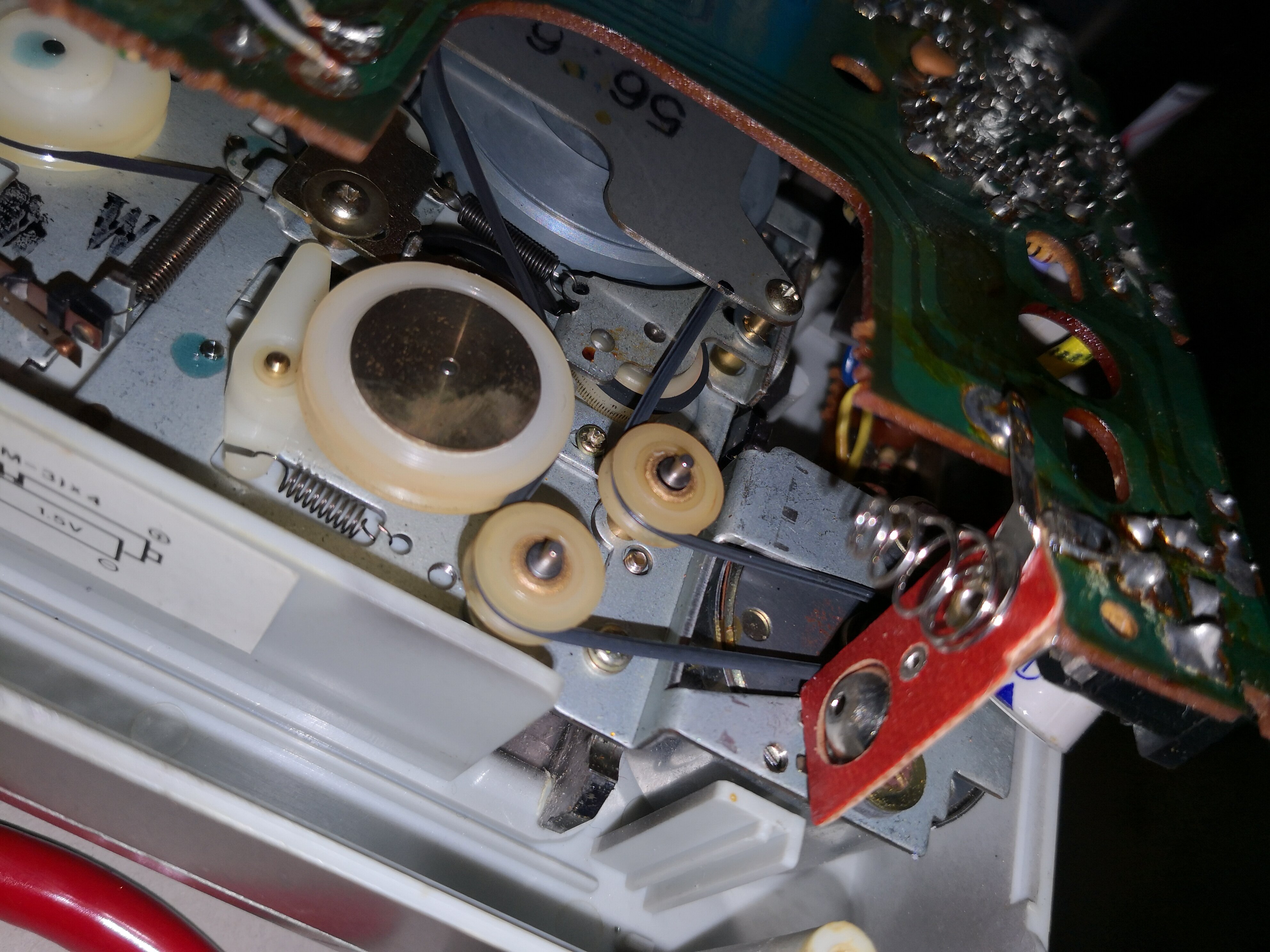

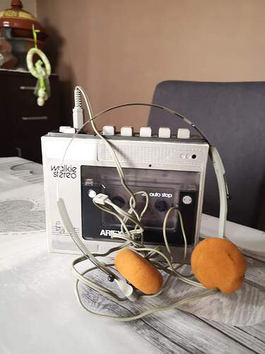

Je suis en train de restaurer le premier Walkman de ma chérie. On lui a offert en 1980 ou 1981. C’est un très ancien modèle : un Ariex SC310. Seul problème : sur le net je ne trouve absolument rien sur la marque et le modèle. J’ai juste retrouvé une photo de la boîte d’origine qui indique qu’il a été fabriqué à Hong Kong.
Je suis preneur de toute information. J’ai un problème pour trouver une courroie neuve de 260mmX1mm, section carrée. Merci d’avance à ceux qui pourront m’aider. :+1:t3:

Oui c’est vrai. Vous avez raison. Mais c’est comme « frigidaire » qui, à une époque, désignait un frigo en général et plus les seuls frigos de la marque. Pour les courroies : on est d’accord que les dimensions données sont le périmètre et la section et pas le diamètre et la section ? J’ai un doute ?

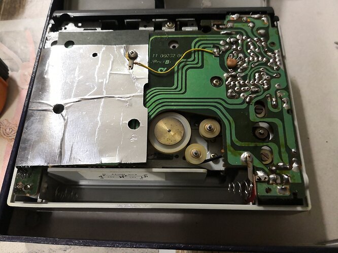

Parfois on parvient à déterminer un peu ce qu’on a dans les mains avec les références des circuits imprimés.

Je vais essayer de voir si je trouve des références ou marques sur le circuit imprimé.

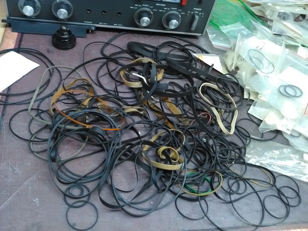

260mmX1mm, section carrée"«  »«  »"je vais voir dans mon stock à l atelier.a+
Ah merci. C’est très gentil
:+1:t3::+1:t3::+1:t3:. J’ai mis la circonférence pour les 260mm. Pas le diamètre. Je viens de lire qu’il vaut mieux enlever 5% sur la longueur de la courroie usagée. Du coup ça fait une courroie de 245/250mm plutôt.
Oui c est bien cela.je suis habitué je vais voir mtn.
Merci infiniment

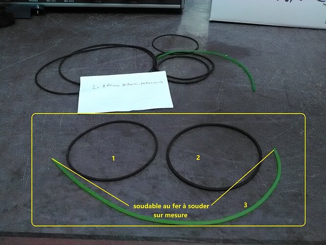

Excusez pour le retard.voila je peux envoyer ces trois courroies pour 12€ port compris.
La verte peut ce souder au fer à souder.il faut la faire fondre un petit peut et ce colle bien {délicatement}

Merci beaucoup Michel ! Vous avez mis du temps ??? Vous plaisantez ? Hier vous m’en parlez, aujourd’hui vous avez trouvé et me proposez. C’est génial. Ok pour les 3 joints. Dites moi comment vous voulez qu’on procède pour l’envoi de et le paiement. Vous avez paypal ?
Juste une chose : j’ai vu q effectif il existait ce joint thermocollable. Mais il me semble qu’il est assez épais et pas en section carrée. Ce n’est pas gênant ?

une courroie ronde peut faire pour ce cas.de toute façon j envoie les trois.merci.
