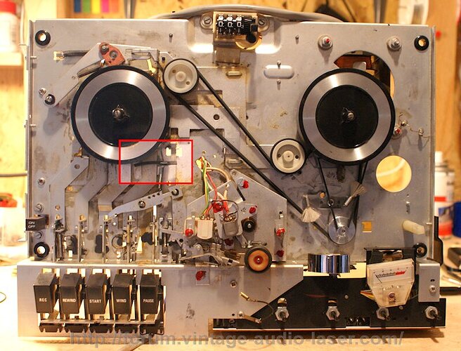

J’ai besoin de la courroie qui se trouve en face inférieure au plateau, elle relie les deux axes bobines et le compte tours, elle mesure 550 mm de développé…
Je n’arrive pas en en trouver une.
Merci pour tout tuyau
Collectionneur de magnétophone philips des années 60 à 80 je remplace systématiquement toutes les courroies sachant que durant les années 70 elles fondaient…
Je commande sur eBay chez différents marchands allemands sans aucun problème. Vous trouverez les courroies pour ce modèle entre 10 et 15€ port compris.

En fait, il existe deux modèles de 4308. Contrairement à celui qui est sur la photo, le mien a une courroie différente pour l’entrainement de la bobine de droite. Au lieu de repartir de la poulie située au dessus du sélecteur de pistes, elle va directement de la poulie moteur à la bobine de droite.
D’ailleurs, dans le kit proposé en Allemagne, les deux types de courroies sont proposés.
Dans la restauration que j’ai faite, le plus difficile a été les petits caoutchouc intérieurs aux plateaux. Pour les fabriquer, j’ai utilisé des caoutchouc oranges de bocaux de conserve !! C’est parfait en épaisseur et rigidité mais la découpe avec un cutter n’est pas si simple à réaliser. Prochainement je vais commander le kit de courroies.
