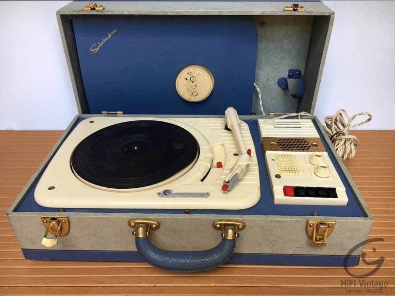

bonjour les cracks,
je viens de récupérer ce joli grand père (1954) et mis à part des photos + l’année et les caractéristiques avec comme intitulé « CPV électrophone bleu mono », je n’ai pas trouvé la doc/schéma…peut-être ai-je mal cherché…quelqu’un ou quelqu’une aurait-il ou elle des infos de cet antédiluvien pépère…
merci
oups j’avais oublié la photo
cela ressemble a du Claude rebadgé
voir aussi du cote de Paz et visseaux
Selectro Phone
CPV = Claude, Paz et Visseaux :yum:
je n’avais pas pensé a cet acronyme
merci pierrot et radiolo…effectivement j’avais trouvé cette page avec CPV:
https://www.radiomuseum.org/r/claudepaz_selectro_phone_or_selectrophone.html#
mais je n’arrive pas à charger le schéma…d’habitude, sur ce site, je n’ai pas de problème, mais là ça coince…pourquoi tant de haine…peut-être qu’il est introuvable…vé creuser dans google…wait and see
c’est pas ce que RM n’a pas de schema

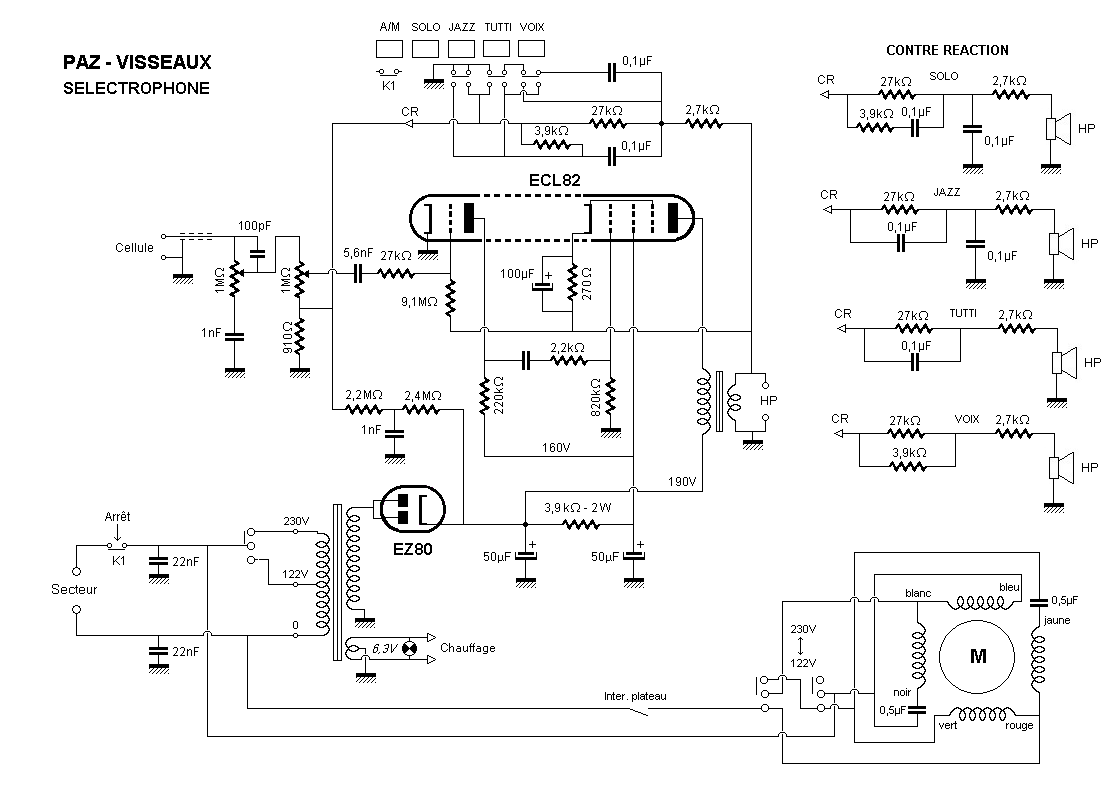

ayé j’ai trouvé, ici:
https://www.radiomuseum.org/dsp_search.cfm
mais c’est pas terrible en qualité et en plus c’est le modèle stéréo, moi j’ai un mono…j’imagine, je ne lui ai pas encore ouvert le ventre, que ce doit être le même en simple canal…d’après la doc, c’est un PP 4W, avec 2 x 6AQ5, ça me parait faible pour un PP…on obtient la même chose avec une EL84 ou ECL82/86…peut-être que ces dernières n’existaient pas encore à cette époque…
j’ai trouve une doc pas bien identifiée ou on parlait d’une ECL82
oups, c’est ce lien direct :
https://www.radiomuseum.org/dsp_guestschema_view.cfm?key=543c2b41-de3f-4588-a3d7-5941c1363692
oui c’est le modele stereo il est aussi sur le GL
Et c’est une platine Radiohm
autre lien direct:
https://www.radiomuseum.org/r/claudepaz_selectro_phone_or_selectrophone_6_speakers.html
c’est ça kiki37 c’est bien une platine Radiohm (les même qui fabriquaient des potars éponymes ??)
il beau cet éléctrophone, je ne l’ai pas encore démarrer, mais d’après le schéma il a l’air très sophistiqué…
:thinking: verifie dedans je pense qu’il n’y a que 2 tubes
je suis entrain de démonter et effectivement il n’y a que 2 tubes…c’est le plus vieux fabricant appareils que j’ai eu dans les mains, ce lien dit 1900, il y a sur ce lien toute l’historique, trop beau:
https://www.blooo.fr/radio/tsf/claude_paz_et_visseau/claude_paz_et_visseau.htm
si vous pouviez donner la reference des tubes
EZ80 et ECL82 ou 86 peut etre
avec ces infos on pourrais peut etre trouver un schema
ayé le l’autopsie de « pépère » a été pratiqué et comme je m’en doutait et radiolo aussi, ce sont bien 2 tubes…une EZ80 et une magnifique ECL82 enroulée dans sa belle robe de chambre blindée en nu métal ou un autre métal souple… quel bonheur d’avoir ces merveilles entre les mains et de voir les technologies développées, ces engins sont des véritables « madeleines de Proust » qui nous rappellent, pour beaucoup ici, notre jeunesse/adolescence…et en plus il fonctionne parfaitement, si si !!!
j’ai completé la fiche avec les tubes
montage courant 17 appareil l’utilisent et pas mal ont un schema
reste a trouver le plus approchant et on pourra finir la fiche
faut quand même regarder de près qq composant car cela pourrait vite finir en grille pain avec de gros dégâts a la clé
