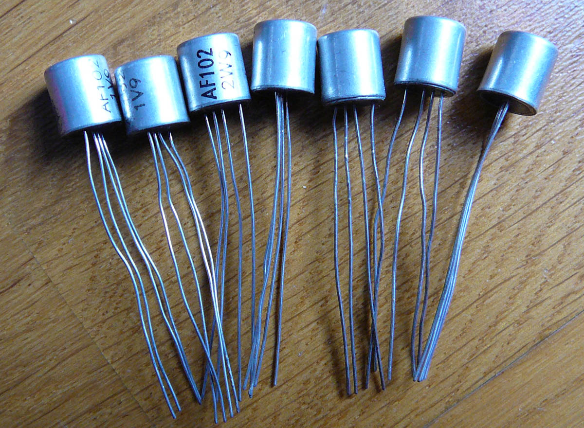

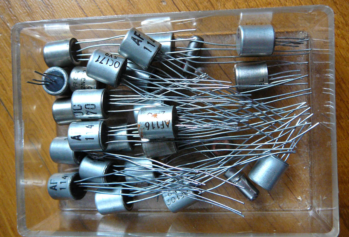

Bonjour,comme il faut s’occuper ,j’ai ressorti une boite de transistors drifts genre AF116.

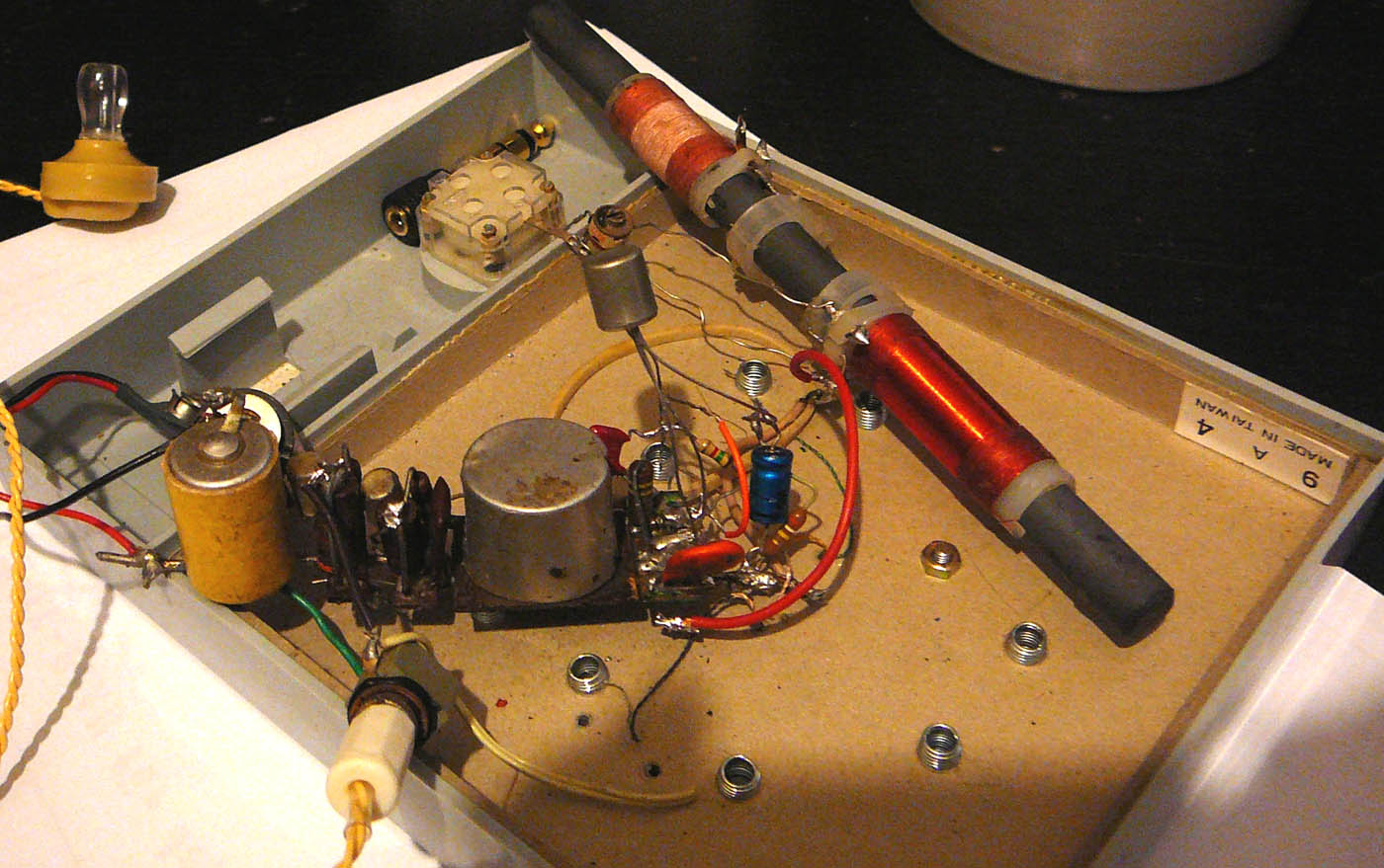

J’ai sorti mon Zenith Royal 1000D qui étant équipé de supports me sert de testeur.
9 AF102 dont 2 déjà installés sur le Zenith (meilleurs que les transistors US originaux)
tous sont OK

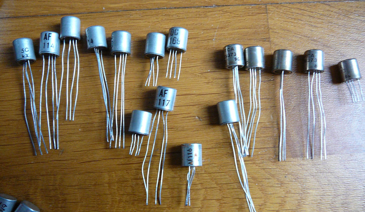

5 RCA 2N373 tous OK
un OC169,OC170,OC171 tous OK
Ensuite des AF114 ,AF116,AF 117
un AF117 neuf totalement en CC ,donc HS et irrécupérable.
Les autres AF fonctionnent à condition de ne pas relier le fil de masse.
J’ai donc branché une pile de 9V entre le fil de masse et les autres électrodes (e,c,b) et là tous ces transistors sont devenus bons ,fil de masse branché.
testés sur le Zenith en position OC (15Mhz).
Donc les moustaches ont bien cramées! :blush:
Attention d’appliquer une tension uniquement entre fil de masse et électrodes,et entre électrodes elles mêmes! :rage:
Le testeur.
Les testés
Donc ne pas les jeter trop vite,surtout qu’ils montent assez haut en fréquence.

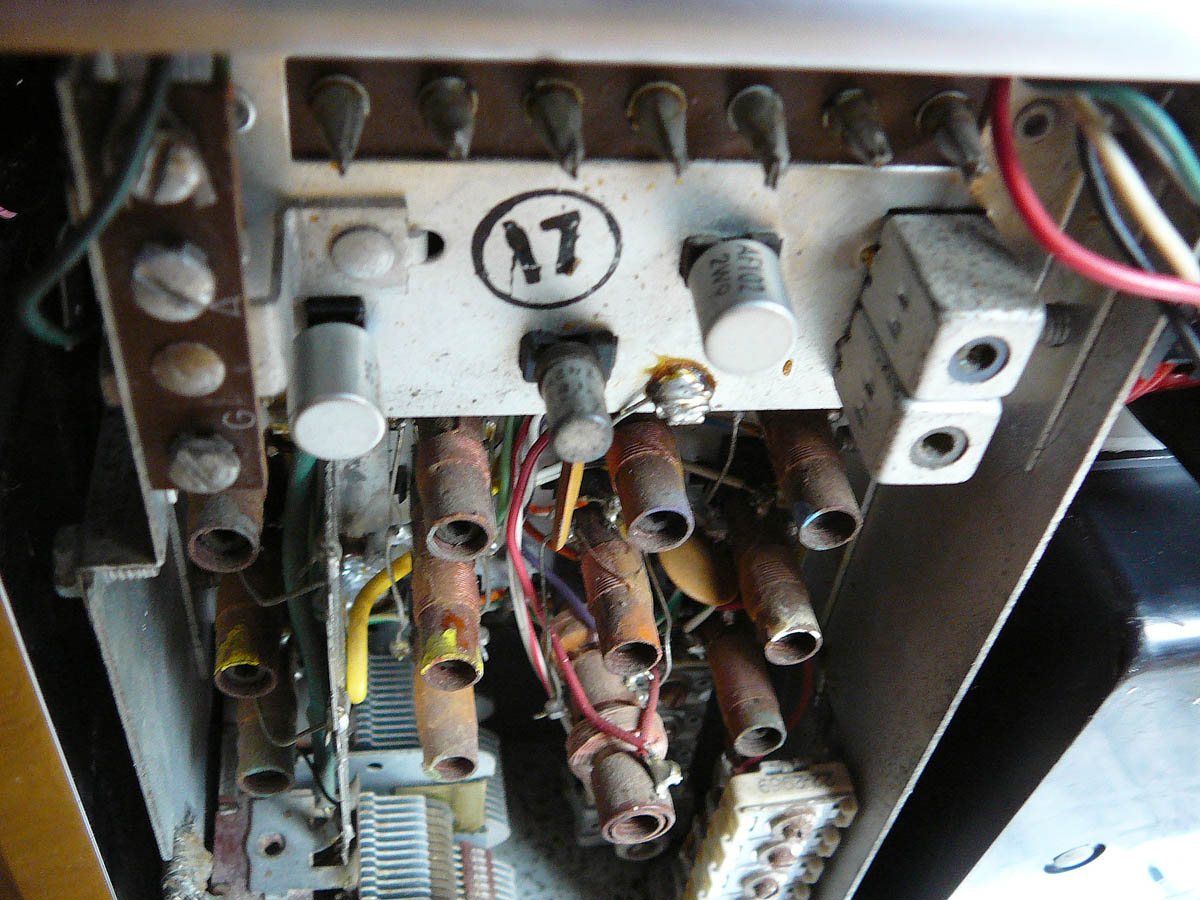

Bonjour, le voilà sans la guimauve, j’ai remplacé l’AF116 ,et cela fonctionne à nouveau!
