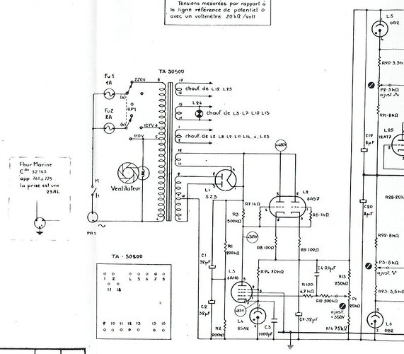

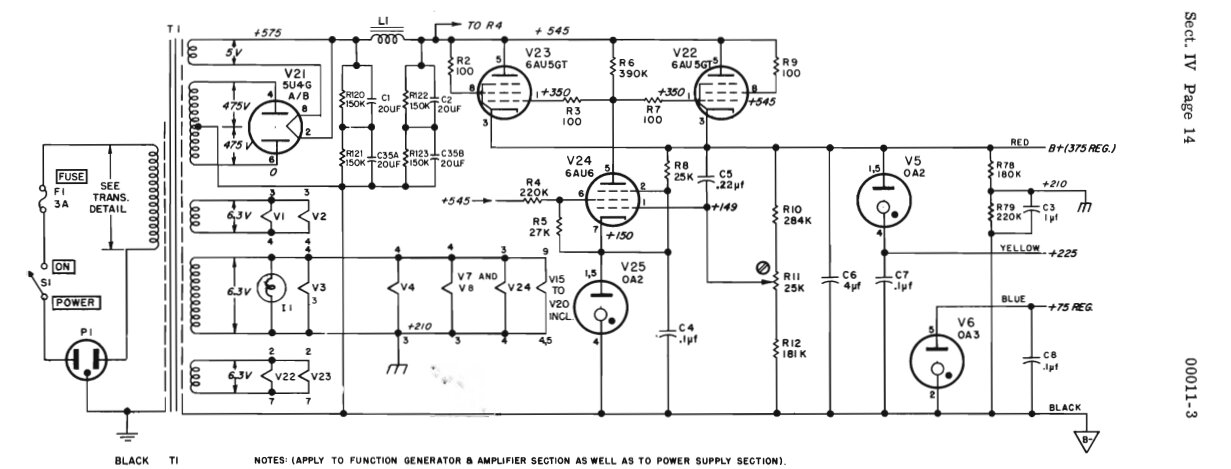

Merci @radiolo pour ce remontage, je me permet de continuer.
Ce géné est super intéressant car possédant moi-même un HP202A, je me suis dit en regardant les photos que ça ressemblait quand même beaucoup, le nombre de tubes, les spécifications.
Et en regardant le schéma de plus près, c’est presque le même !
Regardez un peu l’alim:
CRC:
HP:
3 tubes néon placés de la même manière, un gros tube avec les 2 côtés en parallèle, même les 3 enroulements chauffage différents.

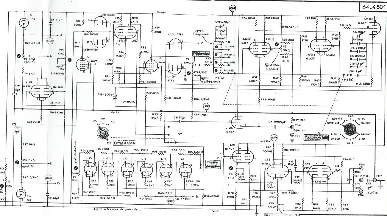

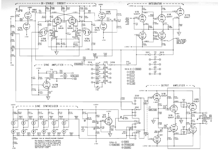

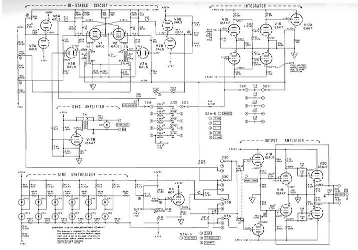

Mais c’est pas tout, quand on regarde la construction du reste du circuit:
CRC:
HP:
Un multivibrateur très similaire malgré quelques disparités sur les transfos de synchro, l’intégrateur construit de la même façon, l’étage de sortie tout pareil avec les même tubes !
J’étais justement en train de monter un dossier sur les oscillos CRC de la fin des années 50 qui sont en fait des Tektronix légèrement modifiés, je vais pouvoir y ajouter un volet générateur ! :laughing:
