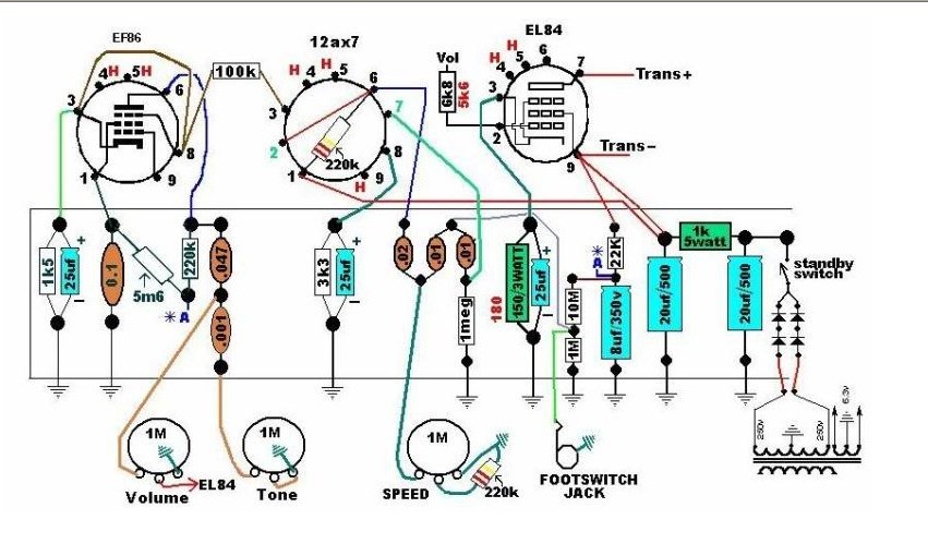

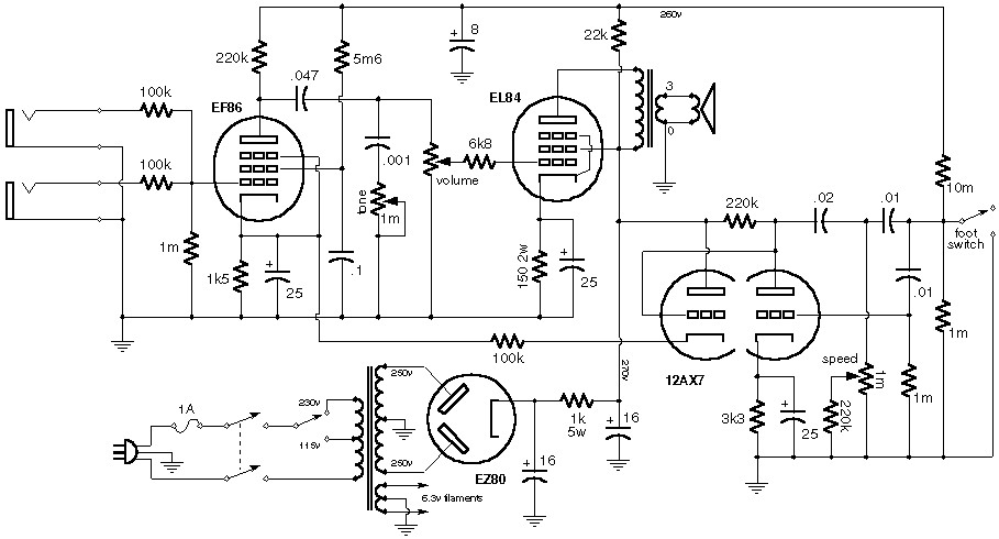

Par contre en tube rectificateur j’ai une 5Y4 qui semble en bon état. Je pourrais peut-être l’utiliser pour mon projet avec une 6BM8 ou une EL84 si c’est possible ?
Si tu pars sur une EL84 ou une 6BM8, autant prendre plutôt une EZ80 comme rectifieuse.
Voici un schéma Vox, qui devrait être assez simple à réaliser :

Pour vous donnez un schéma cela dépendra des lampes de pré-ampli que vous avez.
Aussi quel son recherchez vous, du clean, du crunch, de la grosse saturation ?
Avez besoin d’une égalisation (grave médium aigu), ou juste une tonalité ?
Parfait ça ! Il me faudrait juste les spécification des transformateur et je pense que je pourrais le réaliser.

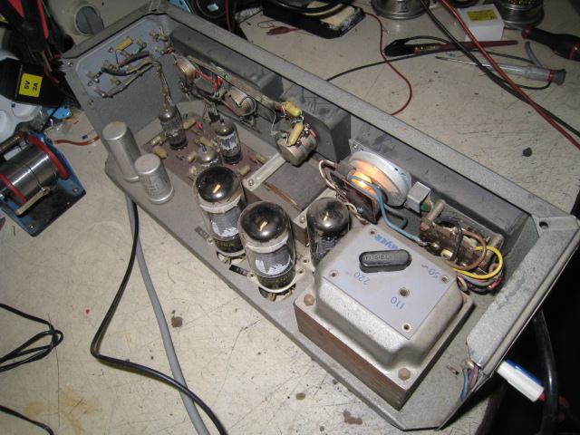

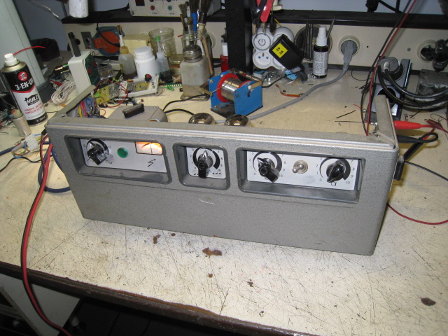

Voici le modèle en question, en phase de test, il fonctionne parfaitement, la sonorité est étonnante, j’écoute France Musique en ce moment.
Il manque seulement la tôlerie, dessus, dessous et arrière.

Et bien écoutez cette amplis m’interesse énormément, est-ce qu’il possède un potentiomètre de tonalité ou ce genre de choses ?
Il y a 3 entrées, 2 pour micro 8 et 10mV et une pour platine 200mV.
Il y a un correcteur de tonalité grave/aigu simple.
La puissance disponible est de l’ordre de 15W, j’ai mesuré 18W/8 Ohms sur ce modèle ce matin.
Le moins qu’on puisse dire, c’est qu’il y a de la pêche pour un si petit ampli.

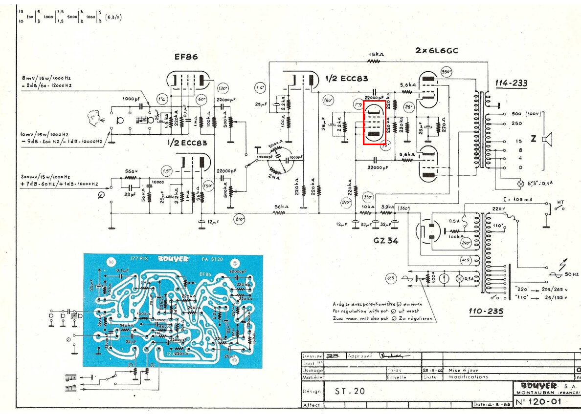

voici le schéma :
st20-schema-pdf.pdf (330,1 Ko)

— Autre chose : je ne vois pas la référence du tube entouré de rouge (pentode montée en triode)… Serait-ce le même que la pentode d’entrée (EF86) ?
— Cordialement !
c’est une EF86
— Merci : c’est bien ce qu’il me semblait…

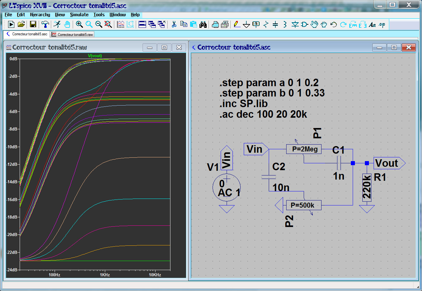

— Par contre, il est drôlement représenté le contrôle de tonalité, constitué des 2 potentiomètres 500k/2Meg et des 2 condensateurs 10n et 1n ! Je pense qu’il est plutôt comme celui-là :
Contr̂ole tonalité Bouyer
— Et à titre indicatif, voici une p’tite simu LTSpice :
— Cordialement !
Question bête et stupide: comment fonctionne le déphaseur?
L’EF86 est montée en triode et inverse le signal, tout simplement.
cdt,
Gérard
— L’EF86 montée en triode inverse le signal sorti de la 2ème partie de la triode ECC83 pour attaquer la deuxième 6L6, tout simplement !

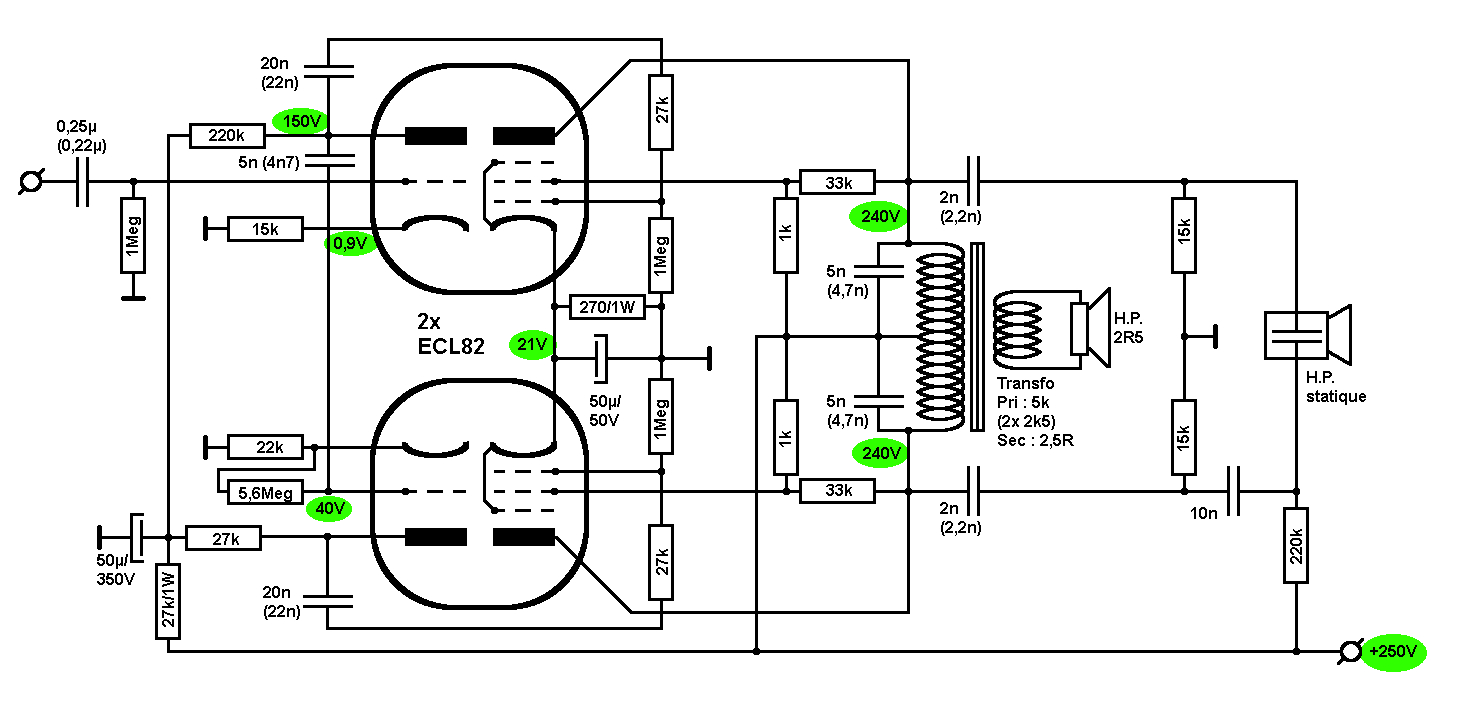

— Il fut un temps, ayant 2 ECL82 “sous le coude”, j’avais réalisé cet ampli :
, qui fonctionnait très bien ! Là aussi, c’est un déphaseur “paraphase” avec les 2 triodes des ECL82 !
— Par contre, pour la guitare, lui ajouter un préampli !
