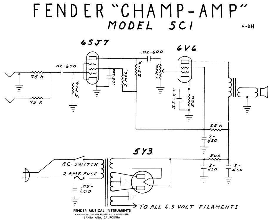

Allez voir les schémas de petits Fender comme le « champ » on peut le réaliser facilement même si on n’a aucune connaissance en électronique
J’ai déjà réalisé un 5F1, mais j’ai dû tout acheter car je ne travail pas sur ce type de materiel d’habitude. là je veux vraiment tout faire avec de la récup’

l’ampli Fender Champ
On peux même remplacer les tubes par des tubes noval moyennant quelques ajustement de résistances

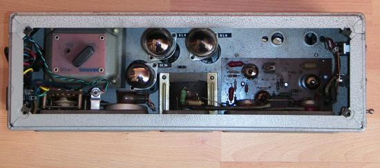

utiliser un ampli de sonorisation à tubes genre "BOUYER3 ST 20 ou ST 30
La puissance disponible est beaucoup plus importante (20 à 30 watts) et la robustesse légendaire du matériel n’est plus à prouver!59487089st20-dessus-jpg

Il existe aussi une version avec des lampes plus modernes
On peut récupérer les composants pour le fabriquer sur n’importe quel poste de radio ou des électrophones des années 60

Vous avez tout ce qu’il faut dans n’importe quel poste de radio alternatif pour faire un champ :innocent:
Mais j’en ais déjà fait un et ne n’est pas de 6V6 nis de 5Y3 en rab, j’ai que des tubes du style EZ80, EL84…
Depuis longtemps du coup je recherche un schéma avec ces tubes mais sans succèes
C’est exactement la même chose …
