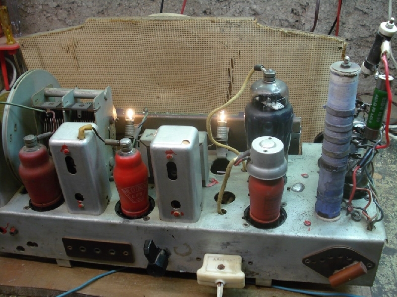

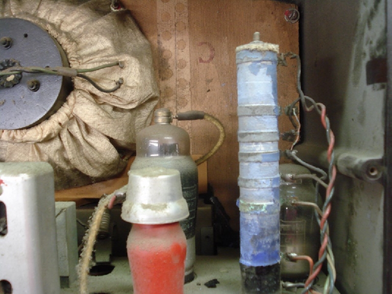

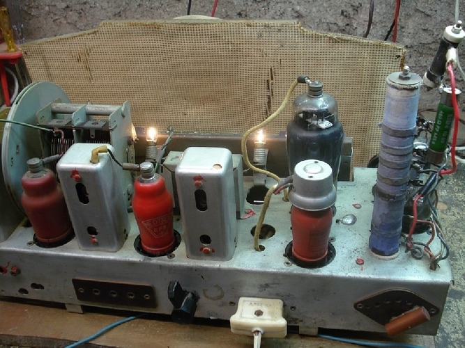

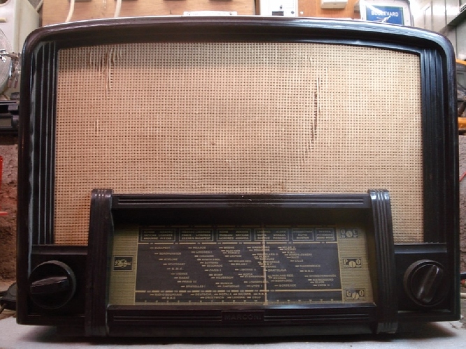

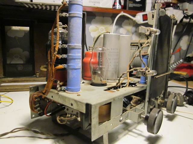

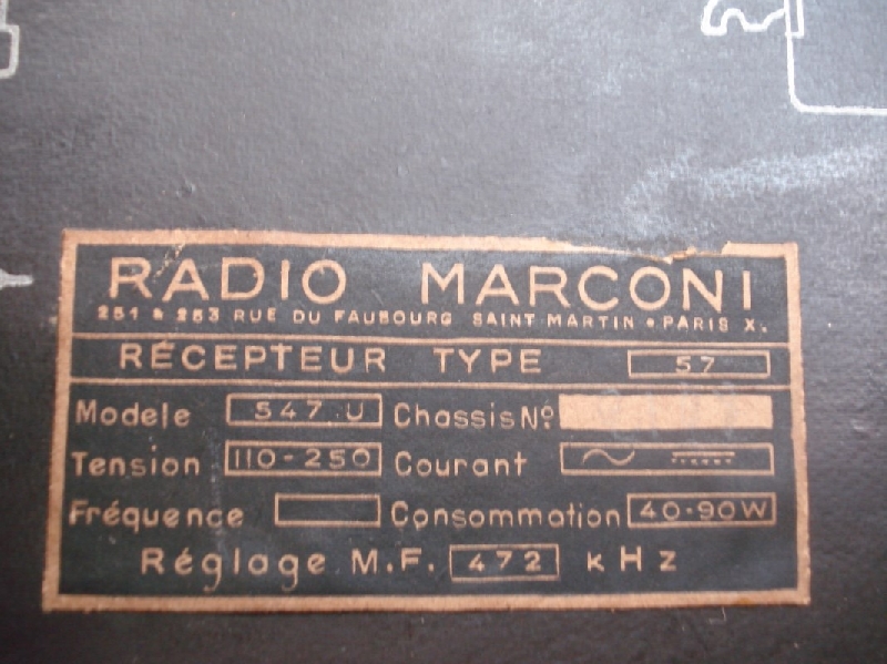

Le poste de TSF le plus calorifique de ma collection est un MARCONI 57U .C’est effectivement un tous -courants mais il peut fonctionner également jusqu’à 250 Volts . C’est donc là où est toute la très grande différence avec un TC classique prévu uniquement en 110 Vols car il y a une énorme résistance chutrice qui fait passer le poste d’une consomation de 60 Watt en 110 Volts à une consommation de 90 Watt en 230 Volts mais avec une bonne 60 de Watt à dissiper en chaleur uniquement dans cette énorme résistance chutrice .

547U

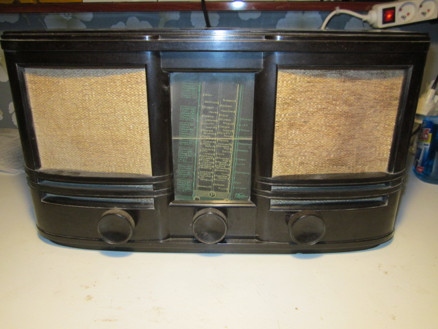

Ce matin en Touraine -5° J’ai donc allumé le Marconi 25 !! ça chauffe.
IMG_3706
IMG_3721

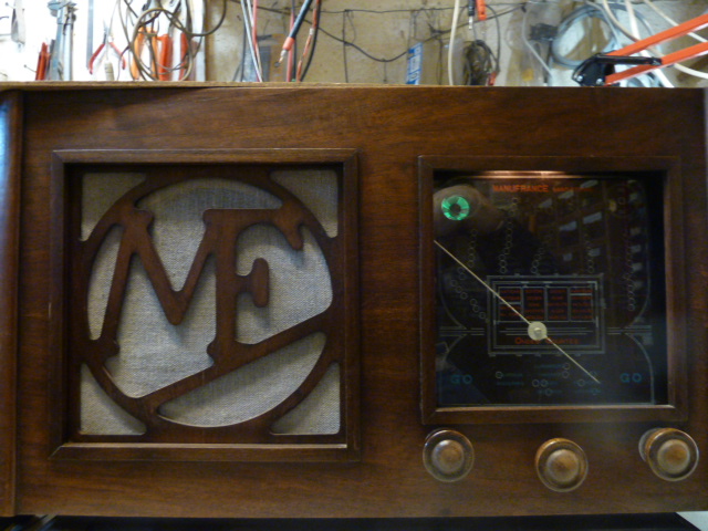

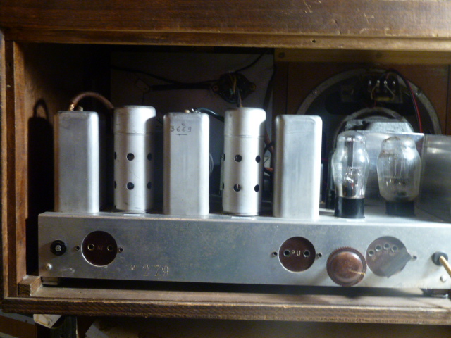

Un appareil en apparence très classique et tous courants et original , pour moi du jamais vu avant de le remettre en fonctionnement il y a quelques années : un 7 lampes + 1 Celsior 6E8G, 2 6K7G, 6Q7G 25L6, 25Z6, 6AF7 , la particularité se trouve dans le montage avec 2 6K7 en FI;;
Avec son châssis aluminium il a du être fabriqué pendant la guerre pour recevoir radio Londres
La Celsior dissipe plus de chaleur que la valve et la lampe de puissance ??
P1020560 P1020559

J’ai aussi un poste avec une Celsior en résistance chutrice, la Celsior éclaire presque comme une lampe à incandescence, avec son filament démesuré. Là je crois qu’au point de vue dissipation en chaleur, il n’y a pas photo.
Quoique, finalement, ça doit être assez semblable à une résistance bobinée.
