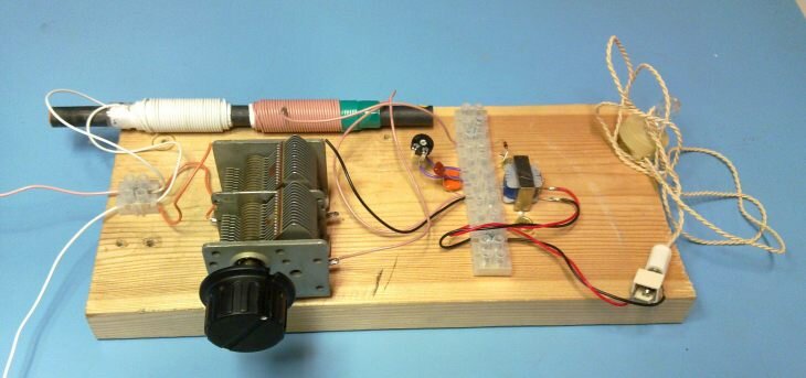

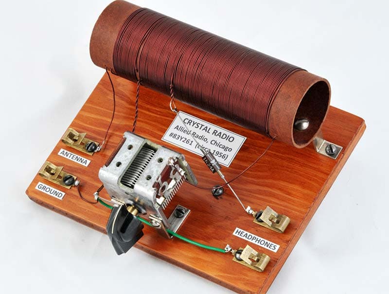

je voulais partir sur un typo comme ça ? Voir la faisabilité du machin ! a titre indicatif je suis a 5h des côtes bretonnes :confused: donc effectivement trop loin pour capter quelque chose :confused:
@tristan60
Cet appareil n’est pas un poste à galène. Il utilise une diode au germanium 1N34 pour détecter la modulation et non un cristal de galène.
Quoiqu’il en soit, vous ne capterez rien avec ce type de récepteur, sauf à habiter proche du seul émetteur en AM qui subsiste en France. Il faut se rappeler que les postes à galène ont eu leur heure de gloire à une époque ou les émetteurs en GO étaient très puissants, et où les auditeurs, qui habitaient près de émetteurs, pouvaient tirer des dizaines de mètres de fil d’antenne.

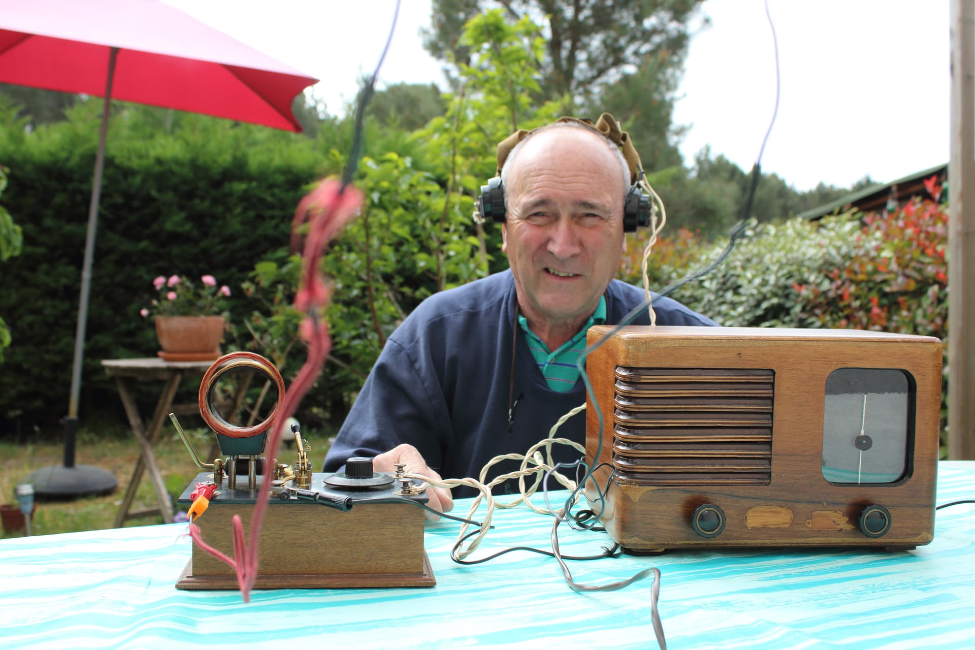

Voilà un montage. Dans cet ancien récepteur avec un CV deux cages couplé par le même axe. Je reçois la FM, extrait le son audio, module en AM gamme petites ondes et réception à la galène, cela fonctionne. Le poste à galène possède deux bobines en couplage Tesla, le détecteur, casque écouteurs et un CV, le plus simple possible, poste de 1925. Cela fonctionne si l’antenne de réception est proche de celle d’émission avec aussi la terre connectée;
Oui, évidemment, avec un émetteur « domestique » pas trop éloigné, ça marche.
Mais notre ami n’est équipé ni d’un générateur HF ni a fortiori d’un émetteur. Nous ne connaissons pas son niveau de compétence en électronique.
Donc, en l’état, la reponse est : vous n’entendrez rien (hélas ?).
