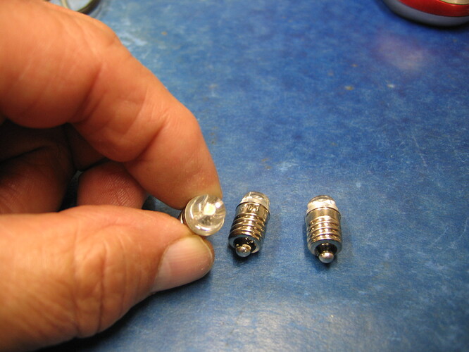

J’ai a remplacer une ampoule sur une lampe de poche. Sur la lampe je mesure un diamétre de 9,15 mm et un pas de 1,75 cela correspond t’il à un culot E10 ou a un autre ?

E10, cest un diamètre de 9.53 mm (3/8 de pouce) et un pas de 1.814 (14 par pouce)
Oui, c’est bien du E10 (un peu petit, mais les tolérances sont très « laches » sur ces culots)
les autres culots à vis normalisés sont largement différents, et en général largement plus gros (pas de confusion possible)
Merci. Question subsidaire existe t’il des lampes E10 à LED de 2,5 volts ou cela commence seulement à 3 volts ?
en ma connaissance, il n’y a pas « d’ampoule LED » en culot E10 et en 2,5V, sauf peut être en rouge ? .
(Les LED actuelles blanches, bleues, vertes, ou jaunes nécessite une tension supérieure a leur tension de seuil qui est de l’ordre de 2,8 à 3V, seule les rouges ont une tension de seuil plus basses, de l’ordre de 1,6 à 1,8V …Quand a inclure une alim a découpage faisant élévateur de tension, dans le culot, ça doit être trop compliqué et trop cher, voir impossible dans de si petites « ampoules LED » )

3 et 4,5V (pour celles ci, car il y a tout un panel de tensions possible), mais il faut aller les chercher en Chine ! bien sûr !! :rofl:
En 3 volts on en trouve mais pas en 2,5 V et Slouptoout a expliqué pourquoi. Comme c’est pour une lampe torche avec cellules solaires rechargeant 2 accus cadmnium-nikel la tension en pleine charge est d’environ 2,7 V (2,4 V nominal) donc j’ai commandé des lampes à filament, tans pis pour le remplacement par des LED. J’ai cette torche depuis plus de 20 ans et c’est la première fois que l’ampoule est morte.
@bellancourt_guy : Ce sont des 3V, pas des 2,5V, et si certes ça marche avec 2 piles et éclaire encore avec un peu moins de 3V …Ca n’éclaire quasiment plus (enfin, juste en veilleuse) dès que les piles sont faibles , et la décroissance d’éclairement est assez rapide .
quand au remplacement des piles par des accus Ni-Cd ou Ni-mh , c’est quasiment rédhibitoire (ces accus donnent 1,45v chargé à bloc, et là , effectivement, ça éclaire …mais la tension redescend vite au 1,2V nominal de tels accus, et là, ça n’éclaire plus rien parce on passe en dessous de la tension de seuil des LED)
Pas du tout. La consommation est très faible (du moins, avec ces ampoules là). Pour l’efficacité de l’éclairage :
A gauche, 4,5V piles/ LED 4,5V (on peut monter une 3V sans aucun dommage)
A droite, 3 V pour 3 V.
A noter, que j’ai orienté les lampes hors de l’axe de l’objectif, de façon a distinguer les ampoules. Autre point important : du fait de la très basse consommation, et des faibles tensions utilisées, les contacts, doivent être irréprochables (pas gagné, avec les boîtiers d’origine Chinoise !.. lampe de droite, par exemple !)
J’ai fais l’essai, dans une lampe identique ( Chinoise, achetée au Maroc !! ) d’une cellule 3,7V Li avec une rallonge, le tout monté dans un tube en PVC ,et, bien sûr, le résultat est plus probant.
En l’occurrence c’est pas pour une alimentation en 4,5 ou 3 V mais en 2,5 volts… et cela change tout…
Bien sûr, mais la plus belle fille du monde, ne peut donner que ce qu’elle a ! :cry:
C’est bien ce que je dis aussi, ce 2,5v change tout , et ça va pas éclairer grand chose (si on est juste a la limite au coude de la tension de seuil) ou ne pas fonctionner du tout (si on est en dessous de cette tension de seuil )
